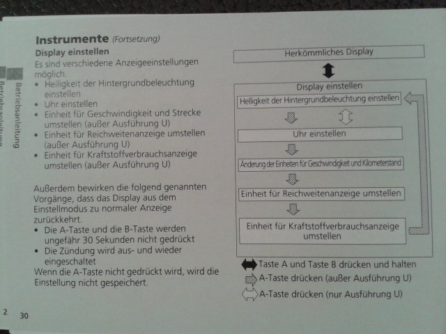

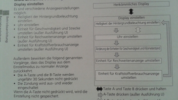

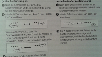

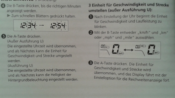

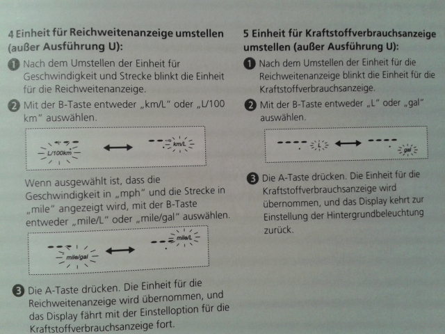

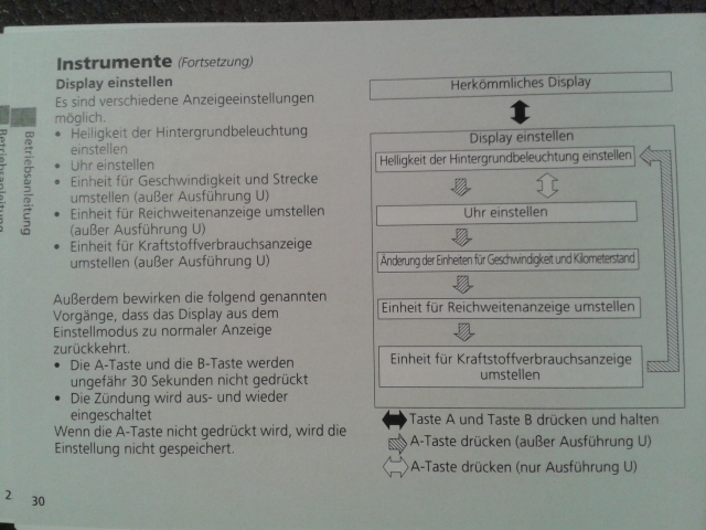

    Meine NC700SA (Mod. LIIIe, also die UK Version) zeigt nachdem die Batterie leer war (hat beim Startversuch alles nur noch kurz geflackert, dann ging nichts mehr) nur noch Mph und Meilen an. Nach aufladen der Batterie alles wieder wunderbar, springt seither einwandfrei an, Tacho funzt, nur die Anzeige ist in Meilen.
    Laut Handbuch und tel. Auskunft vom Honda Händler versucht über den Tacho (Taste A + B gleichzeitig drücken) umzustellen, das geht aber nicht.
    Hier kann ich nur die Uhrzeit und dann die Helligkeit von Stufe 1-3 verstellen, da wo es dann durch drücken der Taste A auf die Geschwindigkeitsanzeige weiterspringen sollte, passiert leider nichts bzw. wechselt gleich wieder zur Uhrzeit. Sprich Uhrzeit > Helligkeit > Uhrzeit > Helligkeit.
    Hat jemand noch einen Trick oder ne Idee, wie ich das wieder auf KM kriege? Wie gesagt, vorher war ja auch KM eingestellt und es ist das Modell IIIe bei dem es laut Handbuch auch umzustellen gehen müsste.

    Auch meine Hondawerkstatt teilte mir sehr betroffen mit, dass sie den Tacho nicht reparieren könnte.
    Habe mir einen gebrauchten Tacho vom Schrotti geholt.
    Ein hoch auf die Technik.
    Moin , ich meine im Werkstatthandbuch was zum Thema Umstellung gelesen zu haben.
    Ich schaue heute Abend mal nach.
    Gruß Martin
