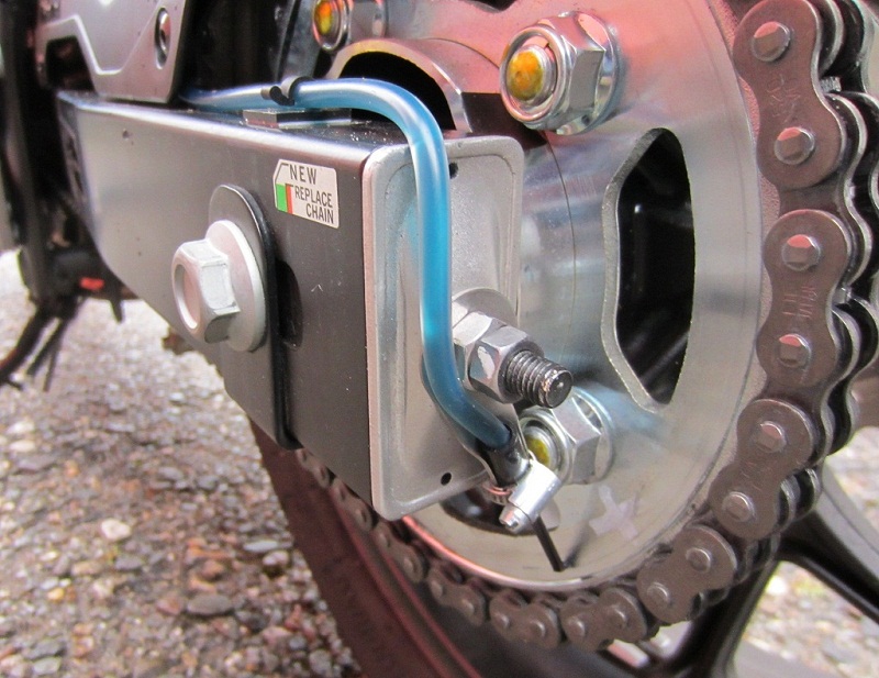

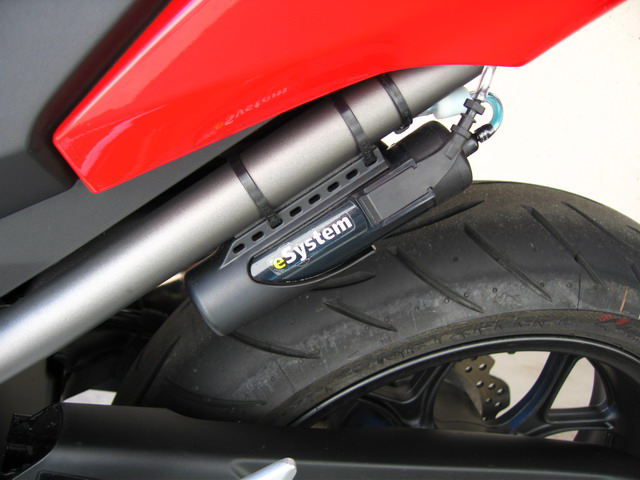

#62 Ich habe nun den Scottoiler eSystem dran -kostenlos, da beim Kauf im Vertrag nur Scottoiler festgehalten wurde und mein Freundlicher quasi hinterher bemerkt/erfahren hat, dass nur das eSystem genutzt werden kann.
Ich habe mich nicht beschwert
Das Reservoir ist schön neben der Wapu und somit kaum zu sehen. Nur mit der Befestigung der Düse bin ich nicht wirklich glücklich, da ich so nie einen Montageständer nutzen kann.
Vielleicht ändere ich das mal irgendwann...

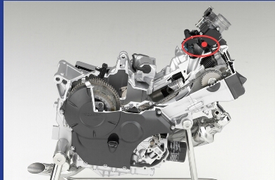

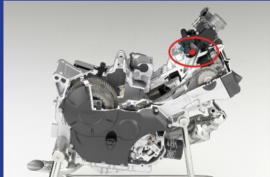

ich bin gestern im Harz mit einem NC Treiber ins Gespräch gekommen , der einen unterdruckgesteuerten Scottoiler montiert hatte.
Der Unterdruckanschluss wurde linksseitig unmittelbar unter den Ansaugstutzen zwischen Einspritzanlage und Motor gesetzt.
[attachment=1]PicsArt_1382236446119.jpg[/attachment]
Sehr sauber gemacht und kaum sichtbar. Wer den Block nicht anbohren will , kann auch in den Ansaugstutzen zwischen die beiden Schellen gehen.
[attachment=0]PicsArt_1382236665791.jpg[/attachment]Wichtig ist eben nur die Verwendung von Dichtmasse z.B. Hylomar und das Prüfen der Dichtheit z.B. mit Bremsenreiniger.
