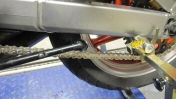

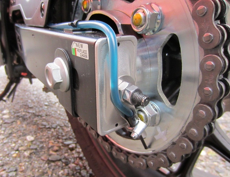

    Hier meine Version zum Anbau der Spenderplatte.
    -Die Unterseite der Schwinge bleibt komplett für Hebewerkzeuge frei
    -An drei Punkten (Halterung Kettenschutz vorne, Dreieck, Halterung Kettenschutz vorne) kann
    der Schlauch mit Kabelbinder befestigt werden, ohne komplettes Umfassen der Schwinge
    -Das Hinterrad muss für die Montage nicht raus (Mutter auf Steckachse sitzt rechts)

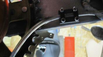

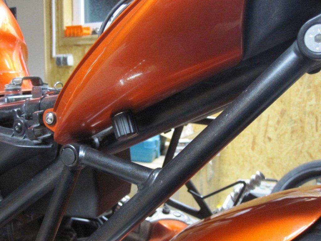

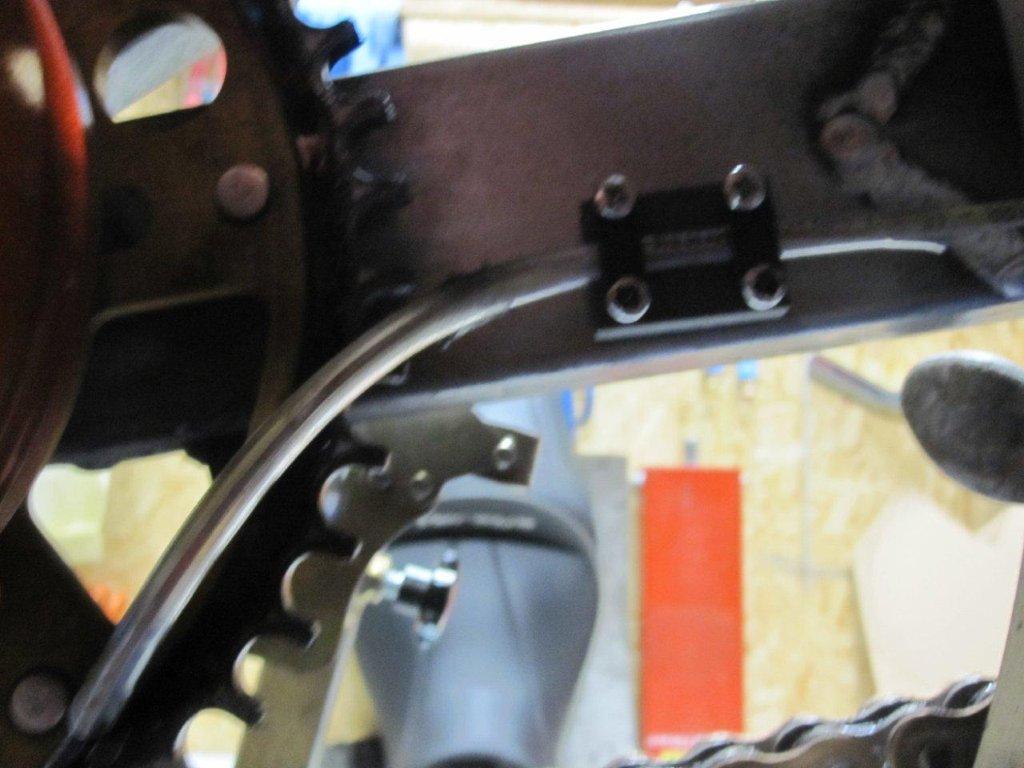

    Ich habe den CLS Öler verbaut, aber so das man nichts davon sieht. Hier mal ein paar Bilder
    [attachment=3]IMG_1041.jpg[/attachment]
    Ölt hinter der Schwinge, von außen ist nichts zu sehen.
    [attachment=2]IMG_1050.jpg[/attachment]
    Wie schon geschrieben: Wie sie sehen sehen sie nichts.... ( vom Öler )

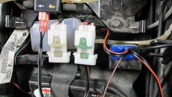

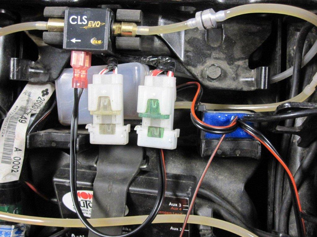

    Tank , Steuerung und Pumpe sind unter der Sitzbank verbaut.
    [attachment=0]IMG_1040.jpg[/attachment]

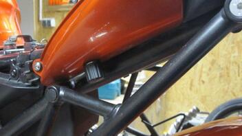

    Den Regler für die Umstellung bei Regen sitzt unter dem Heck, ist aber während der fahrt zu erreichen.
    Vorteil des CLS Ölers, er dosiert das Öl mit einer Minimembranpumpe und ist dadurch unabhängig von der Außentemperatur
