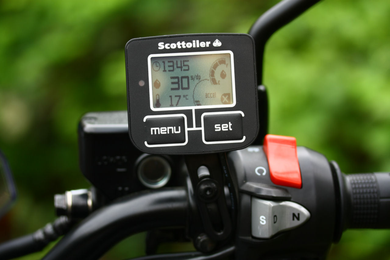

    Ich werde mir ebenfalls einen Oiler einbauen lassen. In die engere Wahl kommen der Scottoiler E-System oder CLS Evo Tour. Wo ist der Unterschied zum CLS200? Ist beim CLS ein Display sinnvoll oder reicht der Regler?

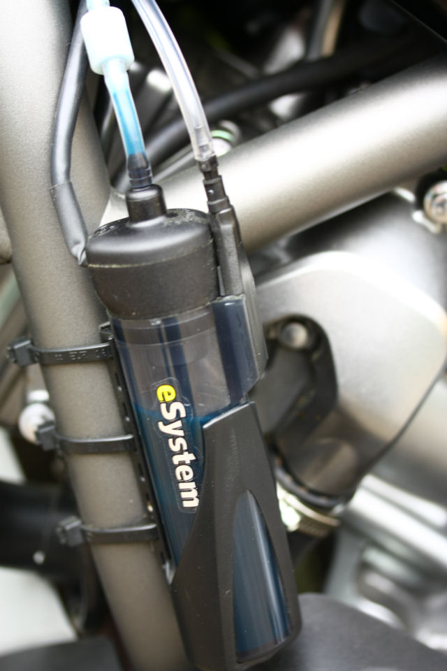

    Ich habe nun den Scottoiler eSystem dran -kostenlos, da beim Kauf im Vertrag nur Scottoiler festgehalten wurde und mein Freundlicher quasi hinterher bemerkt/erfahren hat, dass nur das eSystem genutzt werden kann.
    Ich habe mich nicht beschwert :lol:
    Das Reservoir ist schön neben der Wapu und somit kaum zu sehen. Nur mit der Befestigung der Düse bin ich nicht wirklich glücklich, da ich so nie einen Montageständer nutzen kann.
    Vielleicht ändere ich das mal irgendwann...
