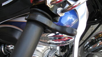

    Habe schon Jahre lang einen Selbstgebauten „Tempomat“ im Einsatz. Am Griff wird das untere vom Klettverschluss drangeklebt. Einfach wärend der Fahrt nach unten klappen so das der auf den Bremshebel aufliegt.
    Durch das Klettband kann der Gasgriff geschlossen werden weil die Klemme dort durchrutschen kann
    Aktuell steht mein Bremshebel mehr zum Griff, habe einen Einstellbaren montiert. Aber auch vorher ist nie was Verklemmt oder so.
    Werde ich auch an die NC bauen.
