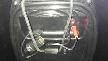

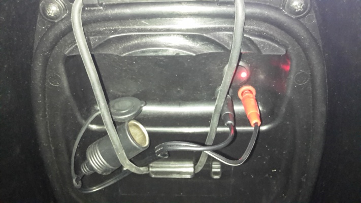

    so sieht das bei mir aus
    und so dahinter
    Batterie hängt gerade am Ladegerät, den beleuchteten Schalter hab ich so versteckt montiert damit man ihn nicht aus Versehen einschaltet und der USB Adapter die Batterie leert. Das kleine Fach unten is schon voll
