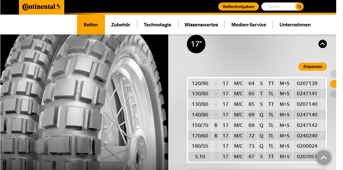

    :think: leider gibts den 160/60-17 aktuell nicht mehr :(
    Wer sagt das?
    Klar kann man mischen!
    Die gesetzlichen Vorschriften gibt es nur in Bezug auf die Größe, nicht auf Typ und Marke.
    Und eine direkte Reifenbindung durch Honda gibt es bei unserer NC nicht.
    Mit dem 170er wärst Du also in jedem Fall rechtswidrig unterwegs!
    Vorn TKC80 und hinten TKC70 wäre dagegen völlig legal.

    Ich glaub den 160 gab es noch nie :think:
    SOrry - das sagt mir mein gesunder Menschenverstand.
    Also ich möchte nicht mit Mischbereifung im Gelände rumeiern.
    Aber das ist gut zu wissen, meinte mal wo was gelesen zu haben das man das nicht darf.
    Da bin ich wohl einer Zeitungs Ente aufgesessen :lol:
    Sinnig wäre es vom Abfahren her schon - vorne den 80er hinten den 70er. Aber wie
    gesagt das mag ich nicht. Beim 170 stellt sich die Frage erstmal ob in die Schwinge passt und dort nirgends schleift. Rechts müsste passen. Links könnte es wegen der Kette knapp werden.
    Alles andere kann man mit Freigaben eintragen lassen, was ja auch kein Problem sein sollte.
    Bei passender Freigänigkeit des Reifens.
    Da musst nochmal 10tkm warten bis ich auf die 70er gehe. Wobei jucken würde mich schon das
    Verhalten von den 70ern im Gelände. Aber ich schmeiss doch keinen neuwertigen 80 vorne weg :lol:

    Hab ich auf jeden Fall schonmal auf ner NC gesehen und das war weder ein 150/70-17 noch ein 170/60-17 :naughty:
    (was für einen hast Du dann eigentlich jetzt hinten drauf :?: :think: )
    Ist aber, wenn die Reifen sich wenigstens einigermaßen ähneln, kein Problem.
    Ich hab hinten den K60 von Heidenau, und vorne mangels eines wenigstens annähernd passenden Vorderradreifen in 17er Größe einen Pirelli MT60 seit jetzt schon mehr als 5.000 km drauf, und beweg die NCX sehr gerne (wann immer es geht) durch Wald und Flur über bitte gerne unbefestigte Wege und Stege :whistle:
    Und es passt für mich einwandfrei :dance:
    gugge mal HIER !
    Ich denke aber, dass es so rum (also den 80er vorn und den 70er hinten) sogar besser passt als andersrum, weil im Sand und auf Schotter glaub ich der Vorderreifen wichtiger ist, und auf der Straße der Hinterreifen :think:
    Das kann ich Dir nicht sagen, aber der 150/70-17 passt auf jeden Fall :whistle: ;)
    Da wir keine Reifenbindung vom Hersteller vorgegeben haben brauchen wir auch keine besondere Reifenfreigabe, weil wir alle Reifen in der Größe 120/70-17 vorn und hinten 160/60-17 ohne besondere Eintragung fahren dürfen. 8-)

    NE das glaube ich anders - siehe Bild - und ich fahre den TKC nun auch schon öfters. Begonnen habe ich mit einer DR650RSE :whistle:
    Ich kann mir nicht vorstellen das es ein TKC 80 war - der nie in 160er angeboten wurde :think:
    150 bis jetzt :lol:
    WIE gesagt ich möchte das nicht. Aber ich kann mir vorstellen wen das ähnlich Profile sind das dieses gehen könnte.

    doch doch - und das Kleingedruckte kann ich nicht lesen :lol:
  • #990
    Ja kann auch sein dass ich mich irre...
    Und ok, wenns ein 150er ist hab ich nat. nur die offene Tür eingerannt ;)
