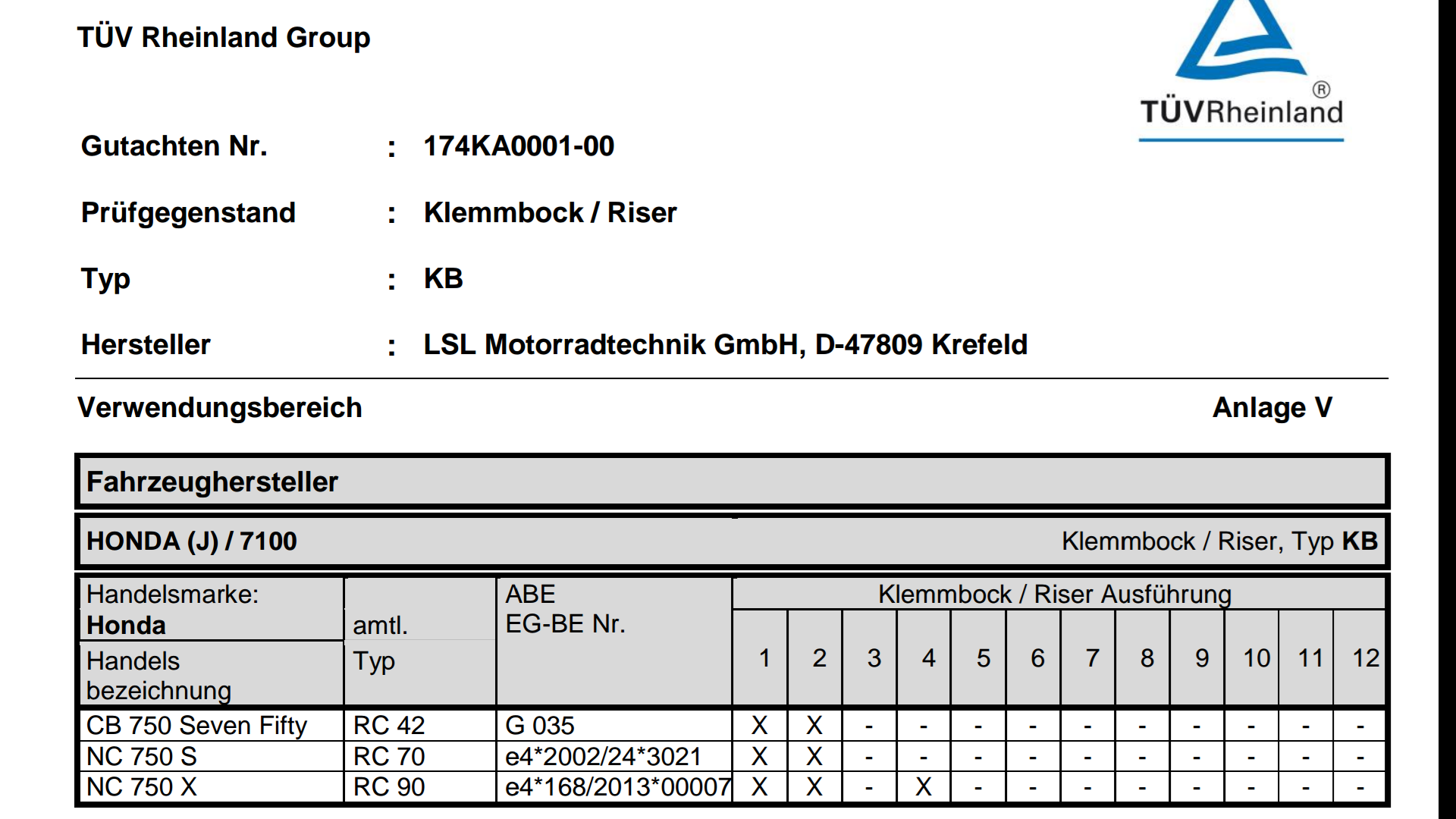

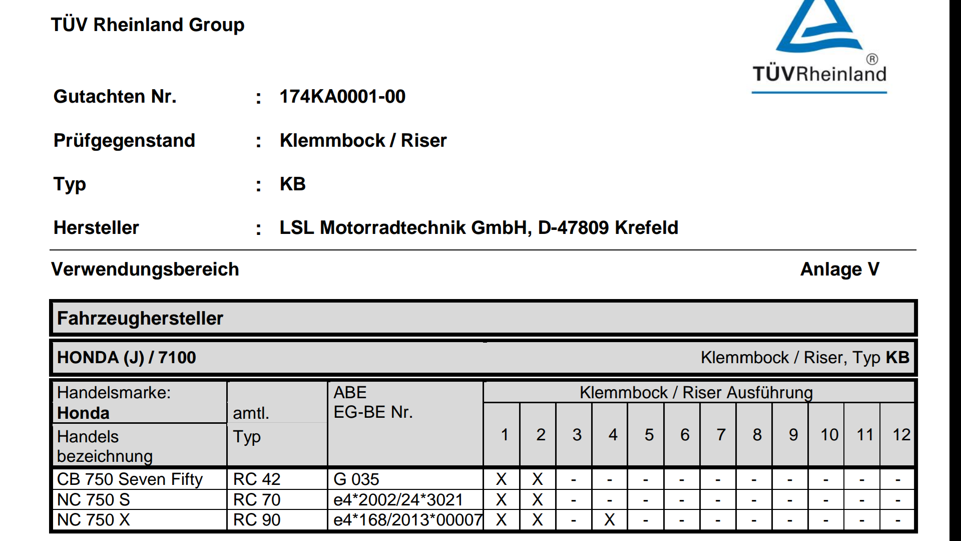

    Hab dann jetzt gerade vor kurzem die 15mm von LSL verbaut. Passt soweit alles ganz gut. Sieht nur weniger schön aus, da die LSL keinen ganzen Halbmond haben, und somit Luft dazwischen ist. Auch die zusätzlichen Brücken von SW Motech fand ich schöner, da die Schrauben dort eingelassen sind. Bei LSL sitzen die einfach oben drauf. Hat nen bißchen was von Baumarkt. War deshalb jetzt am überlegen nochmal auf 15mm von SW Motech zu tauschen.
    Nun lese ich das hier mit der ABE... und Tatsache die RC90 ist bei LSL inzwischen in der ABE. Also legal ohne zusätzliche Kosten fürs Eintragen. (für 15, 25, und 25mm mit Versatz)
    Bei SW Motech dagegen steht die RC90 gar nicht drin.
