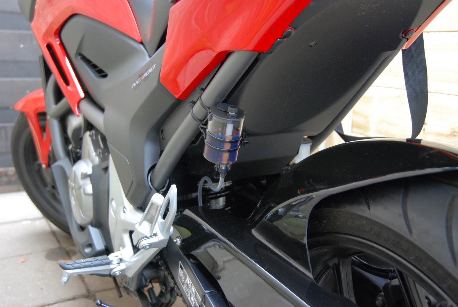

  • #25

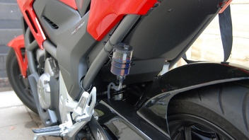

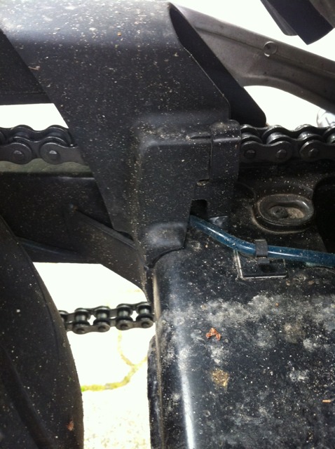

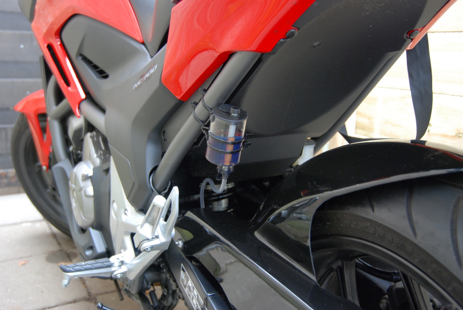

    Letztes Jahr den Loobman Kettenöler gekauft, letzte Woche das Ding montiert. Ungefähr eine Stunde basteln, Ich musste die Skidmarx hugger abnehmen. Die Montage von den ölauslauf Endstück war kritisch, aber sitz gut und sicher.
    Die Ölflasche gefüllt mit Stihl halb synthetische Kettensäge Schmieröl. Einmal auf das Knöpchen von den Ölflasche drücken und loss fahren. Man muss fahren oder das Motorrad auf den Mittelständer laufen lassen um das Öl auf die Kette zu verteilen.
    Ich bin gefahren und nach 2 Stunden die Kette kontrolliert; die ganze Kette gut gefettet, kein Öl auf das Hinterrad. Man muss nicht zuviel Öl auf die Kette laufen lassen; 1x drücken ist genug. Ich denke 1x drücken nach jede Tankstop/ 300km.
    Das Stihl Kettensäge Öl ist nicht zu Dick und schmiert gut.
    Zufrieden mit den Loobman Öler; einfach, billig und gut.
