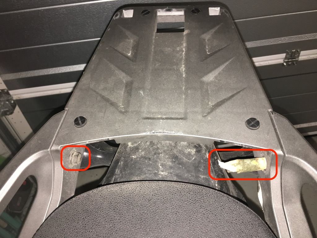

    woher bekommt man eigentlich die in unseren NCs verwendeten Schrauben als Ersatzteil? Im konkreten Fall geht es um die Schraube, welche die Gepäckbrücke hält (Original Honda für Integra RC71).
    Klar find ich im Baumarkt was von der Grösse her passendes, aber nicht in schwarz und rostfrei soll es auch sein.
    Also woher nehmen? Muss ich da wirklich meinen fHH bemühen (die nächste Inspektion ist noch weit weg)? Gibt es eine Bezugsquelle im Internet, soll ich zu einer x-beliebigen Werkstatt fahren, oder gibt es spezielle Läden hierfür?
    Was ist passiert: unterwegs gab es beim Überfahren eines Bahnüberganges einen Knall, und bei der nächsten Pause stelle ich fest, dass die Schraube bei der Gepäckbrücke abgebrochen war und verloren gegangen ist. Notbehelfsmässig musste ein Ast in der Nähe des Parkplatzes dran glauben, mit dem Sackmesser zurechtgeschnitzt, hält das Topcase so den Rest meiner Tour durch's Elsass durch. Ist aber nicht wirklich schön :?

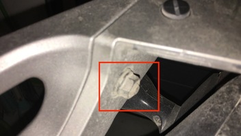

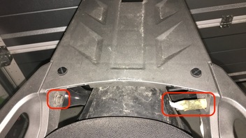

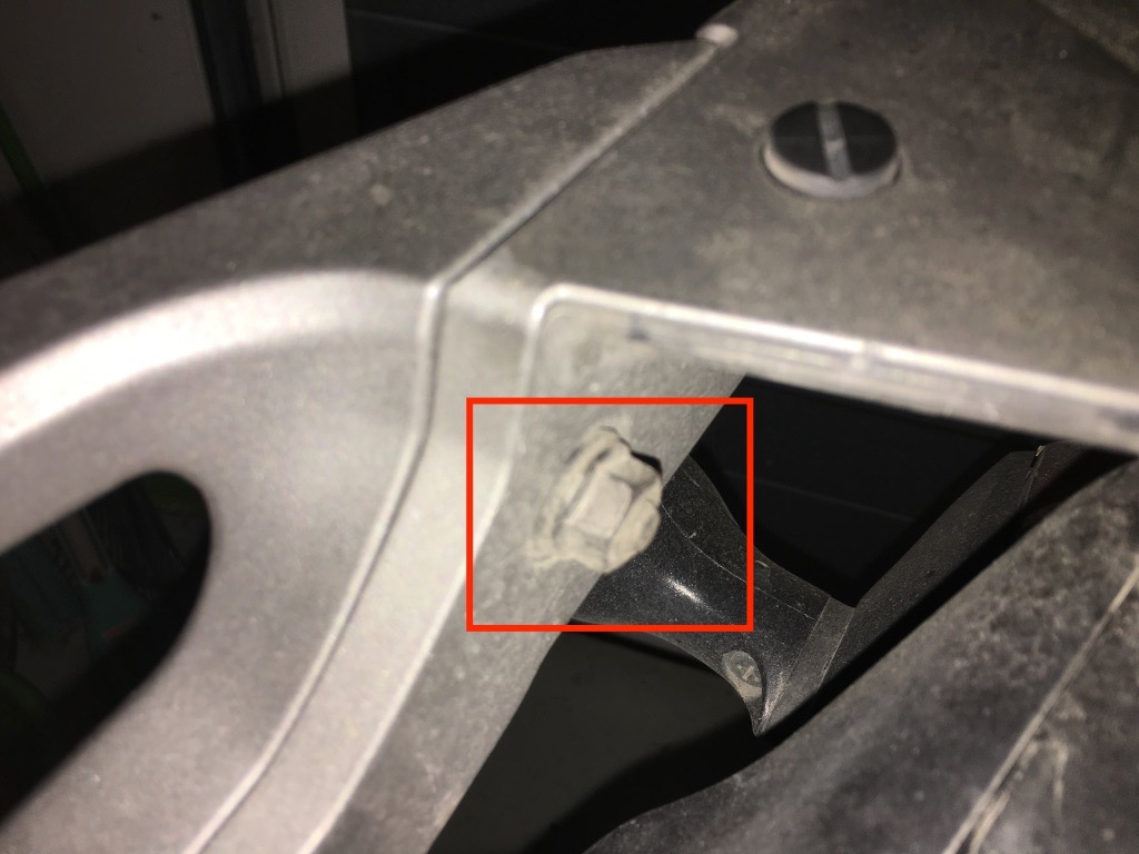

    Hallo tibid,
    das auf Bild 1 und Bild 3 markierte Teil ist eine Mutter und keine Schraube, sage Du mal zu Hause zu deiner Mutter Schraube, und warte dann die Wirkung ab. :mrgreen:
    So nun mal im Ernst, die verlorengegangene Mutter ist eine Flansch- oder Bundmutter, die auf einer Stiftschraube gesessen hat.
    Abgerissen ist die Stiftschraube, welsche Du zuerst ersetzen mußt. Danach brauchst du dann die F-B-Mutter, sollte in jedem gut sortierten Baumarkt zu bekommenen sein, auch in Niro.
    Gruß aus Berlin Volker
