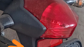

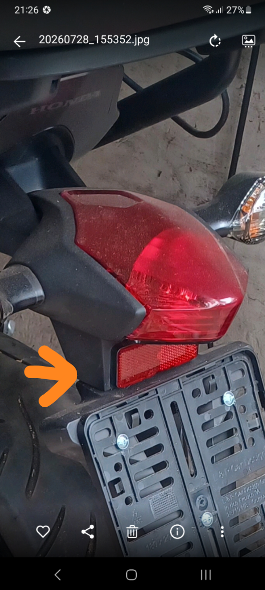

    Hier wird ja wieder etwas hinein interpretiert, was ich gar nicht meine. Die neue Hinterradabdeckung habe ich auch so zwischen Reifen und der darüber liegenden Abdeckung bekommen, aber ich kann diese trotzdem nicht nach vorne schieben, da zu wenig Platz ist. Da klemmt es dann. Ich habe ja auch deutlich geschrieben, dass ich das alles mache, wenn ein neuer Hinterreifen eingebaut wird. Dann kommt auch ein neuer Kettensatz rein. Trotzdem würde ich gerne erfahren, wenn jemand schon einmal diese 3 Muttern gelöst hat, ob diese sich auch mit der Schraube gedreht haben und wie er diese dann gelöst hat.
    wird wohl daran liegen, ist mir aber erst später eingefallen. So geht das Teil jedenfalls nicht rein.
    Also in der Beschreibung ist nicht viel angegeben. Zuerst den alten Kettenschutz weg und dann die neue Abdeckung montieren. Die Bilder sind nur skizzenhaft. Was mir aber auffiel, dass auf der Skizze nur das nackte Hinterrad gezeigt wird, ohne Radabdeckung und Kennzeichenhalter. Wenn man den abschrauben, müsste man das Giviteil von hinten einschieben können.
    Hier mal die Skizze:
    Kann man viel draus interpretieren.
    Funktioniert von hinten auch nicht. Rad muss raus.
