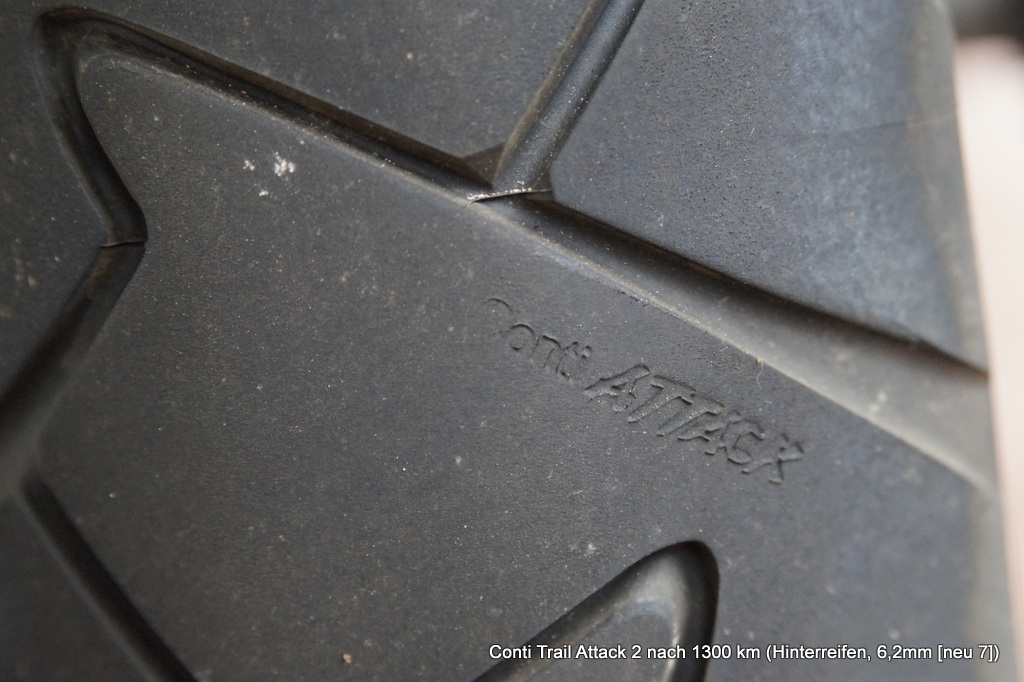

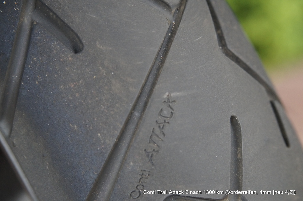

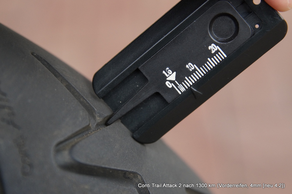

    Hallo zusammen,

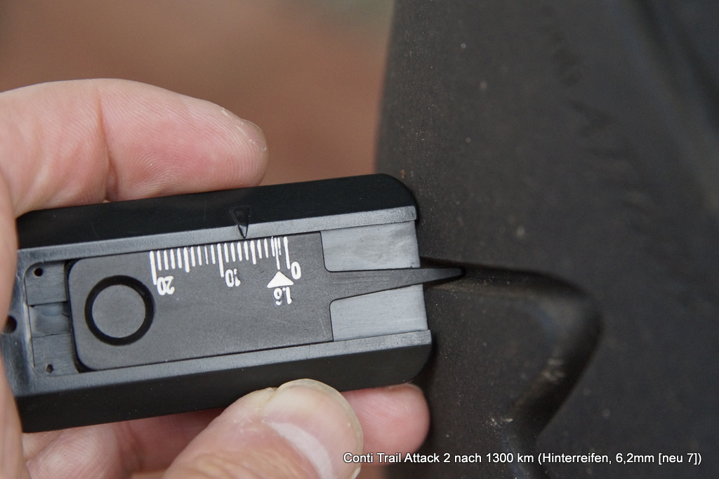

    ich glaube Conti (Trail Attack 2) liefert verschiedene Varianten aus, bei den vielen unterschiedlichen Profiltiefen bei Neureifen 8-)
    Hier mal meine Daten und im Foto als Beweis ;)
    Der Reifen hat nun 1300 km gelaufen. Auf dem Foto ist ein Reifenprofilmesser zur besseren Sichtbarkeit. Gemessen habe ich aber mit eine Schieblehre jeweils in der Reifenmitte. Nach Aussen wird die Profiltiefe natürlich geringer.
    Vorderreifen neu 4,2 mm, nun 4 mm
    Hinterreifen neu 7 mm, nun 6,2 mm
    Man kann den Verschleiß auch einigermaßen an dem Schriftzug erkennen.
    Bisher bin ich sehr zufrieden. Wir arbeiten gerade an einer neuen Vertrauensbasis, die sein Vorgänger ordentlich versa** hat :D
    Ich habe die CTA 2 neu mit Messchieber in der Mitte gemessen.
    Hinten 7mm und vorne 4,2 mm.
    Das relativiert ja deinen Verschleiß wieder 8-)
