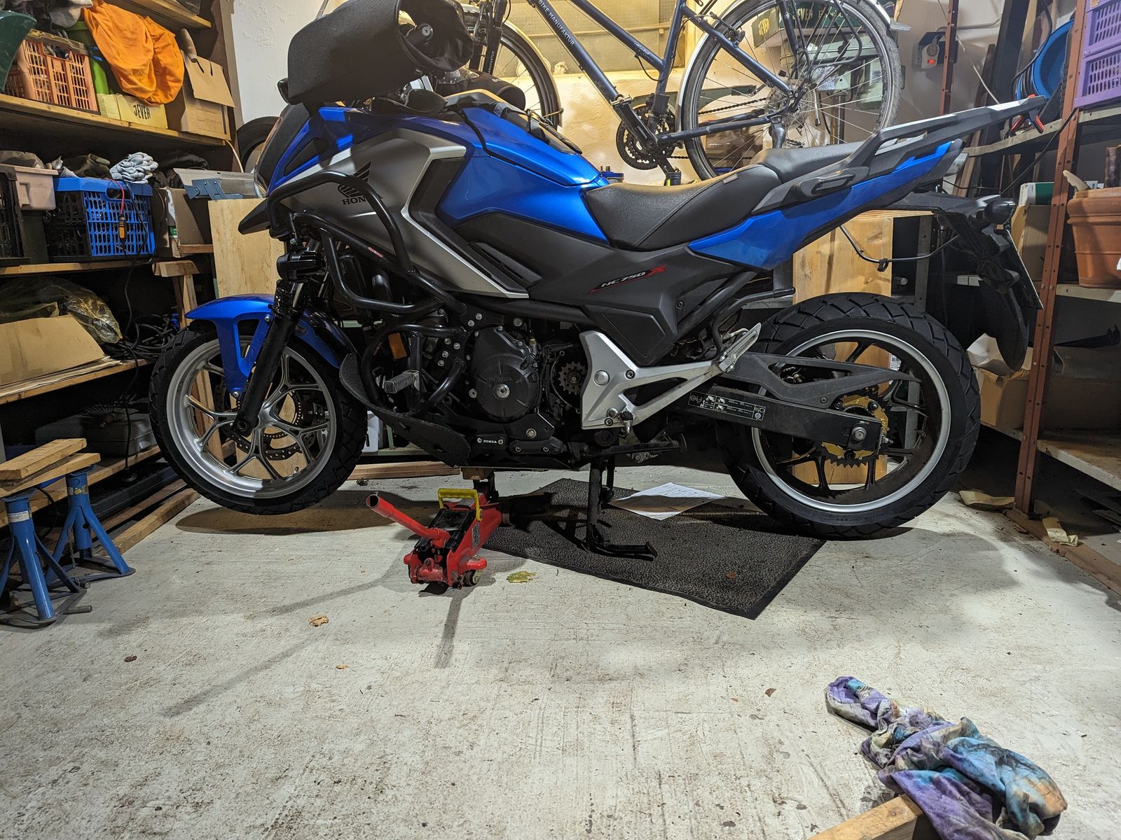

Und das ist der Moment wo das Vorderrad schon drin ist und das Hinterrad gerade auch rein gekommen ist. Habe früher immer das Hinterrad angehoben um die Achse durchzustecken. Nun bin ich aber zu alt und zu schwach und habe einfach den Wagenheber vor dem Hauptständer angesetzt um das Heck abzusenken bis die Achse genau durchpasst. Mangelnde Kraft wird durch Erfahrung ersetzt. Morgen kommt die neue Kette rauf.

Man solls kaum glauben, aber zwei günstige Montageständer tun es auch.
Ich hatte keinen Platz für Montageständer weil der Bock quer in die Garage musste damit der C Zero auch noch zum laden und vorheizen rein gefahren werden kann.
Ja glaubt ihr denn im Ernst ich würde einen vollen Kasten zur Abstützung der Schwinge benutzen?
Ts ts ts 🙃
Nee bei Schnee ist Schluss mit lustig.
So sieht das bei mir aus.
Wagenheber und 2 Dreibeine.
Das erste Dreibein fasst in den Sturzbügel und wenn das Vorderrad raus ist habe ich noch ein zweites Dreibein unter die Vorderradachse gebaut. Zur doppelten Sicherheit.
