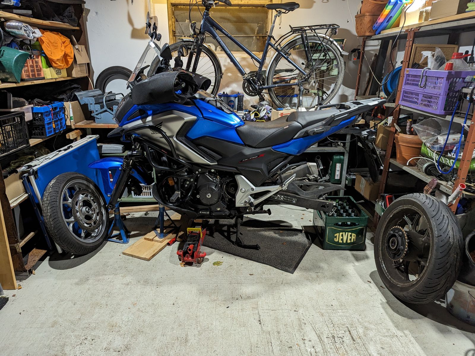

So sieht das bei mir aus.
Wagenheber und 2 Dreibeine.
Das erste Dreibein fasst in den Sturzbügel und wenn das Vorderrad raus ist habe ich noch ein zweites Dreibein unter die Vorderradachse gebaut. Zur doppelten Sicherheit.
LG Achim

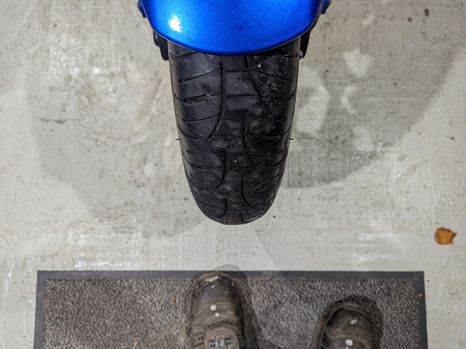

Also der sieht schon flach und kantig aus. Da kann man sich vorstellen, dass der Aufstandspunkt in den Kurven schon weit von der Mittellinie entfernt landet, was natürlich für ordentlich Rückstellkraft sorgt, der man am Lenker entgegen wirken muss.

Alles anzeigenGenauso sehe ich das auch. Da muss der Reifen nicht einmal eine spürbare Kante haben. Die wenigsten haben so kurvenreiche Strecken vor der Haustür, dass der Reifen seitlich genauso abnimmt, wie auf der Standfläche.
Nichtsdestotrotz bin auch ich überrascht wieviel Handkraft bei langsam gefahrenen Kurven notwendig bei der jetzt dem Ende zugehenden Erstbereifung notwendig ist. Kenne ich von meinen anderen Mopeds nicht in dem Maße.
Ja das könnte gut der Grund für mein Problemchen sein. Ich wohne in Bremerhaven und der Vorbesitzer im Emsland. Viele Kurven haben die Reifen noch nicht gesehen. Bloß immer den Deich hoch und wieder runter.
