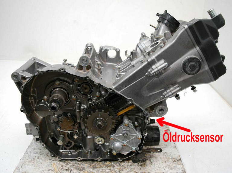

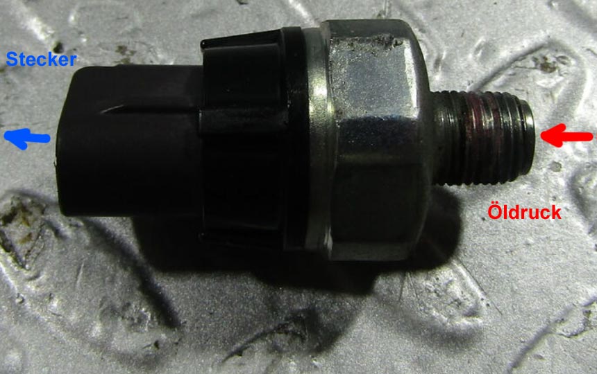

    Hallo Jörg,
    der Stecker befindet sich direkt am Sensor (s.Foto).
    Bitte halte es für möglich, dass immer noch ein hängenden Sensor eingebaut ist. (AUS-Stellung)
    Es gibt Werkstätte, die arbeiten nicht nur. Die arbeiten trickreich.
    ____________________________________
    Fehlersuche:
    - Stecker abziehen. Bei Motorstillstand muss der Sensor einen Durchgang anzeigen (Kontroll-Lampe würde leuchten)
    Motor anlassen. Dann sollte der Sensor, wenn er funktioniert, keinen Durchgang anzeigen. Dann hätte er die rote Kontroll-Lampe ausgeschaltet. Wenn er nicht schaltet, ist er defekt oder es bildet sich kein Öldruck.
    Beim Prüfen der Anschlüsse bitte berücksichtigen, dass das rote Lämpchen durch den Sensor eventl. masse-geschaltet ist.
    Das alles kann man herausfinden. Sollte der Sensor masse-geschaltet sein, dann kannst du den entsprechenden Kontakt am Stecke mit Masse verbinden. Wenn dann das Lämpchen nicht leuchtet, erhält die Anzeige kein Signal. Dann musst du oben suchen.
    Einen Schaltplan habe ich nicht. Er würde dir in deiner Situation aber wenig nutzen.
    Reinhard
    Hallo Jörg,
    der Öldruck-Sensor sollte kaputt sein, weil die rote Lampe bei laufendem Motor nicht erlosch ?
    Oder leuchtet sie nicht nach dem Einschalten der Zündung ?
    Nach Wechsel des Sensors in der Werkstatt, brennt die rote Lampe immer noch oder leuchtet sie immer noch nicht ?
    __________________________________________
    Der Drucksensor ist ein Schalter. Er öffnet, wenn Druck anliegt und trennt den Stromfluss zur Kontroll-Lampe. Sie erlischt.
    Wenn bei laufendem Motor diese Kontrolllampe nicht erlischt:
    - dann kann der Sensor "hängen",
    - dann baut sich kein Öldruck auf. Entweder arbeitet die Ölpumpe nicht oder ein Gleitlager ist "ausgelaufen" oder eine Ölleitung ist abgerissen.
    Wenn die Kontroll-Leuchte nicht erlischt, dann liegt kein Kabelbruch im Kabelbaum vor. Dann gibt es auch kein anderes Kontaktproblem.
    Der Öldruck-Sensor hat einen Stecker. Wenn du diesen abziehst, kannst du die Arbeit des Sensors mit einem Durchgangsprüfer prüfen. Ebenso lässt sich am Stecker durch Überbrücken ein funktionierender Drucksensor imitieren.
    Sollte das Lämpchen nach dem Einschalten der Zündung nicht erleuchten, dann kann man ein Kabelbruch im Kabelbaum nicht ausschließen ist aber sehr unwahrscheinlich. Viel eher wird es ein dann ein Kontaktproblem im Display sein (gedruckte Schaltung).
    So war es früher, als der CAN-BUS noch nicht erfunden war.
    Reinhard

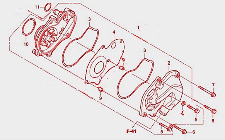

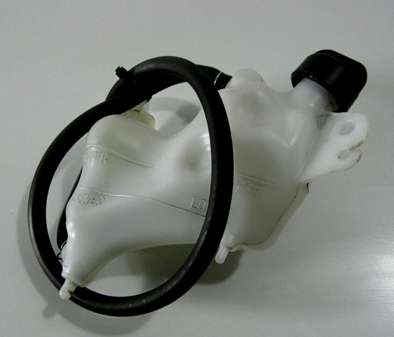

    ich habe dieses Problem an meiner NC nicht.
    Habe mir trotzdem die Frage gestellt: "Wo ist die Undichte ?" Sie kann überall dort sein, wo es dicht sein soll ! :)
    Der Ausgleichsbehälter (s. 2. Grafik) sollte max. bis zur oberen Markierung gefüllt sein (bei Umgebungstemperatur).
    Der Kühlmittelstand zwischen den Markierungen ist besser.
    Wenn der warme/heiße Motor abgestellt wird, dann steht auch die Wasserpumpe. Es findet kein Wärmetransport mehr statt.
    Im Zylinderbereich kann sich das Kühlwasser auf über 100°C erwärmen. Es bildet sich Dampf und somit auch ein Überdruck.
    Die Dampfblasen wandern nach oben zum Ausgleichsbehälter. Das Luftpolster im Ausgleichsbehälter ist kompressibel.
    Auf der ersten Grafik sind es die Stellen 3, 10, und 11. Als erstes würde ich die Schrauben 5, 6, und 7 gefühlvoll (5° bis 10°) nachziehen.
    Ist es weiterhin undicht, sollte die Wasserpumpe ausgebaut werden und alle Dichtflächen mit neuen Dichtelementen (Gummiteile) ausgestattet werden.. Wird die Rück-Montage fachgerecht ausgeführt, dann ist alles wieder dicht.
    Die teuerste Reparatur ist der Austausch der Pumpe in einer Werkstatt.
