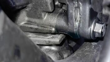

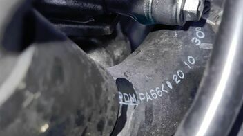

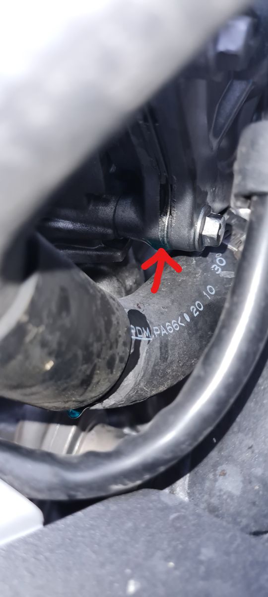

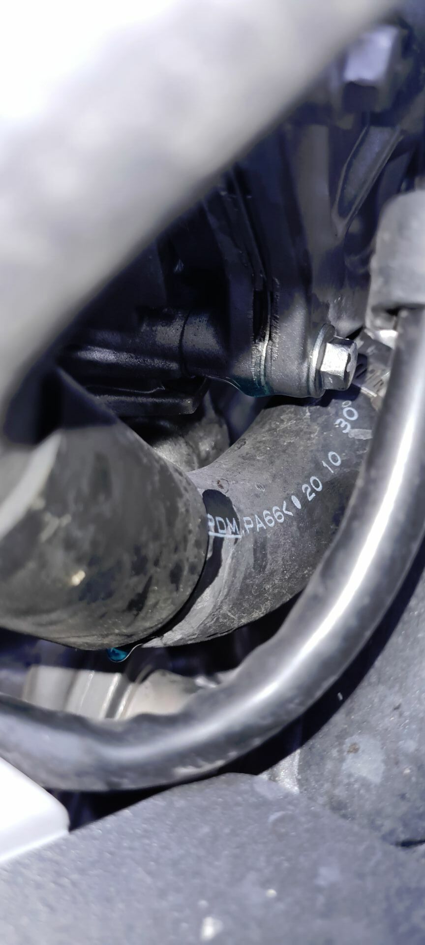

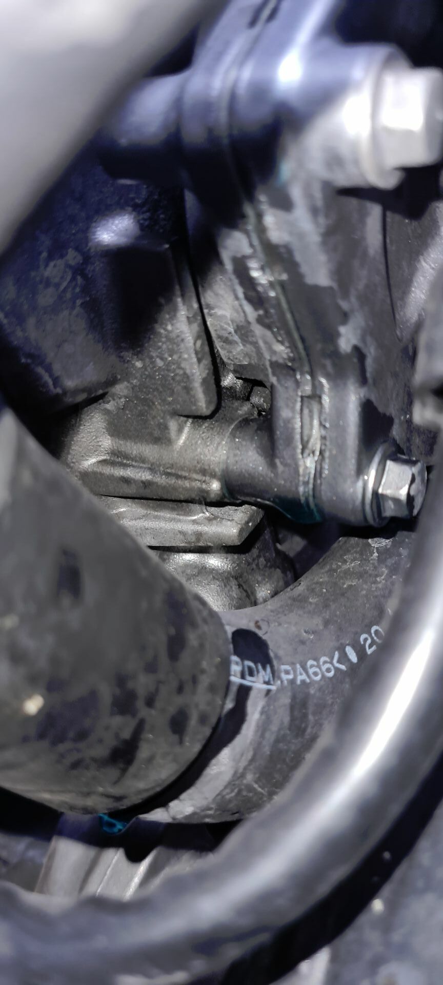

So gibt wieder mal für mich schlechte Neuigkeiten wieder undicht.Aber diesemal sieht man glaub das es aus der Wasserpumpe? kommt.

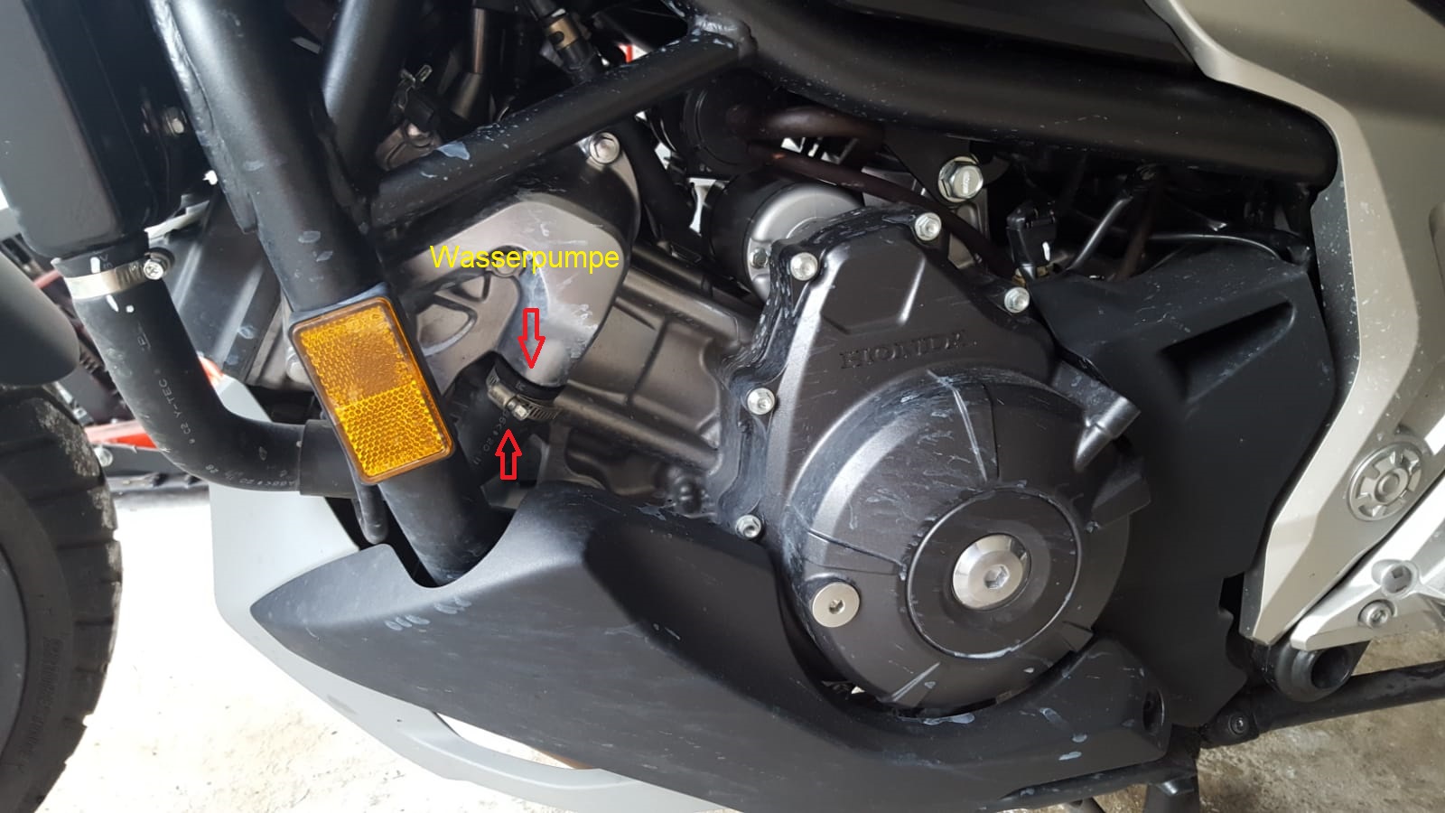

Alles anzeigenSowas hatte ich bei meiner AT auch einmal. Da kam kurz etwas Kühlwasser aus der Wasserpumpe und dann nie wieder.
Die Wasserpumpe hat unterhalb eine Öffnung wo mal ein Tröpfchen raus kommen kann.
Weißt du noch wieviel KM du bis zu diesem Zeitpunkt gefahren bist?

Abdrücken im Stand erbringt höchstens ein Indiz auf Dichtheit. Die drehende Antriebswelle der Pumpe fehlt da in der "Beweiskette"
Wie die Welle der Pumpe abgedichtet ist, weiß ich nicht. Es ist auch nicht auf dem Foto ersichtlich.
Ich kann nichts ausschließen. Halte aber eine GRD (Gleitringabdichtung) für sehr unwahrscheinlich.
Es gibt noch andere Möglichkeiten eine drehende Welle gegen eine feststehendes Gehäuse abzudichten. Die gebräuchlichste Art sind Simmeringe (WDR; Wellendichtring). Die Spannschraube auf dem Foto sieht für mich ungewöhnlich aus. Simmering würde ich auch ausschließen. Genaueres könnte ich erst sagen, wenn mit einem Hakenschlüssel die Schraube/Mutter gelöst ist.

Du bist bist bereits 4.200 km gefahren. Das entspricht etwa 80 Betriebsstunden. Eine GRD oder WDR ist spätestens nach 10 Stunden eingelaufen. Ich würde weiterhin wachsam bleiben.

ich kann zwar den Tropfen erkennen aber nicht seine Herkunft.
So eine Undichte ist an sich noch kein Defekt. Du fährst eine NC 750XD.
Wie alt ? Wieviele km ?
10 Monate alt und 4200 km runter
