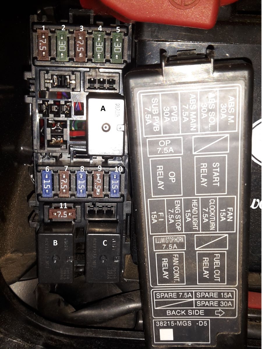

    Hallo Leute folgendes Problem bei meiner NC700S Baujahr 2012 mit DCT.
    Mit dem Moped fahre ich ganzjährig und bin die letzten Tage damit viel rumgefahren (lang und Kurzstrecke)
    Heute auch ca 50 km.
    Heute abend mit dem Motorrad heimgekommen, bis vor die Garage gefahren, Moped ausgemacht.
    Garagentür geöffnet - und dann wollte ich das Moped wie folgt starten:
    1) Zündung auf "on" - Display Licht und Co. geht an wie immer
    2) Ich habe dann ziemlich schnell nach Zündung on den Starter gedrückt, dann machte es "klack" , kein Start - Display geht aus.
    Das ganze nochmal: Display Licht und Co. geht an, Starter Knopf gedrückt - wieder alles aus.
    Das ganze dann zum dritten Mal: Zündung auf "on" : es passiert nun gar nichts mehr, Display geht nicht an, nix summt. gar nix !
    Meine Vermutung: eine Sicherung ist durch - aber welche ?
    Was meinen hier die Experten, was es sein kann und wenn Sicherung:
    1) welche soll ich checken und wie bekomme ich die rausgezogen ?
    (Foto Sicherungskasten anbei, ich habe die mal durchnummeriert...)
    2) können es auch die Relais sein ? und warum steckt eigentlich bei "OP Relais" keins drin ? - rausgezogen habe ich es nicht :)
    Batterie schließe ich aus: 1. Lief die Karre die letzen Tage einwandfrei, 2. sagt der Batterietester "ok" 3. kenne ich den Effekt, wenn die Batterie zu schwach zum starten ist, dies fühlt sich anders an.
    Ich hänge das Moped jetzt trotzdem über Nacht an Ladegerät, wollte dann morgen nochmal gucken.
    Was meint ihr, was ich selber überprüfen kann, bevor es doch auf Werkstatt hinausläuft ?
    mfg
    Chrissy
