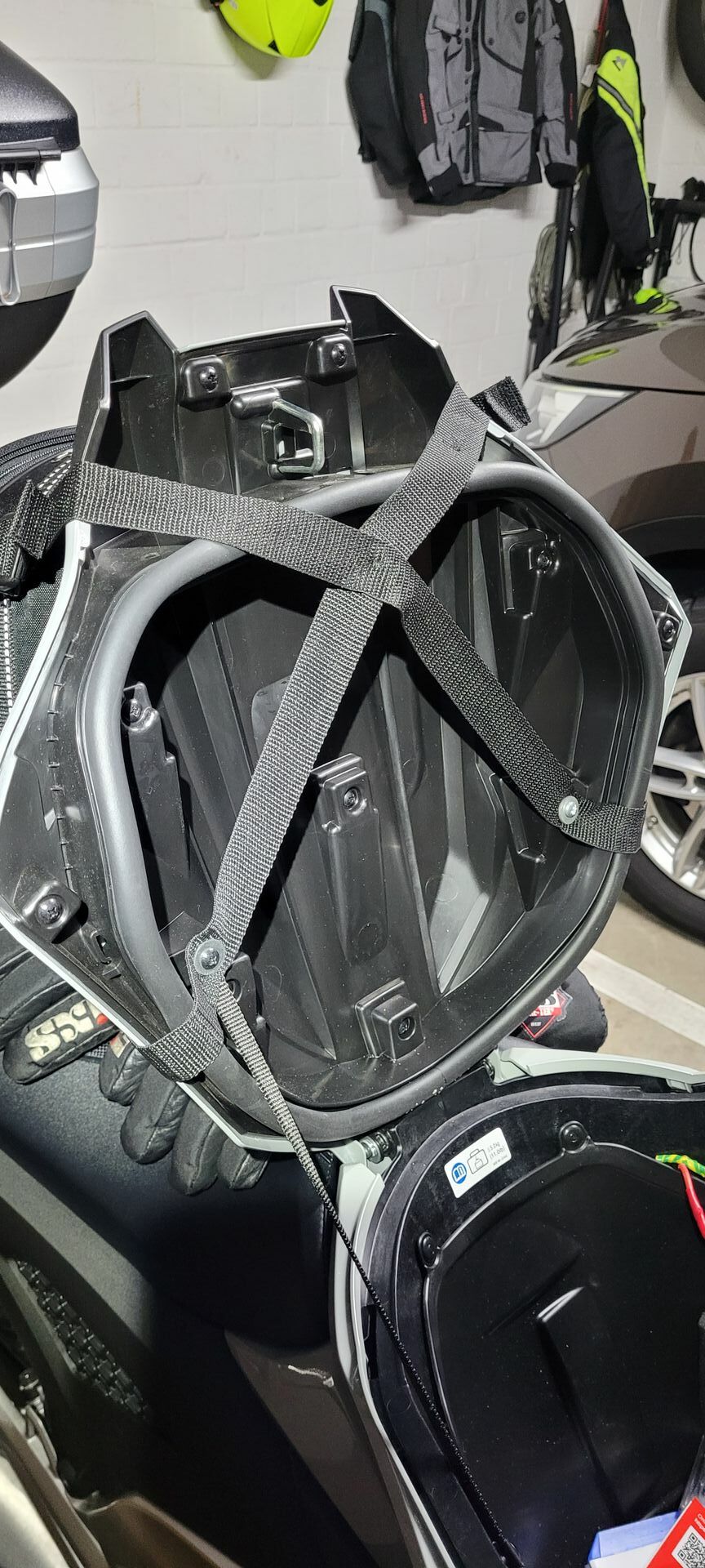

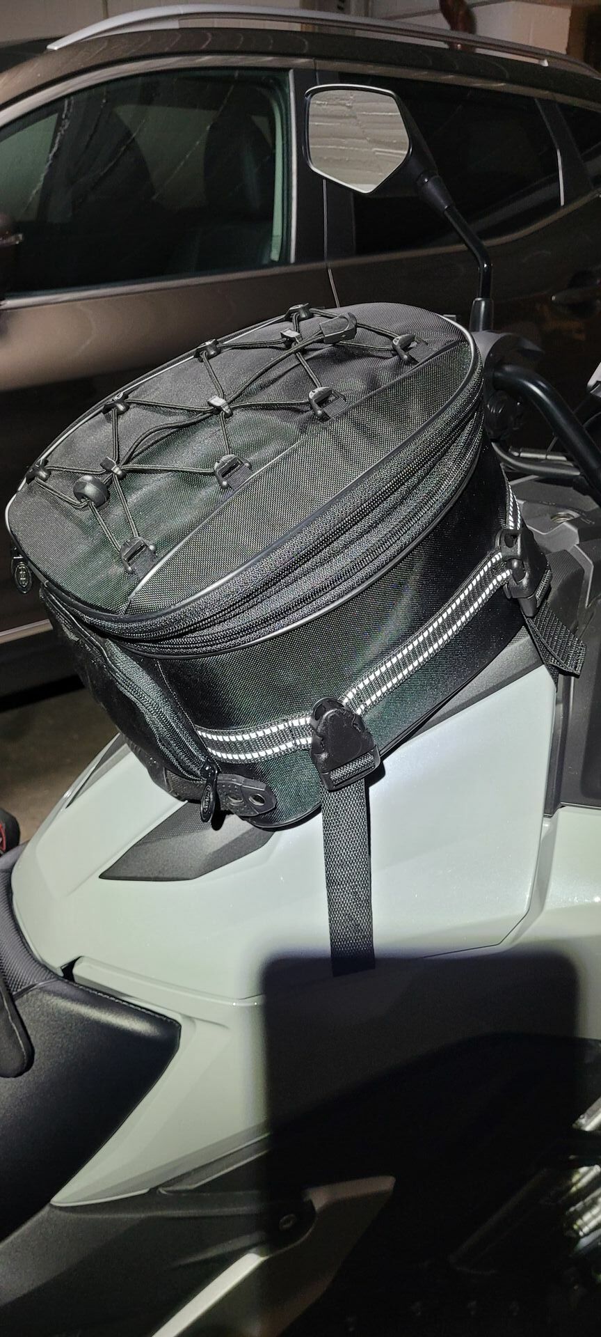

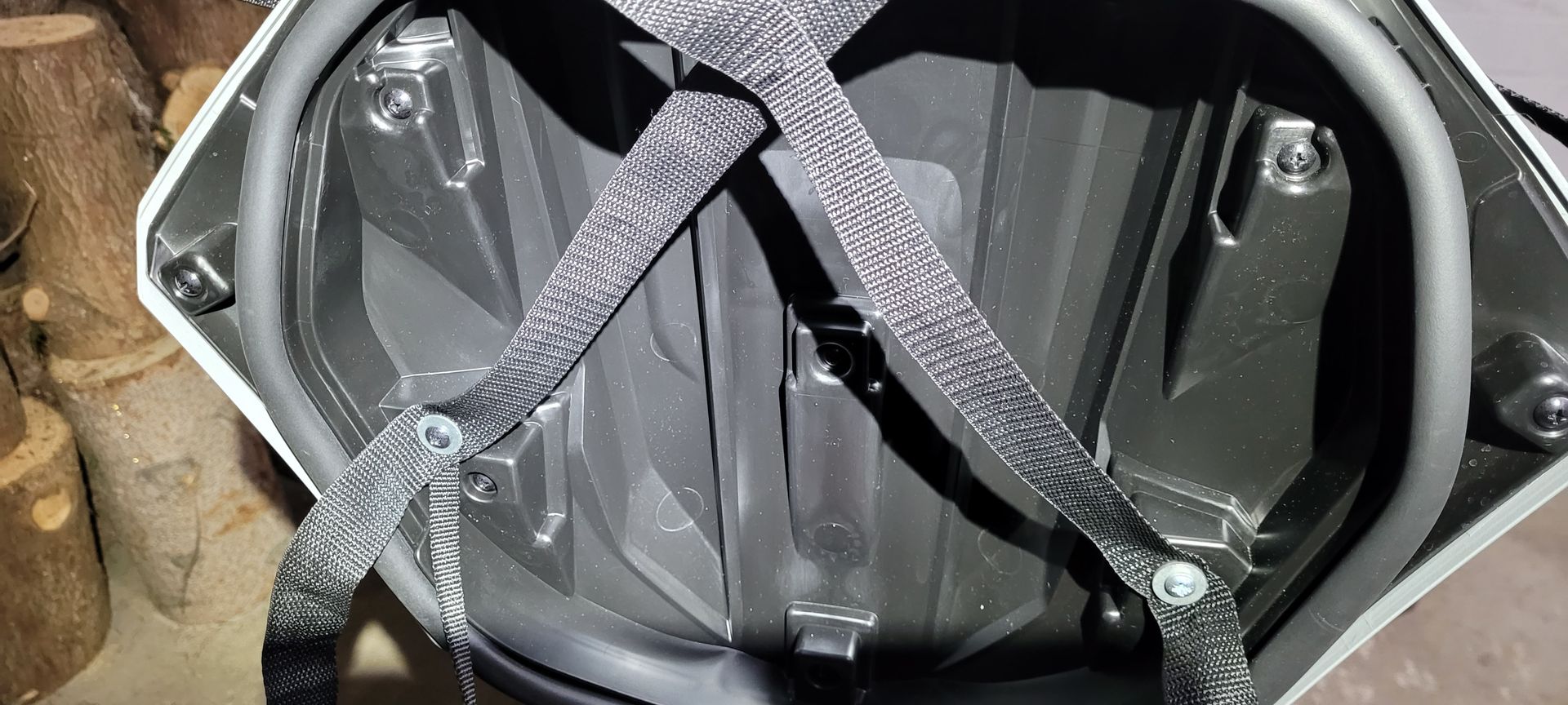

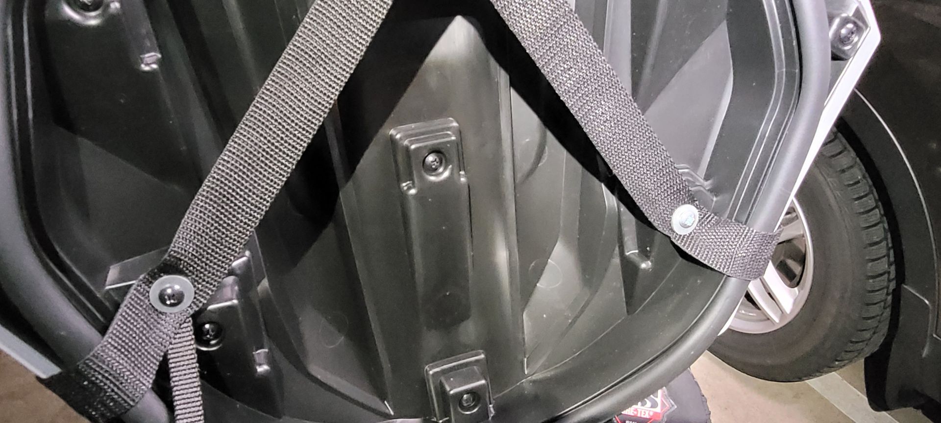

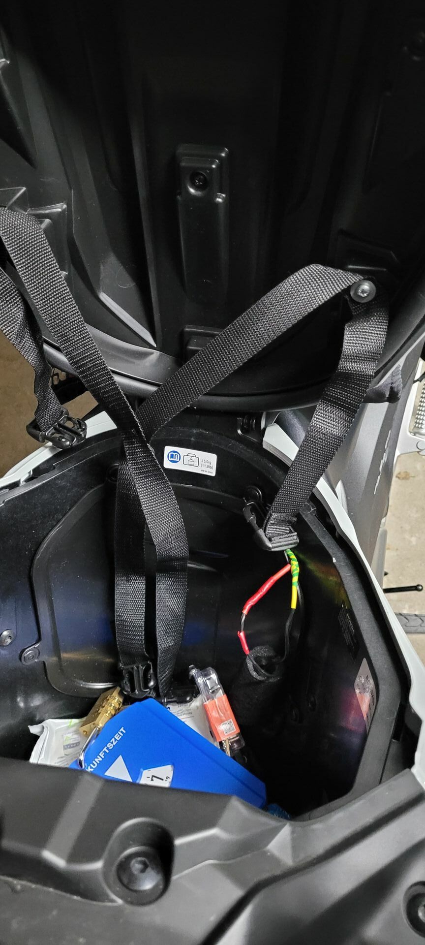

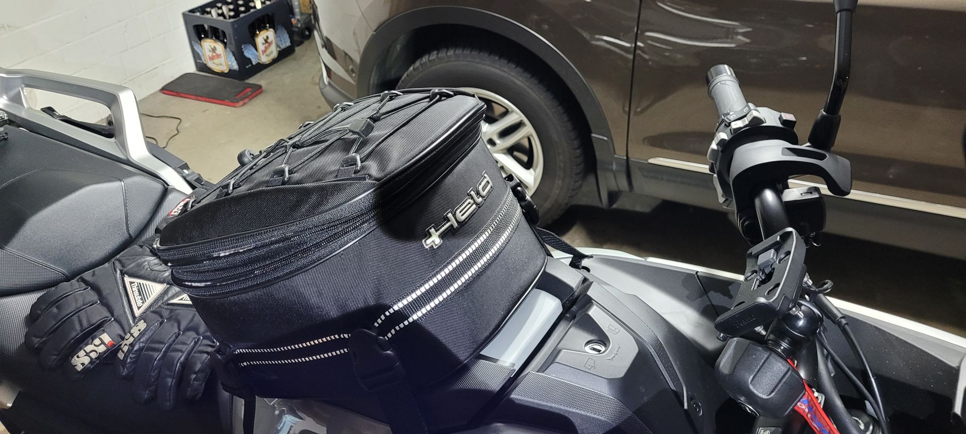

da ja der Soziussitz zum Tanken hochgeklappt wird, ist eine Hecktasche hinderlich, besonders wenn man mit Topcase fährt.
Mit ein wenig Bastelarbeit habe ich die im Betreff genannte Hecktasche - die ich bei meiner Integra auf dem Soziussitz angebracht hatte - als "Frunktasche" genommen.
Da bei der RH09 die Streben auf der Klappe der "Tankbox" bündig mit der Klappe abschließen, musste eine andere Lösung her. 2 etwas längere Gewindeschrauben und etwas Nähgarn.
Bei Nichtbenutzung der Hecktasche hängen die Befestigungsgurte in der Box und von außen nicht sichtbar.
Siehe Fotos.
