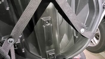

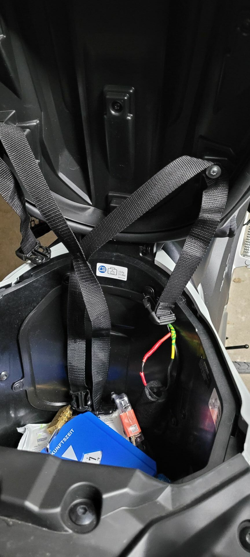

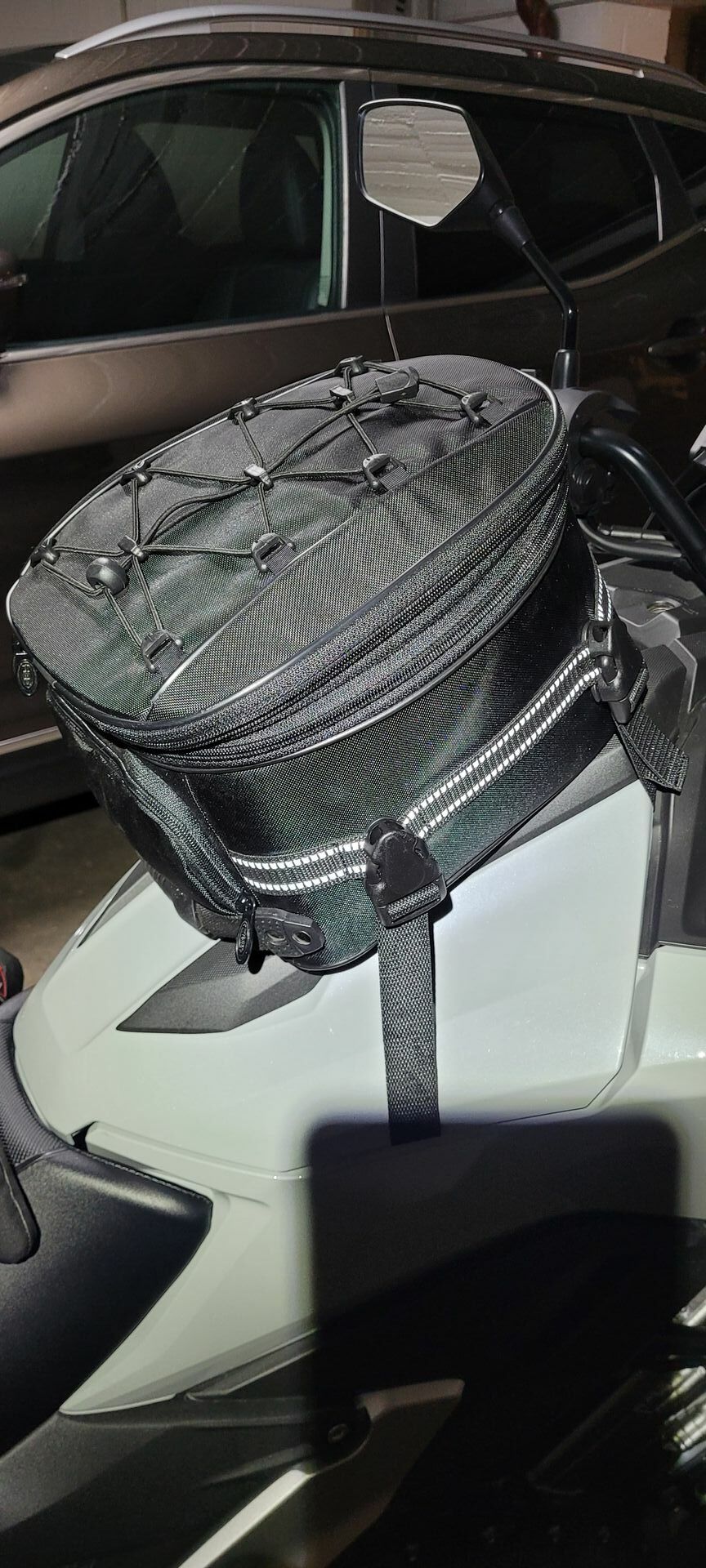

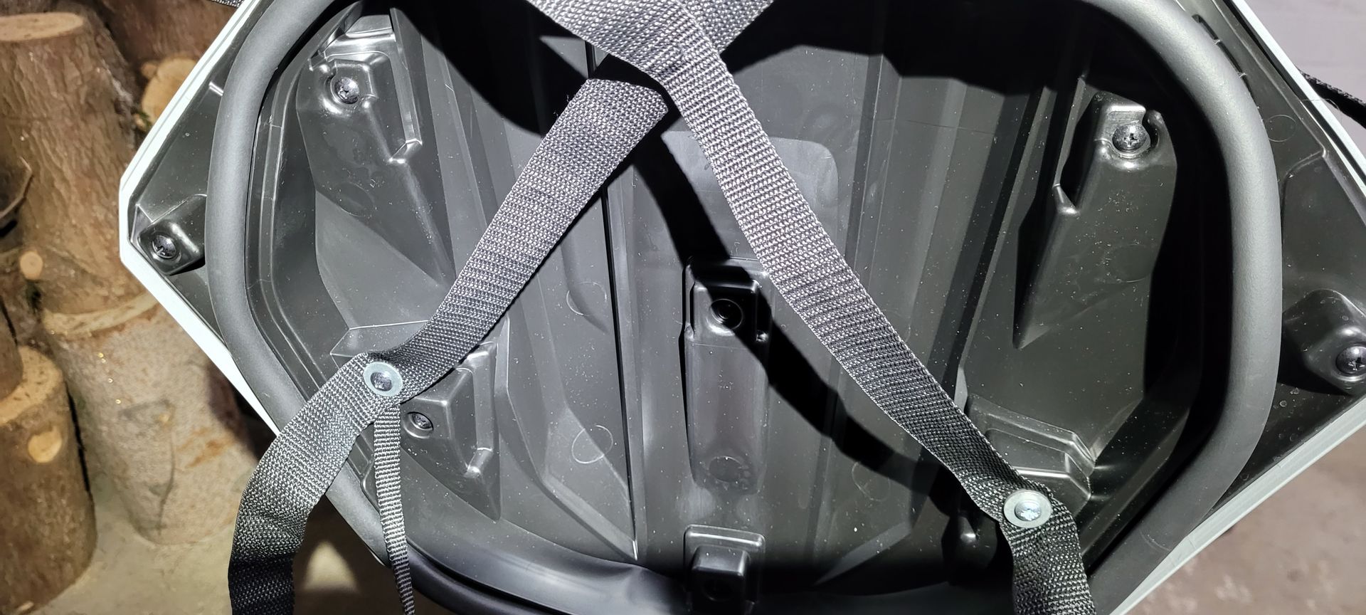

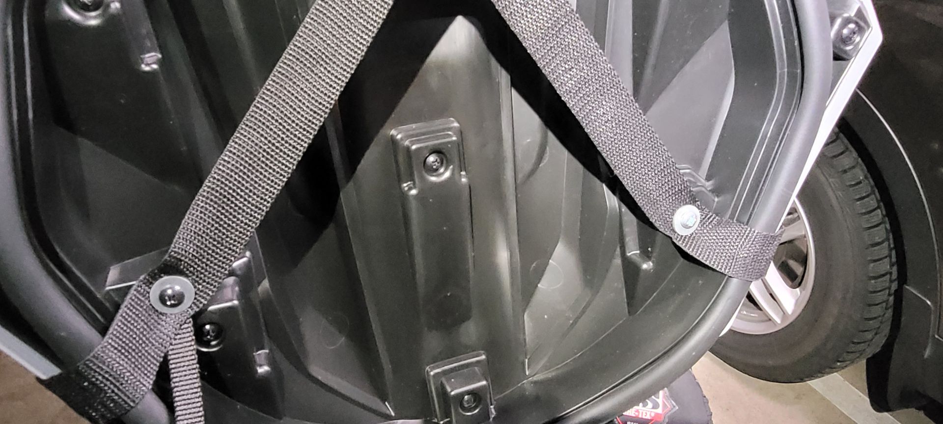

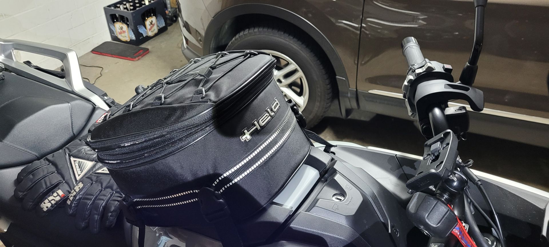

    da ja der Soziussitz zum Tanken hochgeklappt wird, ist eine Hecktasche hinderlich, besonders wenn man mit Topcase fährt.
    Mit ein wenig Bastelarbeit habe ich die im Betreff genannte Hecktasche - die ich bei meiner Integra auf dem Soziussitz angebracht hatte - als "Frunktasche" genommen.
    Da bei der RH09 die Streben auf der Klappe der "Tankbox" bündig mit der Klappe abschließen, musste eine andere Lösung her. 2 etwas längere Gewindeschrauben und etwas Nähgarn.
    Bei Nichtbenutzung der Hecktasche hängen die Befestigungsgurte in der Box und von außen nicht sichtbar.
    Siehe Fotos.

    Gute Idee!
    Aber dass die Kiste Hasseröder noch voll ist ... ;)
