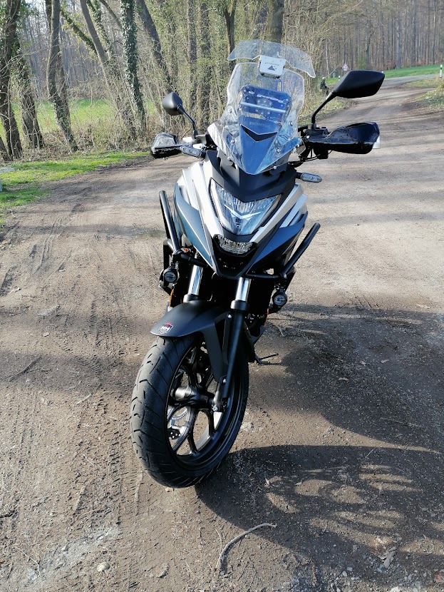

    Moin,

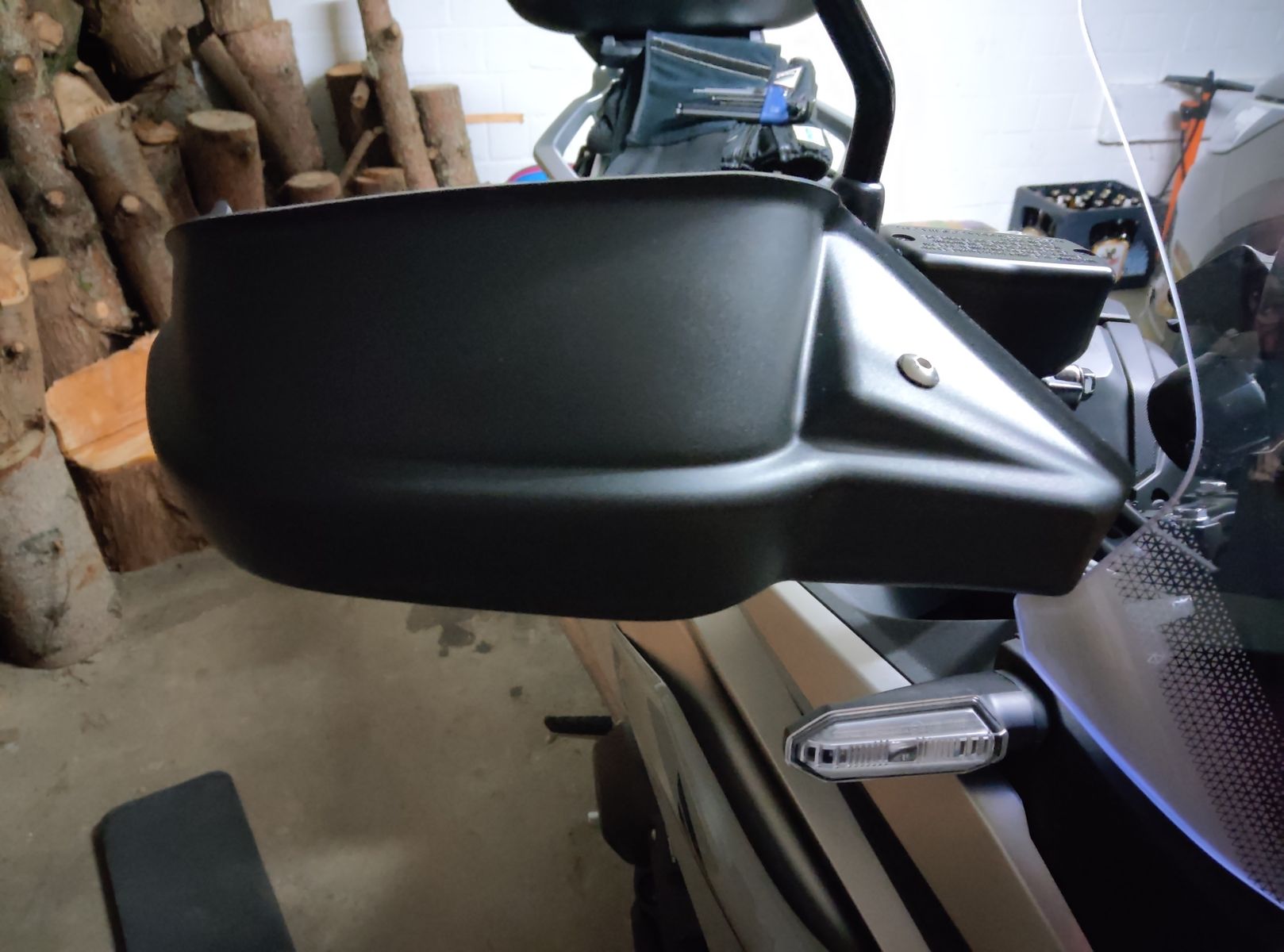

    heute, nach 6 Tagen Lieferzeit, sind diese Handprotektoren durch H....s angeliefert worden.
    LoraBaber Motorrad Handguards Hand Shield Protector Handschutz Protector Schwarz für Honda NC700X NC750X NC750S 2012 2013 2014 2015 2016 2017 2018 2019 2020 2021 2022
    LoraBaber Motorrad Handguards Hand Shield Protector Handschutz Protector Schwarz für Honda NC700X NC750X NC750S 2012 2013 2014 2015 2016 2017 2018 2019 2020…
    www.amazon.de

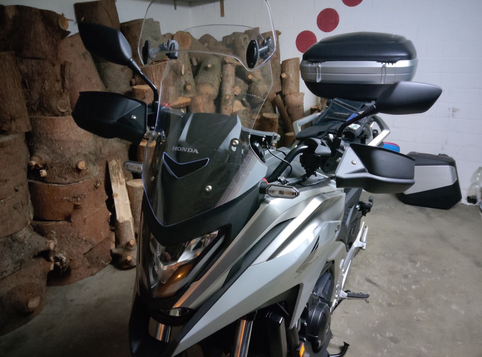

    Natürlich heute Abend sofort montiert. Und......passen perfekt. Ich glaube, sind die Gleichen wie vom italienischen Hersteller G..i, nur eben erheblich preiswerter.

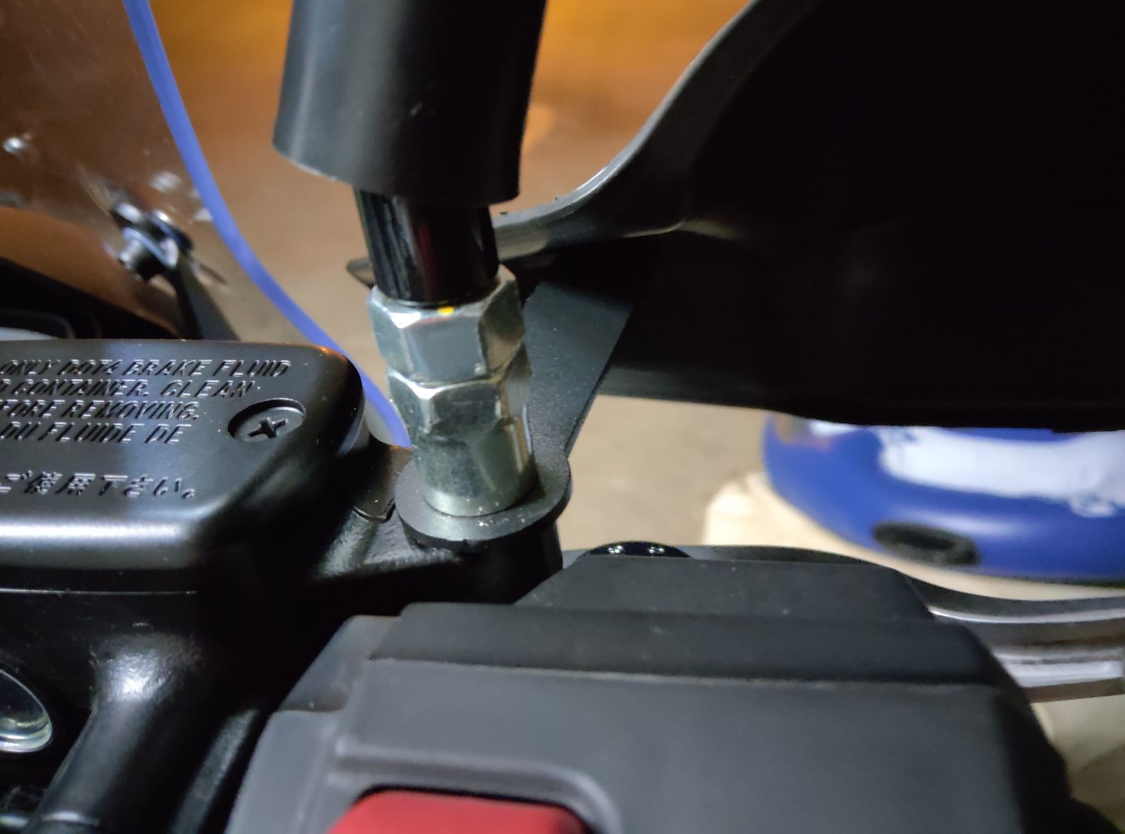

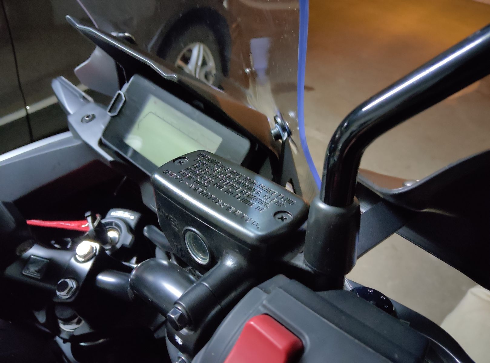

    Aber zuerst hatte ich bei der Montage einen kleinen Fehler gemacht. Die Verbindungslasche hatte ich zwischen Kontermutter des Spiegels und dem unteren Gewinde Bolzen befestigt. Sah irgendwie blöd aus, da die Gummimanschette nun nur über die Kontermutter ging und der untere Gewindebolzen "nackig" war.
    Also nochmal demontiert und die Verbindungslasche der Handprotektoren unter dem unteren Gewinde Bolzen befestigt. Nun geht die Gummilasche über die Kontermutter des Spiegels und dem unteren Gewindebolzen. Siehe Fotos.
    Und am Wochenende wird die Hinterradabdeckung von B...style montiert (ist ja Dauerregen angesagt).
    Fast vergessen, die inneren Lenkergewichte müssen NICHT entfernt werden.
