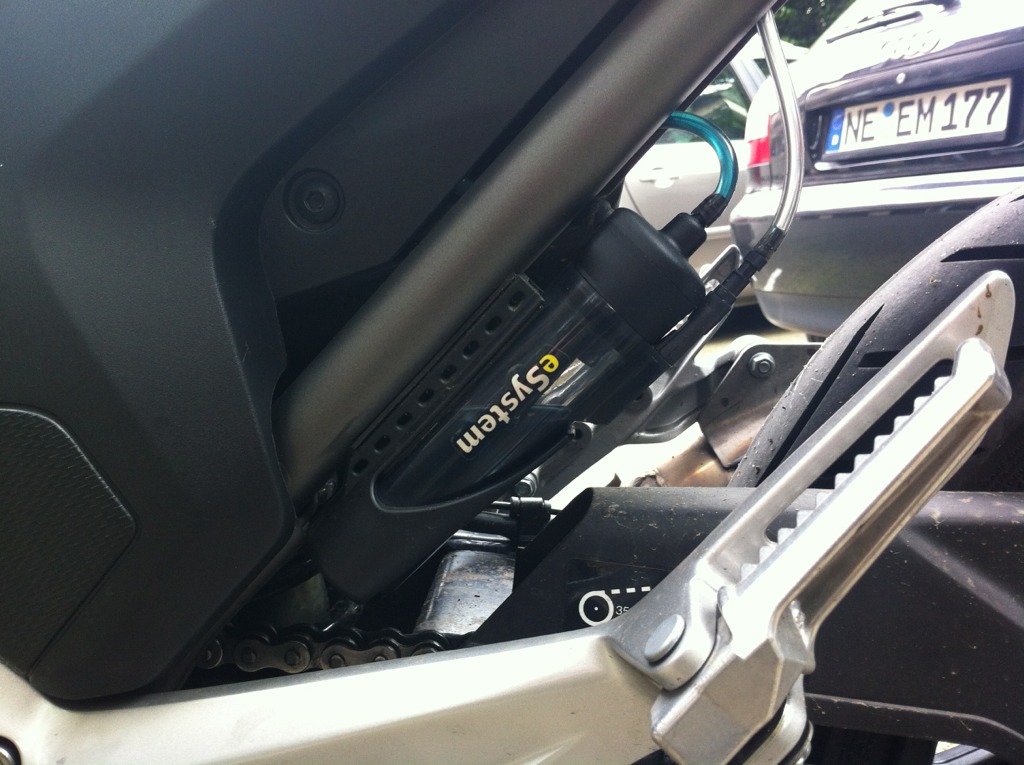

    Klar doch.... Ich habe mir beim Einbau des E-Systems viel Zeit gelassen um alles so unsicht/elegant wie möglich zu verbauen.

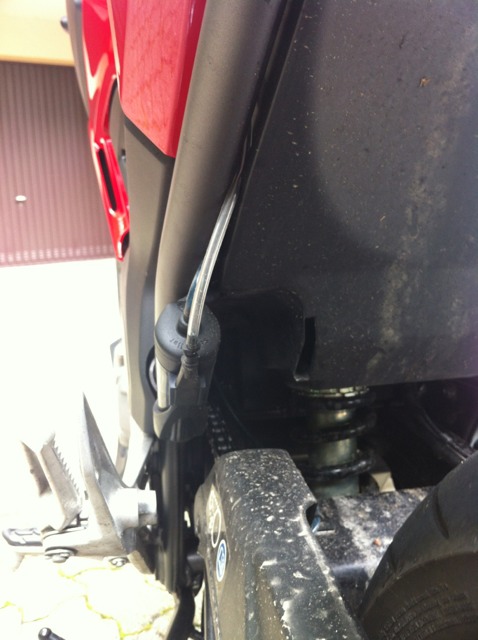

    Daher habe ich statt der Kabelbinder 2 kleine Löcher in den Rahmen gebohrt und Gewinde reingeschnitten. Sitzt bombenfest und die Stabilität des Rahmens ist damit nicht beeinträchtigt (hab vorher einen Meister Mech gefragt).

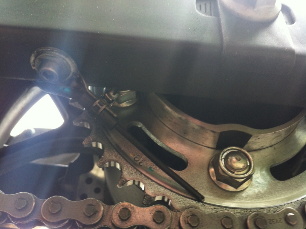

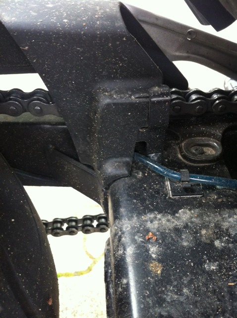

    Diese Öldüse ist an der Unterseite der Kastenschwinge angebracht. Auch hier habe ich ein kleines Loch samt Gewinde angefertigt um die Düse an der optimalsten und so unsichtbarsten Stelle anzubringen.
    [attachment=3]ImageUploadedByTapatalk1346665054.699896.jpg[/attachment]
    [attachment=2]ImageUploadedByTapatalk1346665076.387490.jpg[/attachment]
    [attachment=1]ImageUploadedByTapatalk1346665148.002547.jpg[/attachment]
    [attachment=0]ImageUploadedByTapatalk1346665162.402551.jpg[/attachment]
