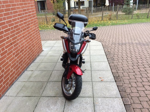

    Morgen montiere ich dann die GIVI Protektoren. Ich überlege nur ob ich die schwarz lasse, oder Silber lackiere. Mal schaun, ist ja Zeit genug dafür.

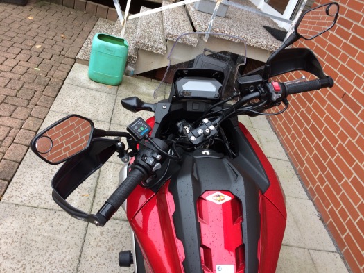

    Gerade habe ich mir eine Griffheizung montiert. Gestern die Oxford Hot Grips Premium Touring geholt und heute dann verbaut. Die alten Gummis gingen sehr gut runter. Ich habe einfach etwas Kontakt 40 zwischen Rohr und Gummi gesprüht. Nach einem kurzen Moment warten, gingen beide Seiten leicht runter. Dann wurde ich ein wenig nervös und habe hier erstmal ein paar Fotos angesehen und YouTube bemüht. Bevor ich was wegschneide und festklebe wollte ich auf Nummer sicher gehen. Dann habe ich aber beherzt zum Dremel gegriffen und die Gashülse aus Kunststoff bearbeitet. Da es viel zu viel Dreck gab, habe ich auf ein Teppichmesser gewechselt, dass ging ganz hervorragend. Testweise aufgeschoben und angeschlossen und ruckzuck wurden die Griffe warm. Dann habe ich die Griffe in Ihre endgültige Position gebracht und verklebt. Beim Gasgriff habe gefühlte 17x probiert bis ich mich für eine Position entschied, auf der linken Seite ging das dann schneller. Bei der Probefahrt musste ich leider feststellen das ich mir hier auch etwas mehr Mühe hätte geben sollen. Der Blinker war nicht mehr zu bedienen und den Griff habe ich zu weit aufgeschoben. Mist. Glück im Unglück, denn bei der Probefahrt auf voller Leistung löste sich der Kleber wieder und ich konnte den linken Griff richtig justieren.
    NAchdem ich dann zufrieden das Werkzeug weggeräumt hatte schaute ich noch mal nach der Maschine und ärgere mich gerade immer noch. Weil sich der Sekundenkleber durch die Erwärmung wieder verflüssigt hatte, ist er auf die Seitenverkleidung getropft. Ob ich das wieder sauber bekomme weiß ich noch nicht.
    Fürs erste mal ging es eigentlich ganz gut von der Hand. Aber ich hätte an zwei Punkten besser aufpassen müssen. Allen denen die auch noch Selbstmontage gedanken haben, traut euch ruhig. Es ist nicht sehr schwer. Aber macht eine Probefahrt bevor ihr die Griffe festklebt und prüft alle Bedienelemente, wirklich alle. Und dann vorsicht mit dem Kleber, zur Sicherheit die Teile in Griffnähe abdecken.

    Ich habe mir jetzt die Givi Handprotektoren bestellt. Frank 128 gab dazu einen guten Tipp zum Einkauf.

    Vielen Dank für den Tipp Frank 128. Ich habe Herrn Mazanec angeschrieben und auch dort die Protektoren bestellt.
