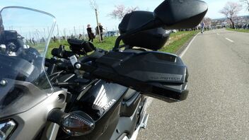

Hi Georgie
Die sehen echt gut aus. Laut SW-Motech gibt es keine mit Zweipunktehalterung, die an die SD passen. Hab aber leider kein Modell PUMA gefunden. Sind es die Cobra? Ging es mit dem Anbauen problemlos? Hast du die Lenkungsdämpfer noch dran?Danke und Gruss
Aldo

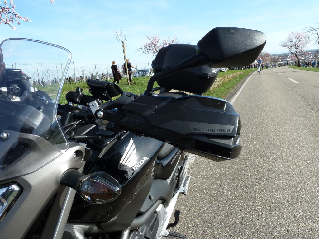

Hallo Aldo, hier mein Zitat von weiter oben:sind natürlich die Kobra. Habe den Preisnachlass bei Tante L. (20 Prozent) genutzt.
Befestigung war easy. Vom HH waren bereits die Heizgriffe montiert.
Hatte erst bedenken, ob die Protektoren passen, wegen der Feststellbremse. Passte aber prima.
Die Lenkergewichte blieben dran.
Die einzige Überlegung die ich hatte - benötige ich neue Schrauben. Das Gewinde geht ja nicht mehr ganz soweit in die Mutter, durch die Halterung der Handprotektoren. Es passte aber trotzdem.
Wenn ich mal in ein Schraubenfachgeschäft komme, werde ich mir sicherheitshalber 5mm längere Schrauben besorgen.
Da es Schrauben mit M6 Feingewinde sind, bekommt man die nicht in jedem Baumarkt.
Aber wie gesagt, sie halten auch so ganz gut.Wenn du mit Lenkungsdämpfer die Gewichte am Lenkerende meinst - ja die sind noch dran. Auch noch die Originalschrauben.
Bin jetzt schon über 1000 km damit gefahren. Gerade jetzt letzte Woche im total verregneten Bayerischen Wald unterwegs gewesen.
Hatte die Zusatzspoiler montiert. Ich war sehr zufrieden. -

Hi..Habe grad auch Handprotektoren bei mir angebaut...aber leider geht mir den Lenkeinschlag bei der großen original Scheibe dabei drauf.. hat einer welche irgendwo gesehen die auch dafür passen?
Ich habe an meiner "S" ebenfalls die Tourenscheibe verbaut. Die ist allerdings viel kleiner, als an der "X". Ich habe vollen Lenkeinschlag.
Inzwischen habe ich auch die Zusatzspoiler angeschraubt und die erste grössere Tour (ca. 200 km) hinter mir. Ich kann nur sagen: kuschelig-warme Hände.
Meine Griffheizung hatte ich lediglich auf Stufe 2 (von 10).

Merkst Du auch einen Windschutz oder sind die Protektoren dafür zu schmal?
Gruß, Michael
Windschutz konnte ich noch nicht richtig testen, da ich bei dem Mistwetter noch nicht richtig gefahren bin. Sollte der Windschutz nicht ausreichend sein, kann ich ja noch den Zusatzspoler montieren. Das dann natürlich aufKosten des Aussehens. -

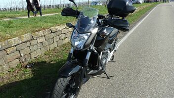

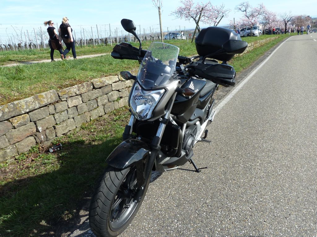

Sorry Leute,
