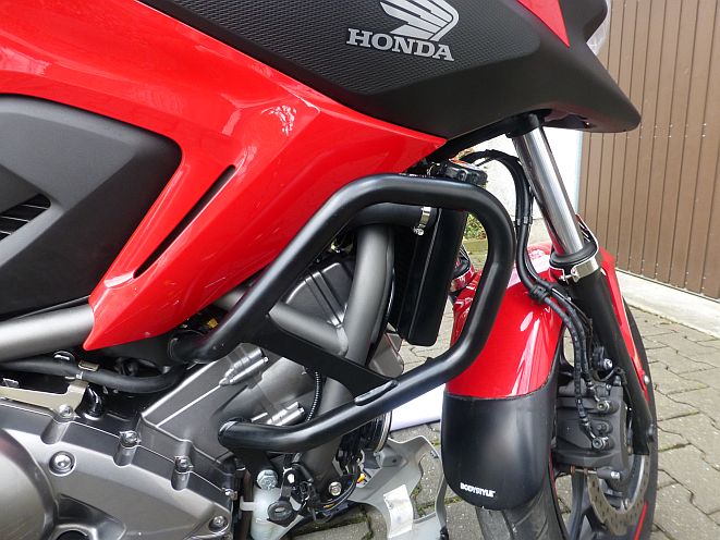

    hallo leute, wie versprochen noch ein paar bilder von dem einbau meiner sturzbügel:
    [attachment=3]sturz_02.jpg[/attachment]
    [attachment=2]sturz_04.jpg[/attachment]
    [attachment=1]sturz_06.jpg[/attachment]

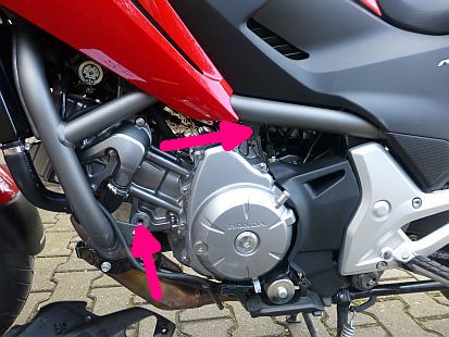

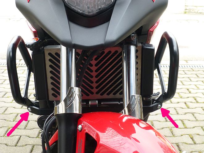

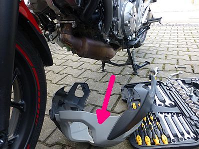

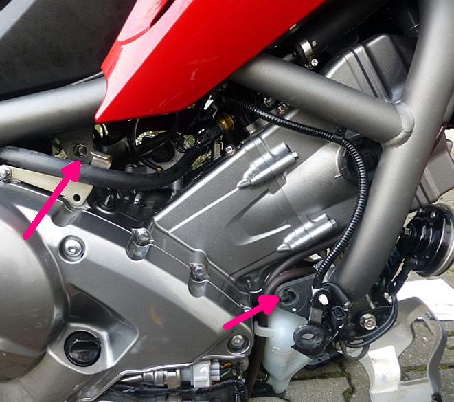

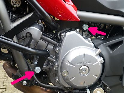

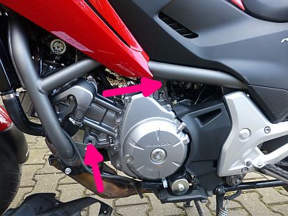

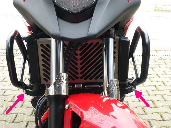

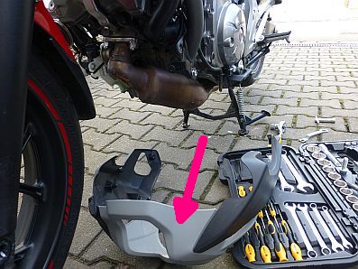

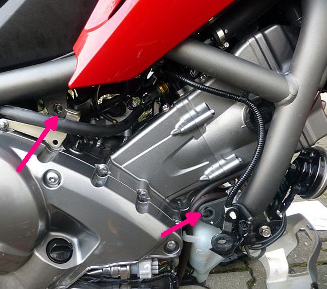

    im prinzip eine einfache montage. 8 schrauben wurden benützt: 2 für das untere plastik,
    [attachment=0]sturz_01.jpg[/attachment]
    je 2 für die bügel links und rechts und 2 für die quer-stabilisation.
    und jetzt hoffe ich, daß jetzt nach anbringung der bügel ich keinen umfaller mehr habe
    wolfgang
