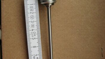

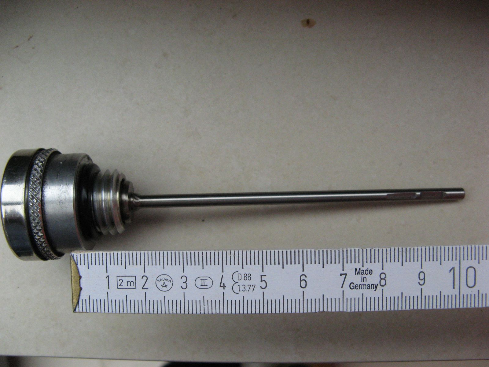

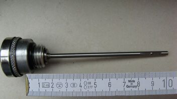

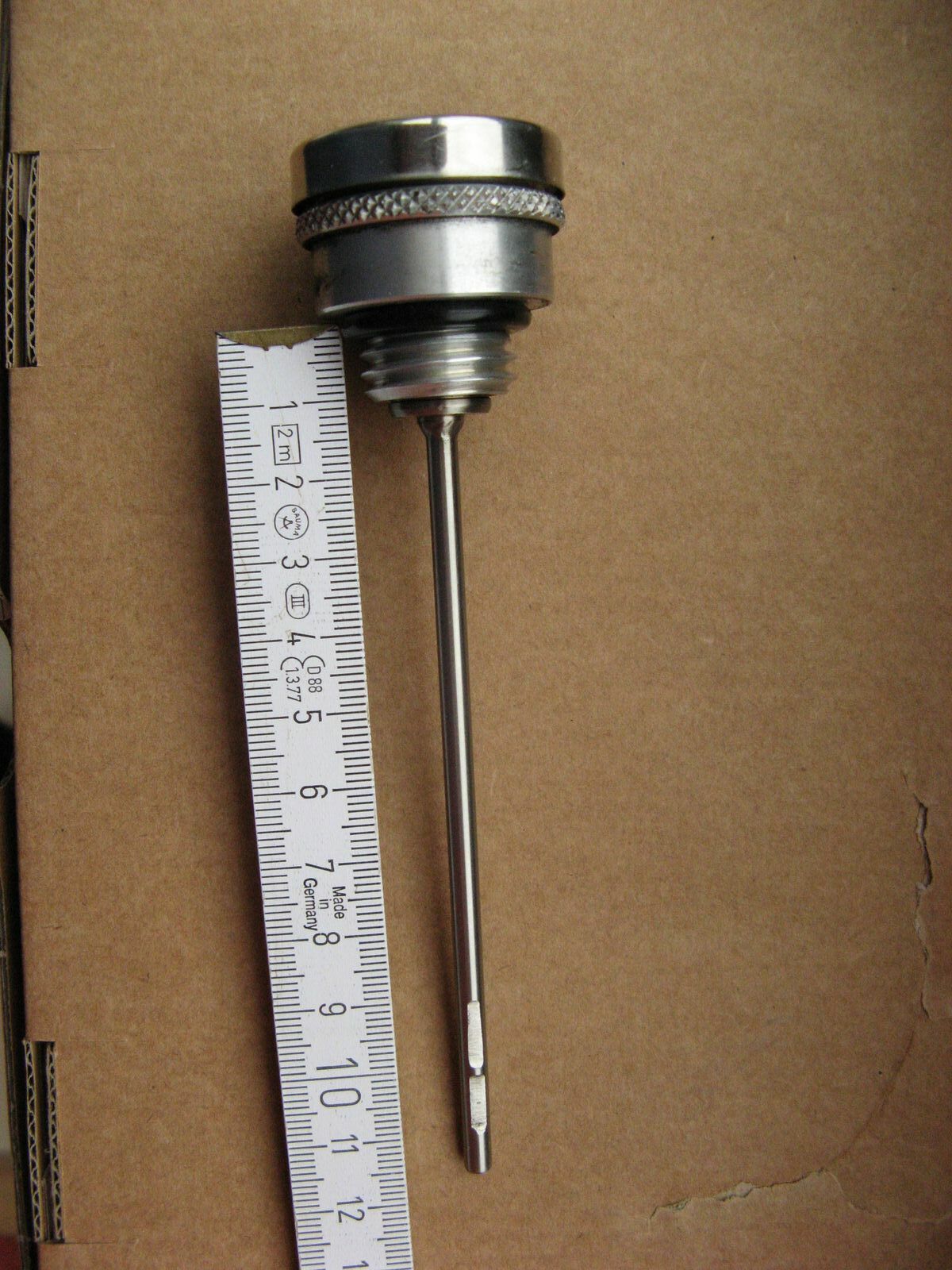

    Hey novaar,
    ich habe leider keine Lieferadresse mehr für das Thermometer, ich glaube es war damals sogar von Louis. Wichtig ist das Gewimde muss passen und der Messstab hat die richtige Länge. Das Kürzen habe ich mit einer normalen Eisensäge gemacht. Die Markierung habe ich vom Original übernommen und mit einer Schlüsselfeile eingefeilt.
    Hier gibt es eine Tabelle für Louis Oeltemperaturdirektmesser_4.14.pdf (louis.de)
