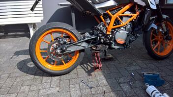

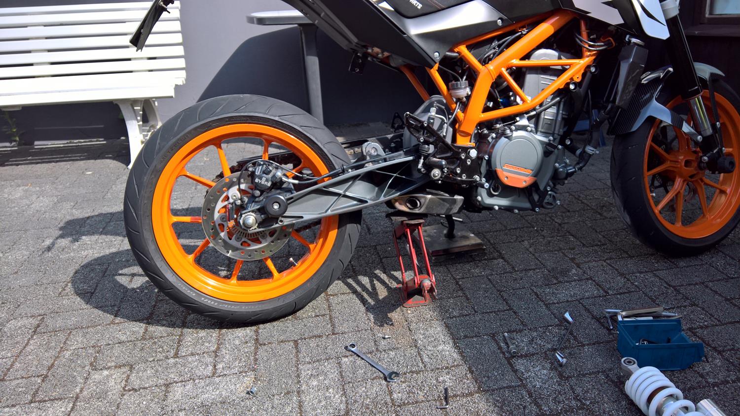

Bin grad am experimentieren mit anderen Federbeinen/Federn - brauche weder Hauptständer, 2. Mann noch muss ich kippen, auch da tuts wieder mein multitool. Klappt bei der NC genauso
!Ausgebaut:

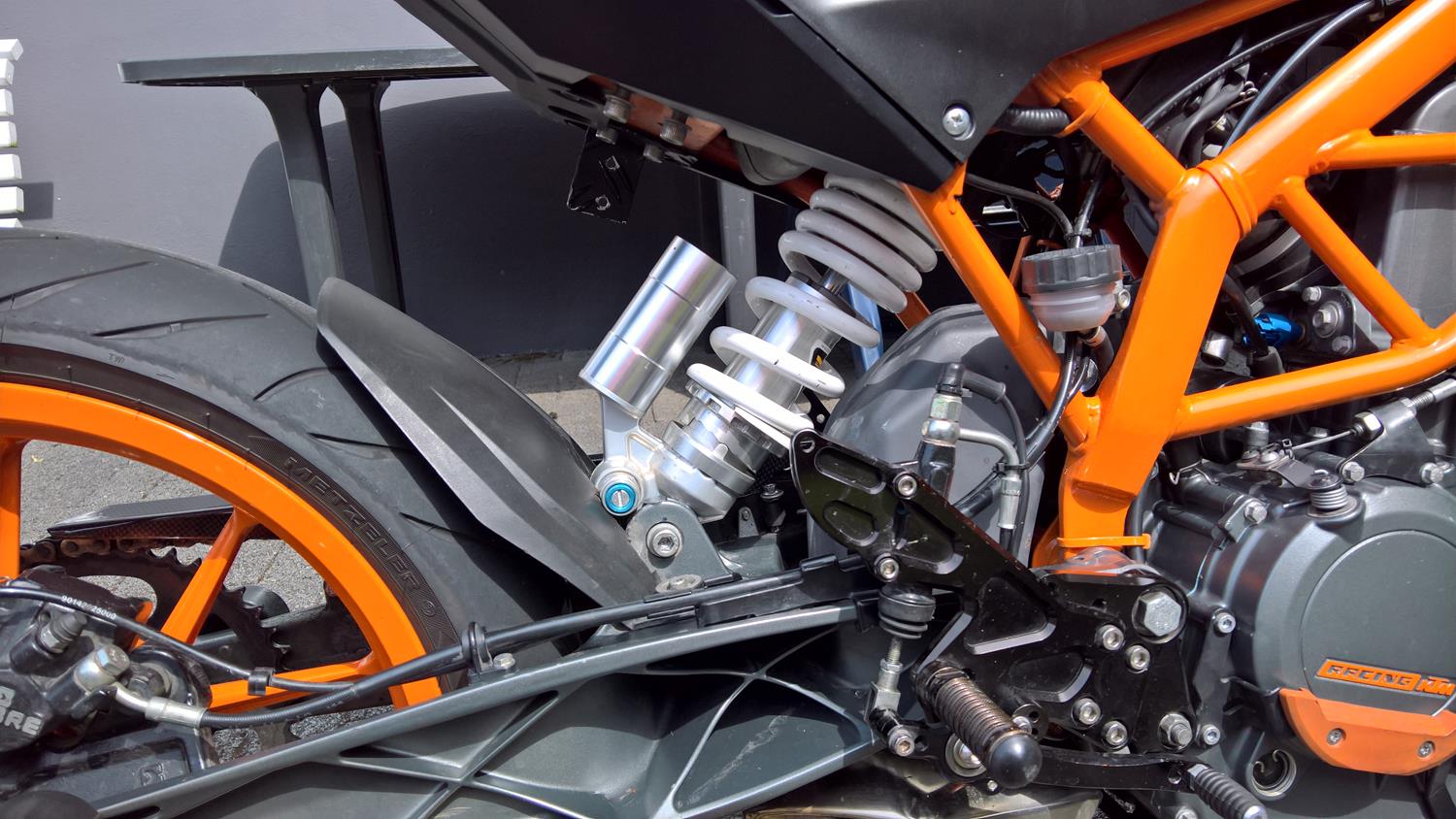

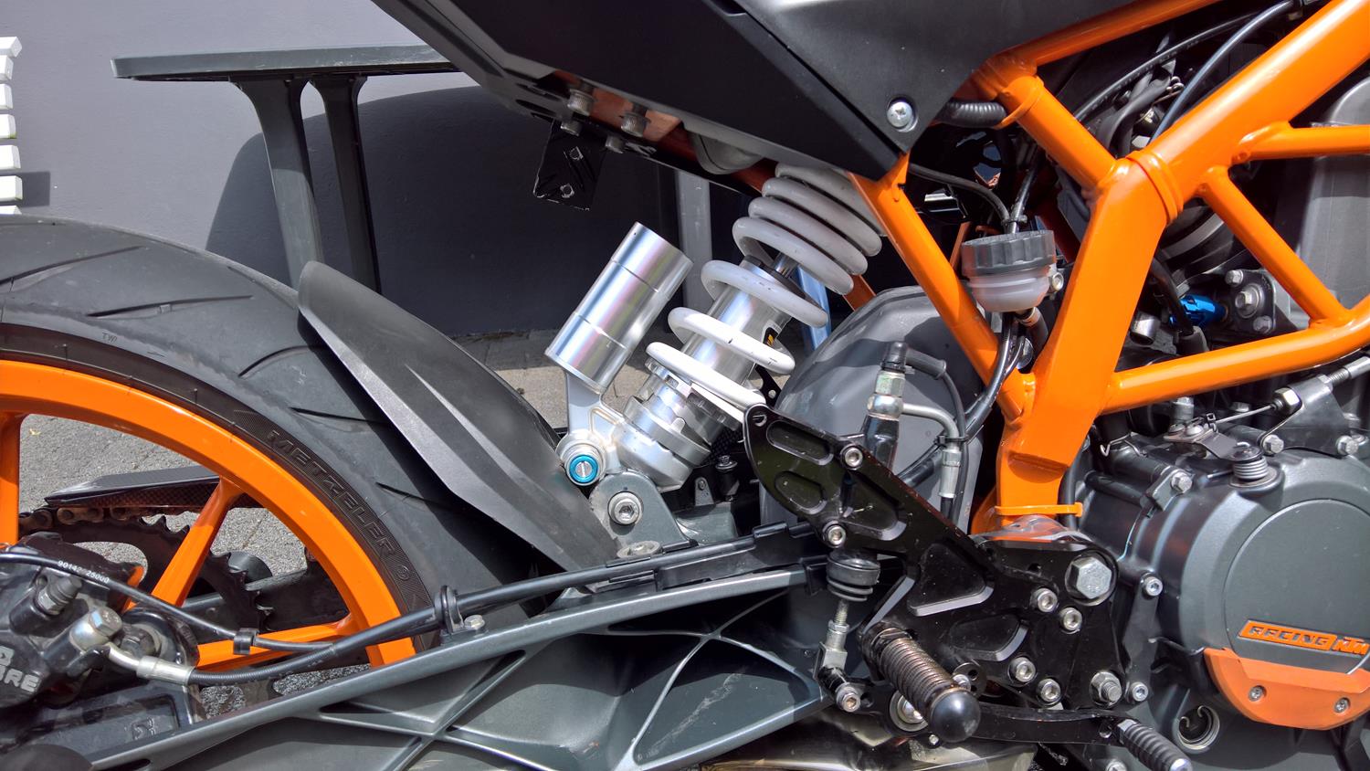

[attachment=1]WP_20170615_09_47_23_Rich (Copy).jpg[/attachment]Modifiziertes Federbein eingebaut:
[attachment=0]WP_20170615_11_04_17_Rich (Copy).jpg[/attachment] -
#13 Der Wechsel hat 2 1/2 Stunden gedauert. Davon gingen über 2 Stunden für den Abbau der Verkleidung drauf. Ist die aber erstmal runter geht es relativ fix. Die NC hat ein schönes "Leerrohr" quer im Rahmen, da kann man die Kiste mit einem durchgeschobenen Stahlrohr auf zwei Böcke stellen und das Hinterrad ist prima entlastet.
Der Anblick des alten Dämpfers war allerdings ein Schock: Inkontinenz (Öl) und der Anschlag unten fast pulverisiert, die Feder war noch ganz, alle Teile stark verrostet.
Um das neue Wilbersbein habe ich jetzt eine Manschette (Madhead, Louis) gelegt, um es vor den Unbillen des Wetters besser zu schützen. Vielleicht hälts ja etwas länger als das originale.
Anschließende kurze Probefahrt: ich sitz wieder etwas höher und rutsch beim Fahren wieder langsam gegen den Tank (wie am Anfang). Mehr Erkenntnisse nach Fahrten mit der Sozia und etwas "härteren" Strassen.daBertl

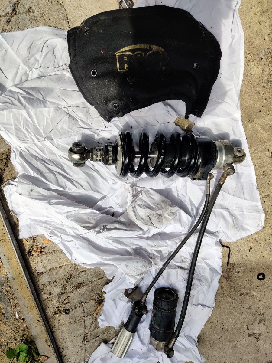

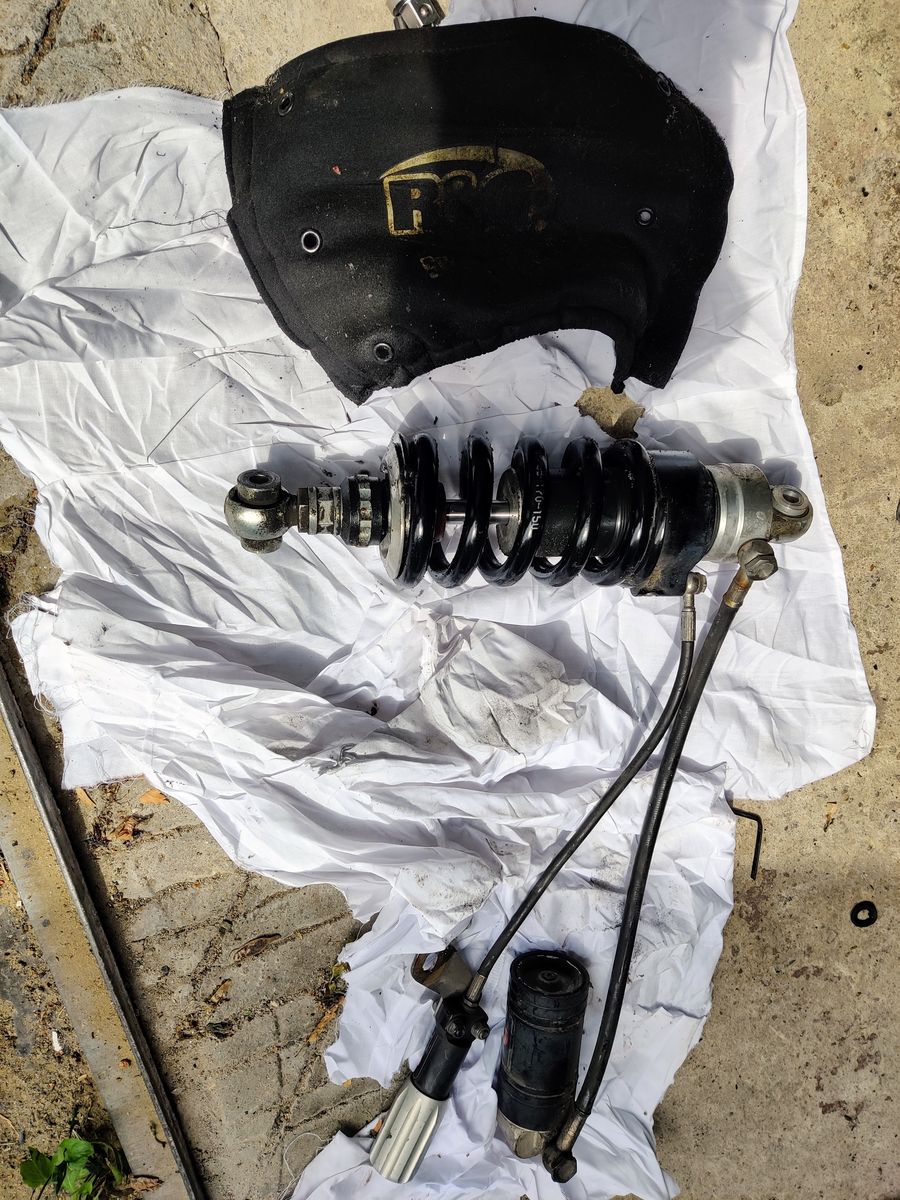

#16 Nun, das Wilbers Ferderbein ist defekt . Hat keine Dämpfung mehr.
Hatte mir einen Federbeinschutz rumgewickelt aus Neopren und hielt von 2017 bist jetzt. Das Federbein sieht von außen wie neu aus.
Also die Dichtung im Federbein defekt.
Das originale Federbein wieder eingebaut. Dort den alten Ferderbeinschutz "Stoßdämpfer" aus Neopren wieder angebracht. Keine Rissse ...
Hat sich bewährt und weiter damit.
Von 2017 - 2023 in Betrieb auf ca. 25.000 Km.
