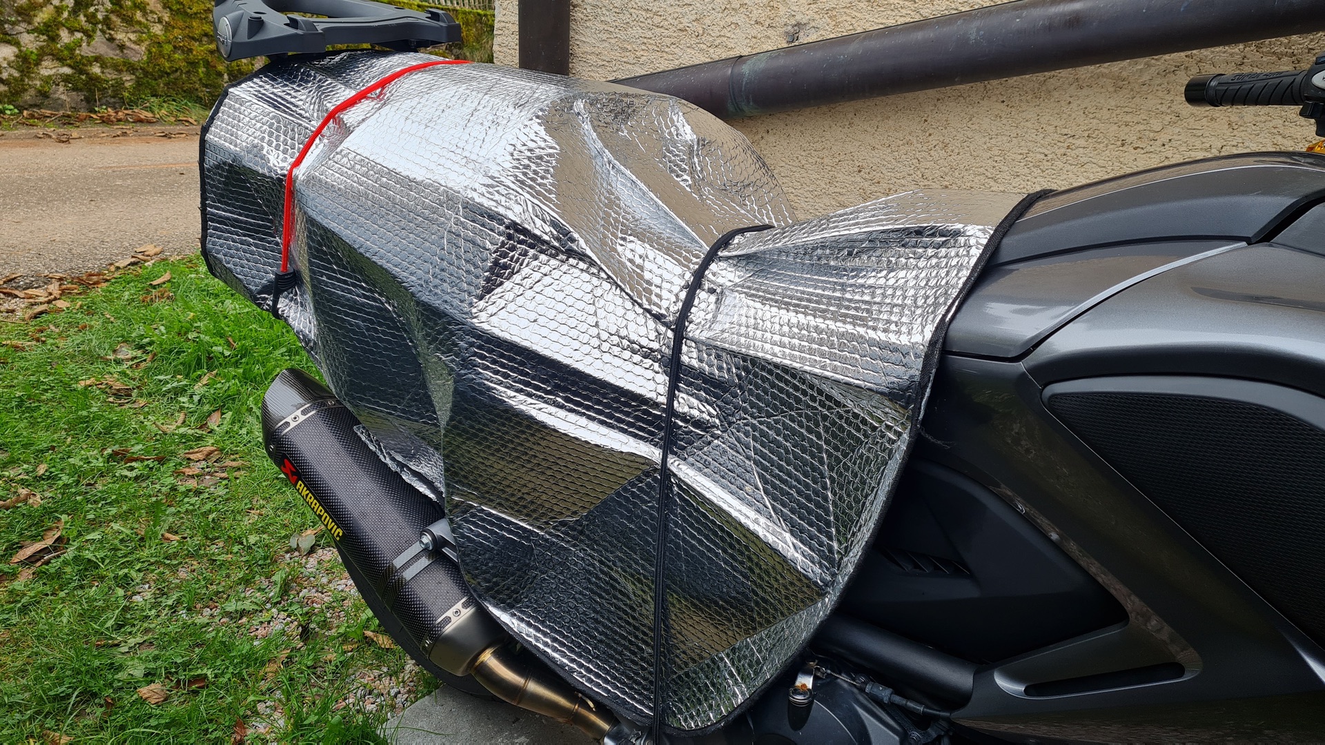

Meine NC steht immer draußen und weil es sich eine unserer Katzen immer auf der Sitzbank
selbst unter der Abdeckplane gemütlich gemacht hat, habe ich jetzt Vorkehrungen getroffen
Die Karre war halt ständig versaut.
Die alte Auto-Abdeckfolie für den Winter hat jetzt eine neue Aufgabe.

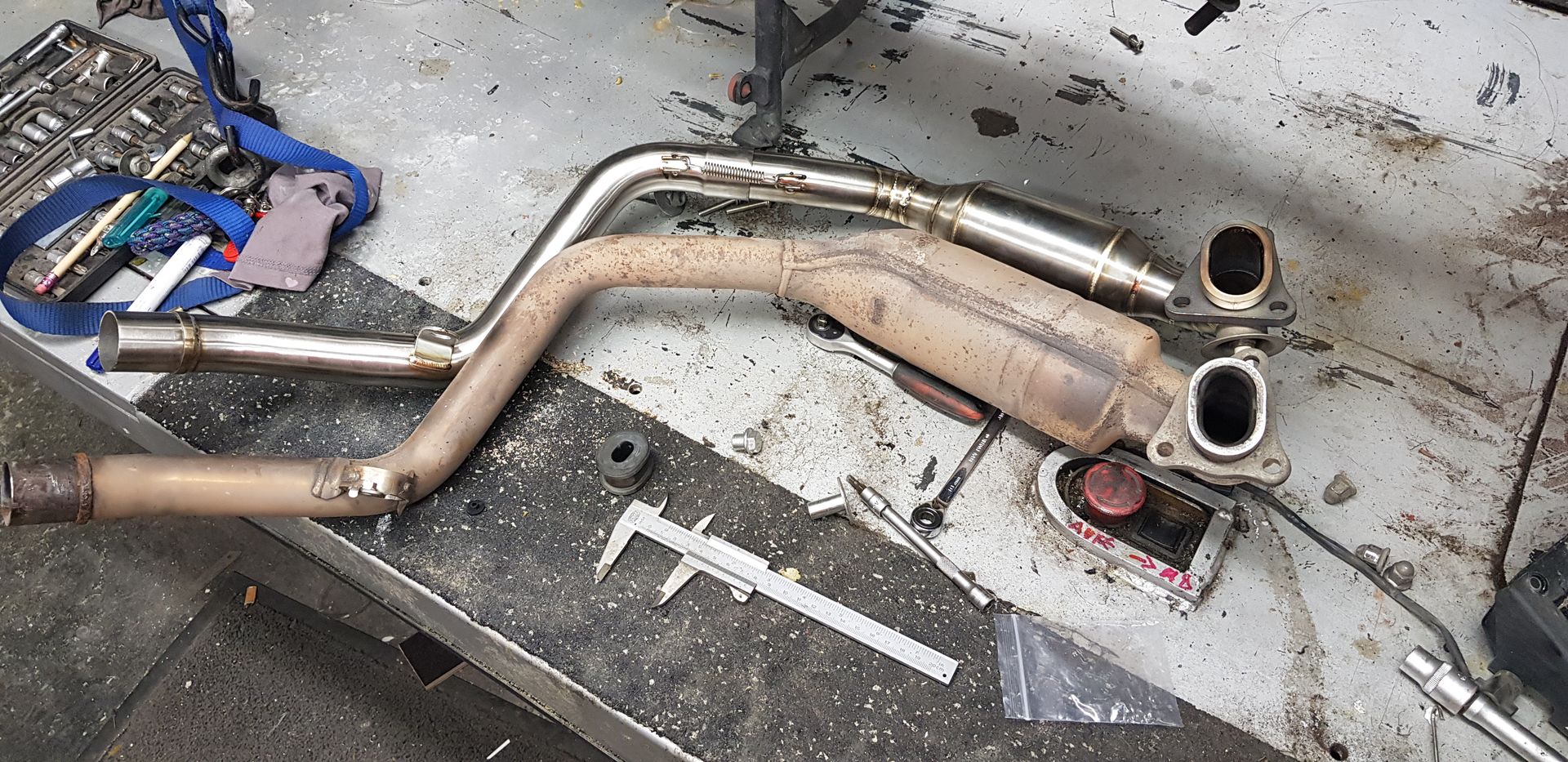

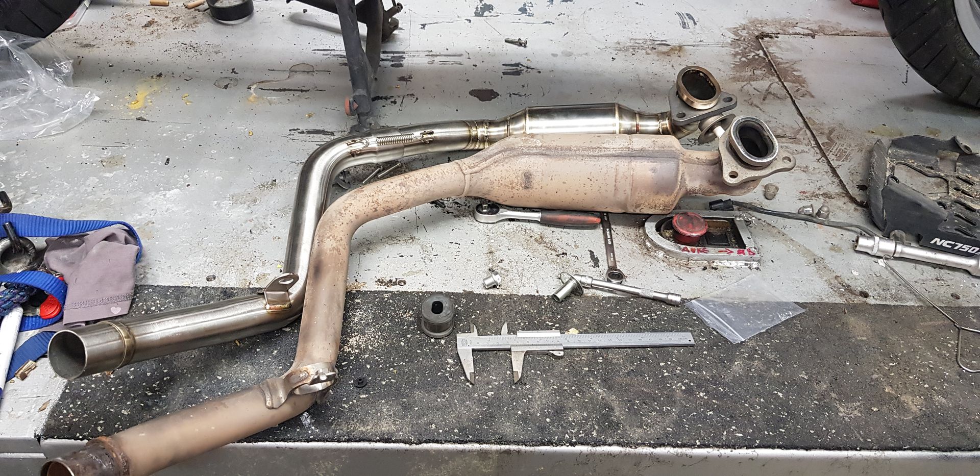

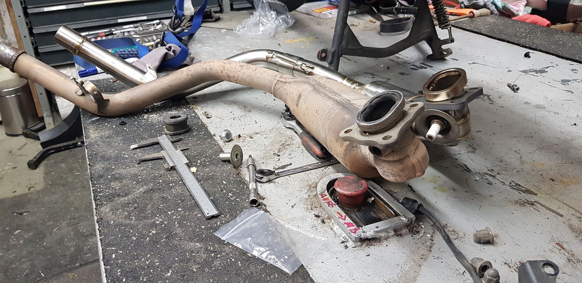

Und zwar habe ich den Edelstahl Krümmer für die 750 x rc90 von aliexpress bestellt.
Für rund 80 Ocken inkl Versand konnte ich nicht wiederstehen😁.
Gestern ist das Paket nach ca 2 Wochen angekommen.
Auf den ersten Blick sieht es schon mal gut aus, wenn ich das Teil montiere gibt es noch ein Feedback zur Passgenauigkeit und ein paar Bilder.
Weiß noch nicht genau wann ich dazu komme, vielleicht schon am Wochenende 🤔
Grüße aus dem Sauerland
Linus
#3.918 Sodele, melde Vollzug 😁!
Gestern habe ich mich an den Einbau gewagt.
Ein paar kleine Anpassungen musste ich doch noch machen (das vordere Rohr um ca 15mm kürzen, damit die Halterung am hinteren Rohr genau am Befestigungspunkt liegt, und der Masseanschluss, für was auch immer für ein Kabel der an der alten Anlage war, fehlte am neuen Rohr) .
Also den Kabelschuh etwas aufgebohrt und dann direkt mit der Befestigungsschraube abgeklemmt.
Die alte Gummilagerung war zu dick und wurde durch eine dünnere ersetzt. Ansonsten bin ich sehr zufrieden mit dem neuen Edelstahl Teil.
Probefahrt steht noch aus wegen shiet Wetter.
#3.920 Wirfdas alte Rohr bloß nicht weg...oder war für 80 Euro auch der KAT dabei?
Könnte sonst doof werden beim TÜV.
Würde mich auch mal interessieren. Wäre ja doof alle zwei Jahre, zwecks ASU, das alte Teil wieder ran zubasteln.
Ansonsten macht das neue Teil schon was her.
