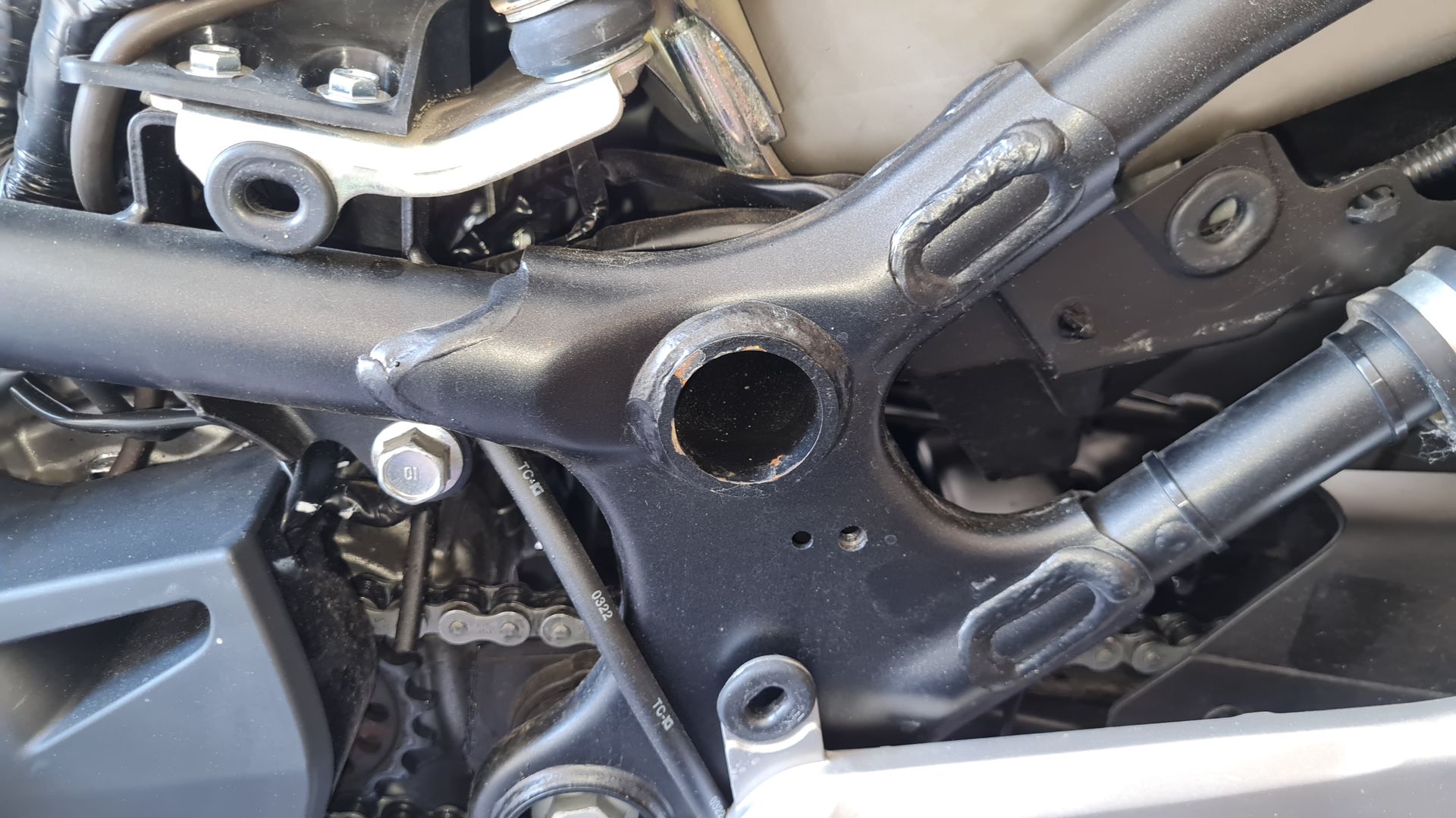

#3.532 du gehst aber auch nicht mit dem Hochdruckreiniger dahinter....?
Hallo!

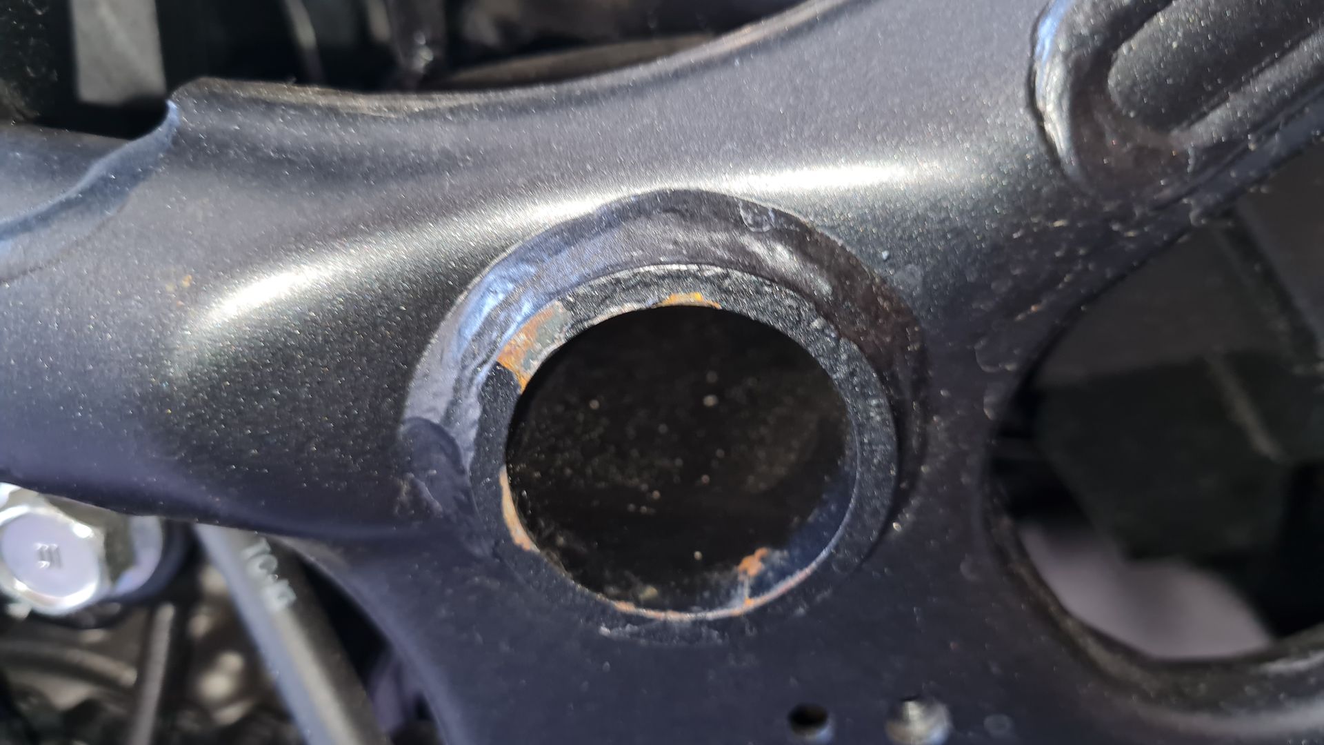

Ist unter den Seitenteilen versteckt. Da kommt man mit Druck wohl nicht hin. Höchstens Spritzwasser. Außerdem bin ich mehr der Fahrer als der Wascher. Ich schrieb oben , der Rost blüht von unter der Farbe durch. Was man sieht sind aufgekratzte Blüten. Das ist rechtsseitig. Links ist nichts. Die haben da wohl bei der Vorbehandlung vom Rahmen etwas falsch gemacht.
Ein Motorrad ist ein "Freiwetter" Fahrzeug, noch dazu von Honda. Das sollte schon einiges Aushalten können.
Tchüß. Jens

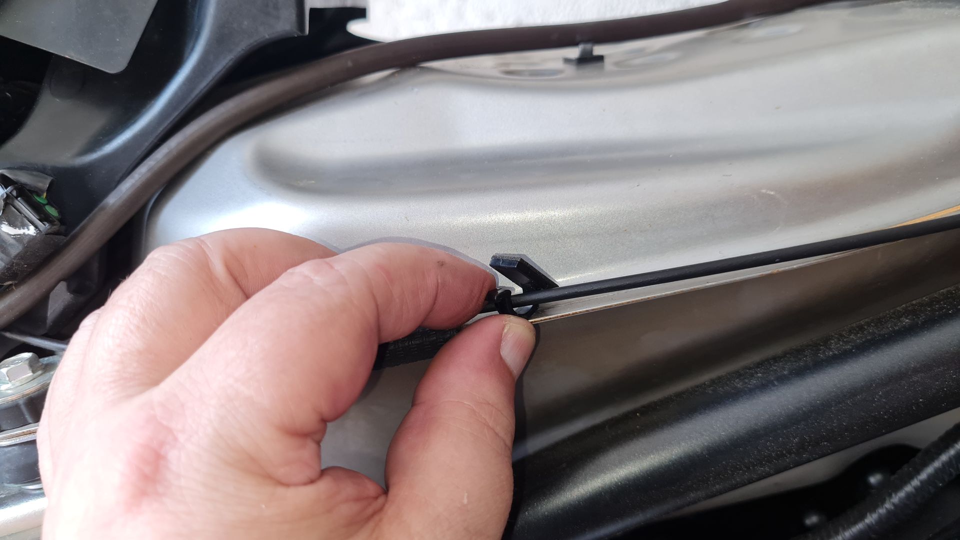

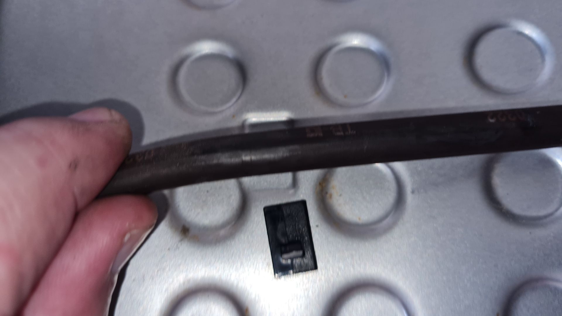

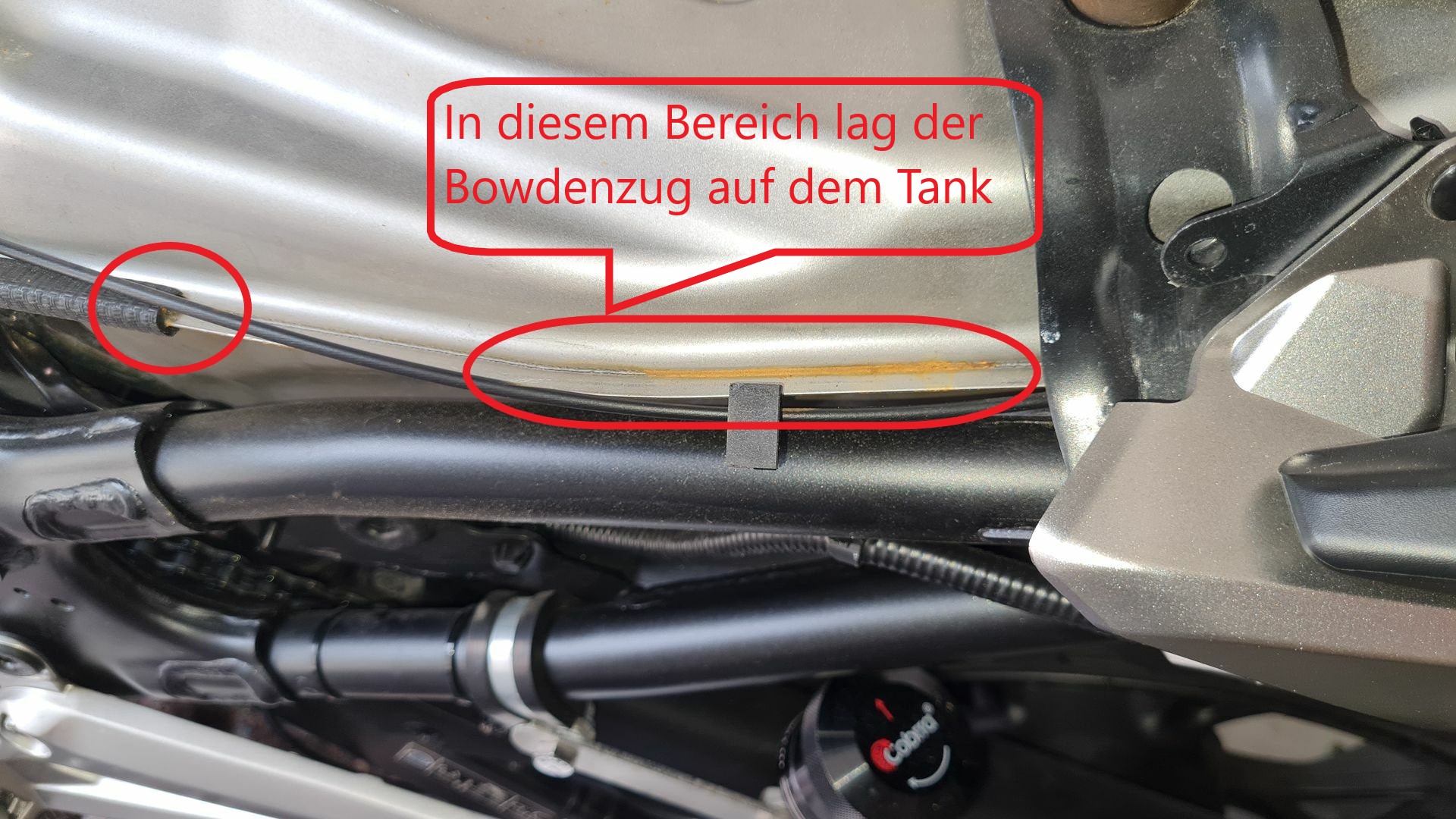

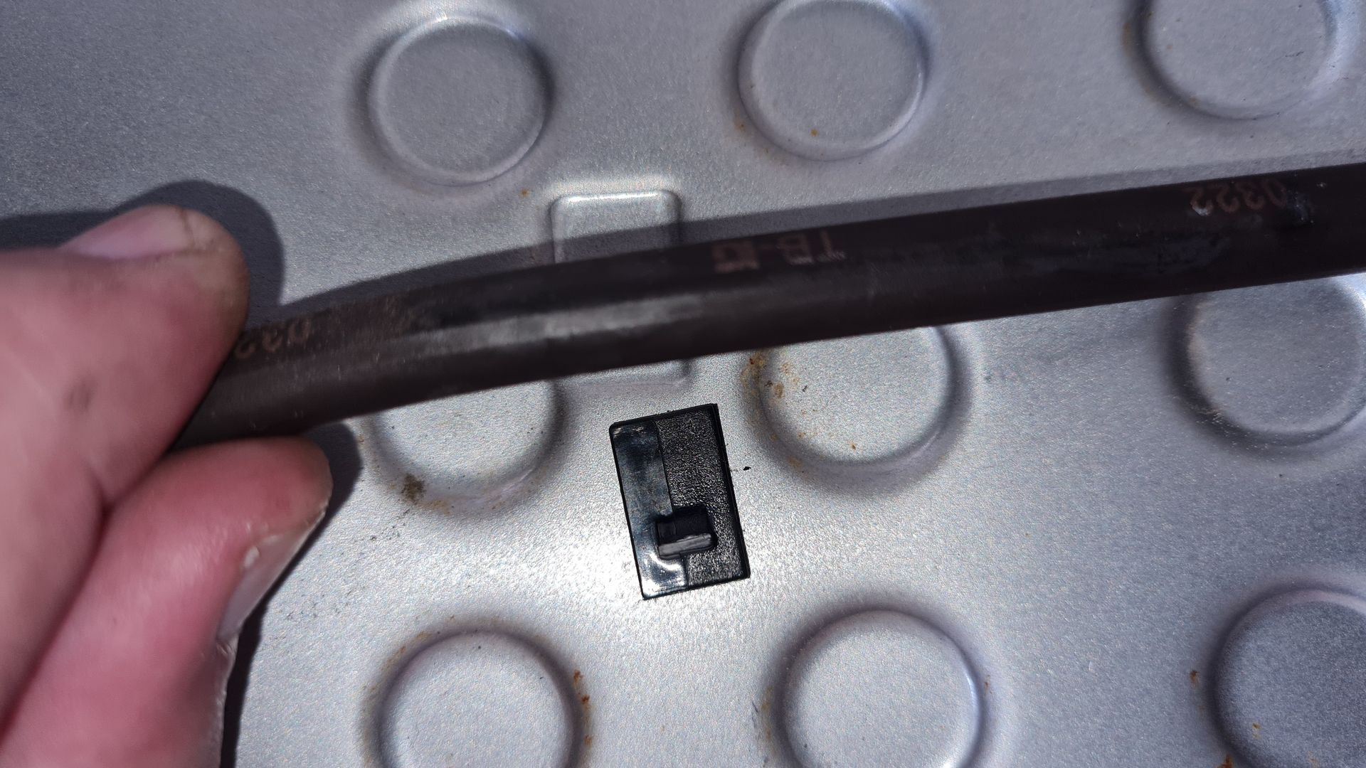

#3.538 Gestern bin ich endlich dazu gekommen, alle Sachen, in meine RH09 EZ9/23 einzubauen, wie OEM USB-C Charger, Nebelscheinwerfer, TB Stromverteiler 2 x 16A + TB USB und musste auch feststellen, dass an gewisse Stellen die rote Pest Einzug gehalten hat. Dazu kommt noch, dass vom Überlaufschlauch die Halterung unter dem Sitz gebrochen ist, sowie die Halterung für den Bowdenzug(Entriegelung Soziussitz/Tank) gelöst hat und nicht mehr hält.
