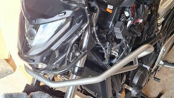

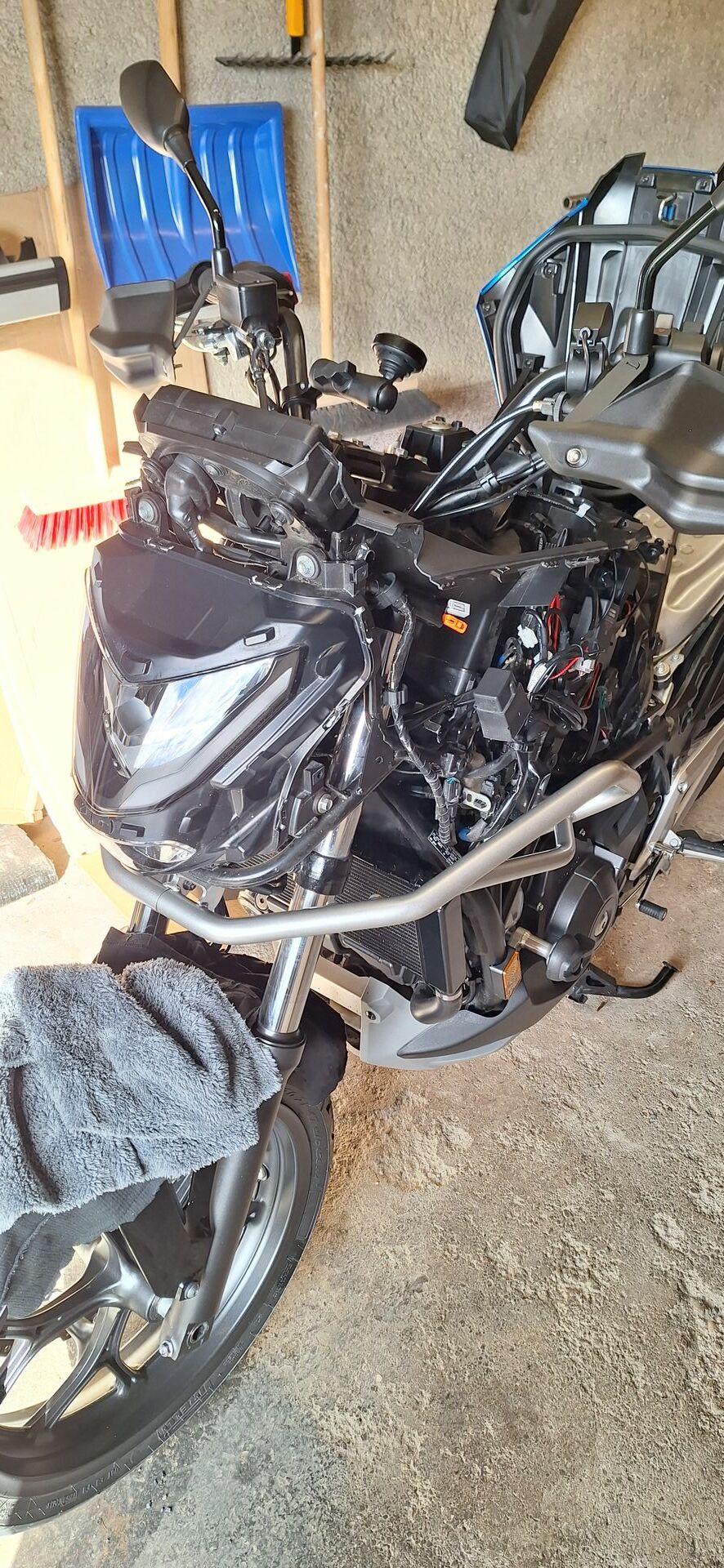

    Was wieder meine vorangegangene Behauptung belegt...
    Zwei NS welche ein bestimmtes Mindestabstandsmaß nicht überschreiten zählt als Eins.
    Sonst würden ja alle Mopeds mit NS durch der Hauptuntersuchung fallen, oder die Motorradhersteller würden dies nicht als legales Zubehör anbieten.
    PS. Den originalen NS-Schalter zu installieren ist ein richtiger Sackgang. 🙈
