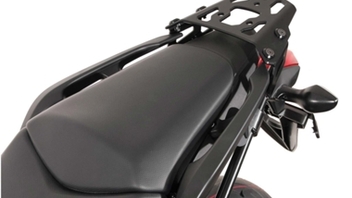

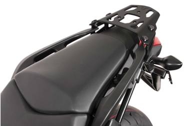

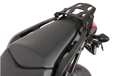

    Jetzt steige ich durch. Du hast bereits das SW-Motech Alu-Rack mit einer Adapterplatte für das Givi Topcase.
    Die einfachste Methode ist, Du holst Dir den SW-Motech Quick-Lock Evo Seitenträger dazu (ist abnehmbar):
    https://www.louis.de/artikel/q…r_article_number=10065243
    Dazu noch ein Adapter Kit für den Quick-Lock Träger (Monolock oder Monokey-Variante auswählen):
    https://www.louis.de/artikel/a…ke_id=3165&list=151508472
    (siehe Bild)
    Die Givi-Träger sind zwar günstiger, da brauchst Du dann aber auch einen Topcase-Träger plus Adapterplatte, dann kommst Du in etwa bei den gleichen Kosten raus (ca. 240 Euro). Der Givi-Träger ist aber nicht abnehmbar.
    Es gibt m.E. nur einen echten Vorteil des Givi-Trägers: Die Seitenkoffer hängen minimal weiter hinten und sind leicht nach vorne geneigt. Der Sozius hat dadurch mehr Platz nach hinten für die Unterschenkel.

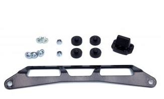

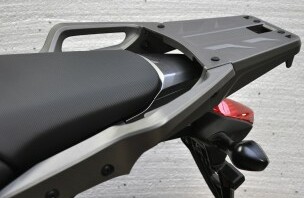

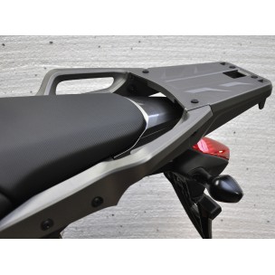

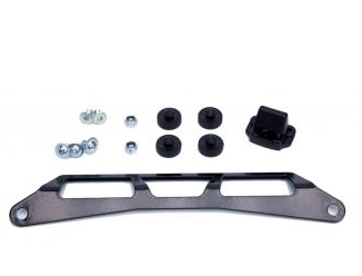

    Wow, ganz herzlichen Dank an Lille, Korat und Sigi, jetzt bin ich schon einen Riesenschritt weiter - und muss dennoch zurück auf Start: Ich wollte eigentlich Toploader, aber die orig. Honda-29L-Variante ist wohl etwa gleich teuer, denn die Trekker 33 sind ja auch nicht umsonst. Meine Herzallerliebste befürchtet, dass ihre Beine die Trekker berühren (vor allem, da ihre Oberschenkel, sagen wir's mal so, ungleich einer Gazelle sind... ) Also mach ich mich jetzt schlau zur orig. Honda-Variante mit enganliegenden, hübsch geformten 29L Seitenkoffern. Da sollte Platz für ihre Stelzen sein. Da müssten aber die Motech-Dinger (von meinem Topcase) offenbar weg und es kommt das Alu-Rack von Honda dran, (vorderes und hinteres Teil, hab ich gefunden). Der Vorteil der Honda-Lösung : ich find das ziemlich elegant und wenn ich die Koffer wegnehme, ist kaum was zu sehen. Fragt sich, wie ich auf die Honda-Gepäckbrücke mein Givi-Topcase draufpappen kann? Auf der Motech-Platte hab ich so ne Aluleiste drauf und nen Nippel (d.h. isch abe gare geine Giviplattö) s. Bild. Das hält. Gibt es das auch für die Hondaplatte (hab noch nix gefunden :? )
    Beste Grüße
    Adrian
    Da hilft nur selber basteln. Für Träger brauchst Du keine ABE, daher ist DIY möglich.
    Die SW-Motech Adapterplatte wird aber nur schwer auf den Hondaträger zu bekommen sein, die hat doch unten so einen Knubbel, der in die T-förmige Aussparung des Alu-Racks passt.

    Würde das Alu-Rack als Vorlage nehmen, die Löcher zum befestigen anzeichnen
    und dann mit nem schönen scharfen Bohrer mir die Befestigungslöcher für den
    Adapter Kit selber bohren.
    Oder du kaufst dir ne Adapter Platte und spaxt das Zeug einfach fest.l
