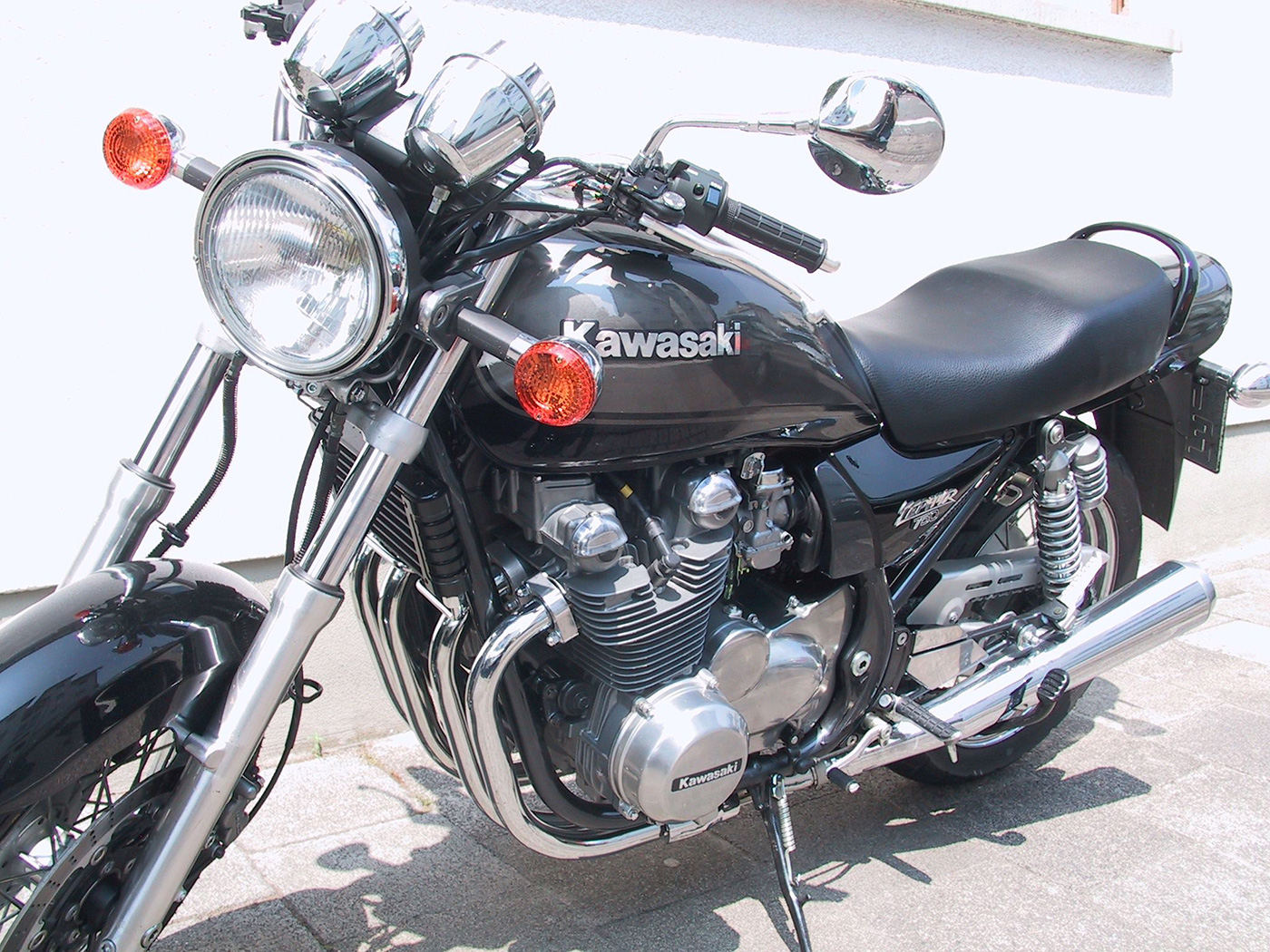

#12 Zitat von ExdeauvillerDas war mal meine große Liebe.
Ein bildschönes Motorrad. Ich bin gar nicht soooo gerne mit ihr gefahren, habe kleinere und wendigere Motorräder bevorzugt. Aber rein optisch war es auch meine große Liebe
Meine damalige Freundin hatte noch eine Zephyr 550.
