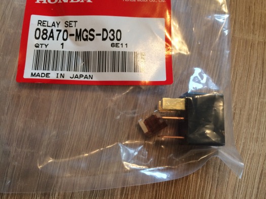

ich habe mir jetzt das Zusatzkabel und das Relais Kit bestellt, soll ich morgen nachmittag wohl bekommen.
Falls jemand ein Foto hat wo genau das Relais plaziert wird, gerne. Es soll aber wohl (nur) einen freien Steckplatz im Sicherungskasten geben.

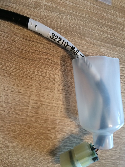

#18 Danke. Ich bin zwar nicht ganz unbedarft, aber halt kein Elektriker. Die Flachstecker passen auf die Pns der Originalstecker. Weil ich die Gegenstücke nicht habe, dachte ich die Kabel von der Steckdose mit den Flachsteckern zu bestücken und an das Originalkabel anzuschließen. So kann das Originalkabel so bleiben und ich einigermaßen ordentlich alles anschließen?!
#19 Zitat von FrankeyAlles anzeigenDanke. Ich bin zwar nicht ganz unbedarft, aber halt kein Elektriker. Die Flachstecker passen auf die Pns der Originalstecker. Weil ich die Gegenstücke nicht habe, dachte ich die Kabel von der Steckdose mit den Flachsteckern zu bestücken und an das Originalkabel anzuschließen. So kann das Originalkabel so bleiben und ich einigermaßen ordentlich alles anschließen?!
Gar nicht dumm, die Idee. Ich habe ganz pragmatisch einen Stecker abgeschnitten und die Wago-Klemmen direkt auf die offenen Leitungen geklemmt. Da das Verteilerkabel nicht zum Originalkabelbaum des Motorrads gehört, habe ich da auch keine Probleme das einfach abzuschneiden.
