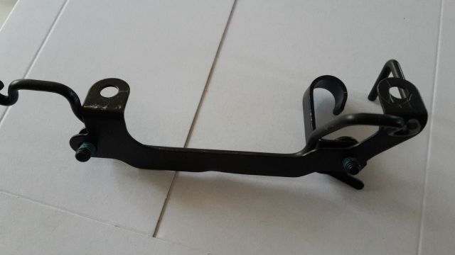

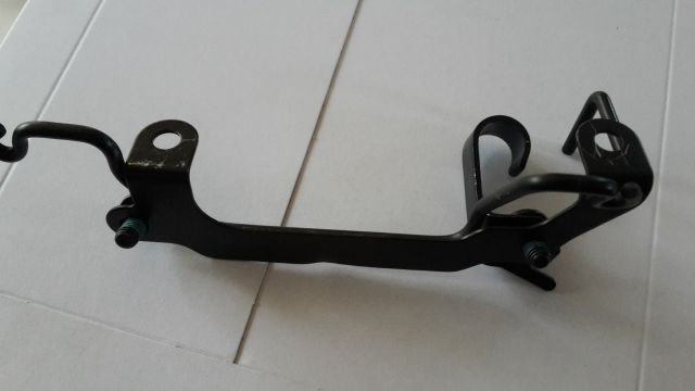

    ich möchte eine Lenkererhöhnug montieren. Ich habe mir die Erhöhung von LSL im 25mm Erhöhung gekauft.
    Nun sind diese aber unten abgeflacht anstatt rund so das sie in die Schale passen würden, ist dieses so richtig hat da jemand
    Erfahrung mit ?
    Dann habe ich festgestellt das der Schlauch vom Bremsflüssigkeitbehälter sich nicht hochziehen lässt wo und wie löst man diesen.
    Würde mich freuen über ein paar Tipps.
    Gruß Micha
    Der Schlauch ist an einer Blechleiste festgeklemmt, die an der oberen Gabelbrücke befestigt ist (von unten mit 2 5er Imbus verschraubt). Ziemliche Fummelei, das Teil zu lösen. Wenn Du die Original-Halterung weiter verwenden willst, muss der Haltegummi entsprechend verschoben werden.
    Gruss Thomas
    Ok vielen Dank für die Info.
    Kann mir denn noch jemand sagen ob ich die LSL trotz dem abgeflachten Unterteil nehmen kann oder muß dieses rund sein so das es in die originale Aufnahme reinpasst ?
    Gruß Micha
    Es gibt von LSL Lenkererhöhungen für die Gabelbrücken von Superbikeumbaukits (Rohrlenker statt Stummel), die sind unten plan und werden direkt auf die Gabelbrücke geschraubt.
    Und dann gibt es auch welche, die unten in die Aussparung für den Lenker von den originalen Klemmböcken gesetzt werden, die müssen unten rund sein.
    Schätze du hast die Falschen. Ist eine ABE oder ein Gutachten dabei? Da wäre es beschrieben!
