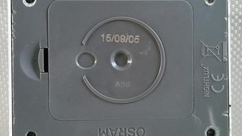

    Das hier hatte ich noch übrig:
    https://www.amazon.de/gp/produ…age_o00_s01?ie=UTF8&psc=1
    4,5V Schwenkbar, Bewegungssensor 10/60 Sekunden oder Dauerlicht.

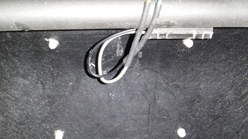

    Die Leuchte ist an den Deckel geklebt, denn ich möchte nicht die Leuchte und Kleberreste entfernen wenn die Batterie mal leer ist.
    9V Batterie zwischen die Deckelhälften am Rand gesteckt. Dafür 3 Stege entfernt und die Batterie in Tüte gepackt.
    2 Löcher für die Kabel der Batterie in den inneren Gehäusedeckel gebohrt.
    56 Ohm Widerstand direkt an Platine der Leuchte gelötet. Wird evtl noch durch eine Konstantstromquelle ersetzt.
    Reedkontakt in Reihe mit den Batterieleitungen an eine PC Lüfterbuchse gelötet. Stecker an die Kabel der Leuchte.
    Boden der Leuchte entfernt und Leuchte mit doppelseitigen Klebeband (3M) am Deckel befestigt
    Reedkontakt hinter der Leuchte befestigt
    Magnet beim Schloß befestigt

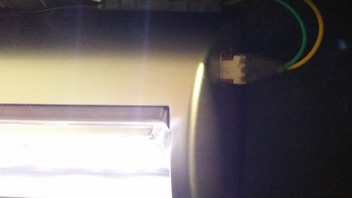

    Rausgekommen ist das hier

    Hm.. ich würde das ja am liebsten mit einem Schalter realisieren, also wenn der Schalter nicht gedrückt ist (Klappe auf) ist das Licht an. Geht das so denn sehr gut mit dem Bewegungsmelder?
    Wir hatten die Lampe in einem Kofferraum eines Autos, welcher nicht beleuchtet war. Das hat erstaunlich gut funktioniert. Da ich die Lampe nun eh herumliegen habe, werde ich es auch mal versuchen.
    Mit dem Bewegungssensor gehen halt max 60 Sekunden, sollte ja eigentlich reichen da man im Fach rumhantiert. Ich wollte aber
    Dauerlicht, drum der Reed. Das mit dem Sensor hab ich nicht ausprobiert.
    Müsstest halt schaun wo man so was am besten montiert
