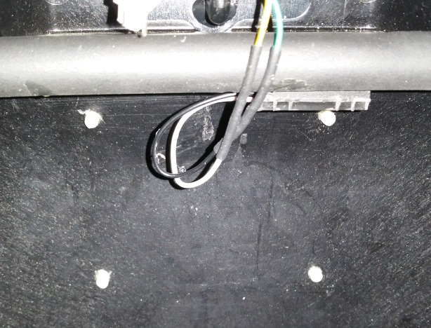

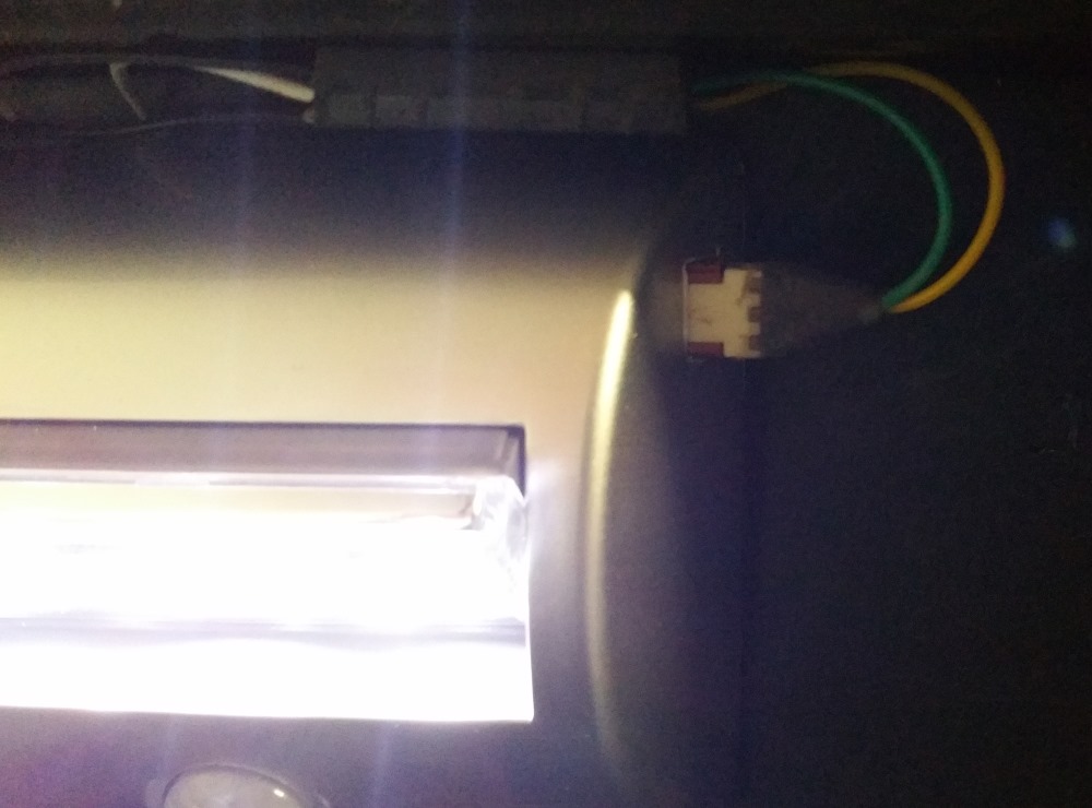

    So was hatte ich mir auch überlegt, nur wollte ich kein Loch ins Staufach schneiden. Spart aber auf alle Fälle Platz.

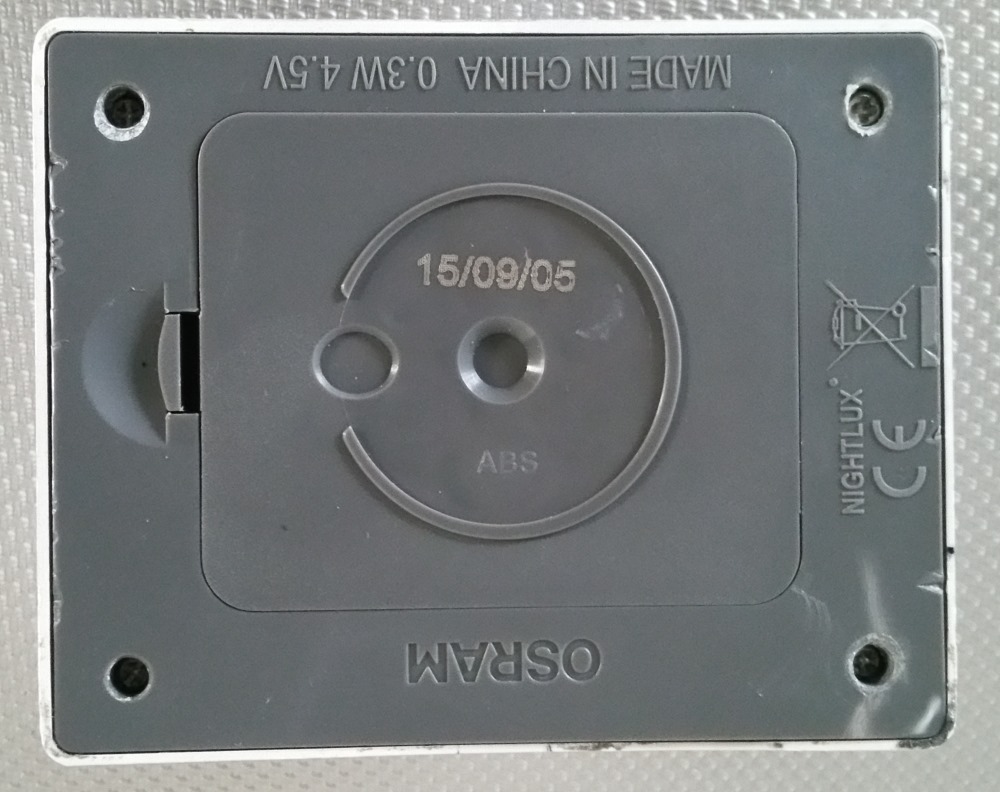

    Da das 3m Klebeband dann doch nicht so gut gehalten hat und die Leuchte abgefallen ist, hab ich mir was anderes überlegt.
    Die Leds werden wieder ganz normal wieder über 3 Batterien im Gehäuse versorgt, die Platine hab ich aber rausgeschmissen und
    gegen nen Vorwiderstand ersetzt. Dann habe ich Neodyn Magnete ins Gehäuse und auf die Außenseite des Innendeckels geklebt.
    4 Plastikstifte gehen durch den Innendeckel und stecken dann in den Schraubenlöchern der Leuchte, damit kann sich nicht mehr
    verrutschen und die Magnete halten sie sicher fest.
    Leider hab ich noch keine Möglichkeit gefunden den Reed Kontakt zu ersetzen, Neigungssenoren, egal mit Quecksilber oder Kugel
    sind zeimlich empfindlich und wenns etwas holpriger ist geht die leuchte immer wieder kurz an. Das wollte ich dann doch nicht.
    Deswegen hab ich ne Buchse im Gehäuse verklebt an der ich den Reed anstecken kann. Somit kann die Leuchte auch ohne Probleme abgenommen
    werden.
    Ich hab mir mal längere Quecksilberschalter in China bestellt, viellleicht geht damit besser
