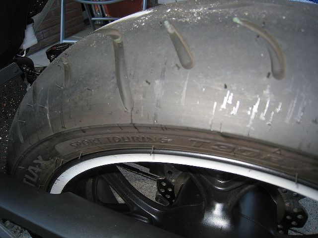

    habe den auch installiert, mich stört aber das der Hinterreifen an der Seite immer mit Öl versifft wird :angry-screaming:
    Kann in Linkskurven schnell mal zum Verhängnis werden :evil:
    Muss nach jeden ölen, das Gummi vom Öl befreien und nehme auch nicht wirklich viel, 1/4 Umdrehung mehr nicht.
    Oder hast Du vielleicht ein Tipp für mich, wäre sehr dankbar.

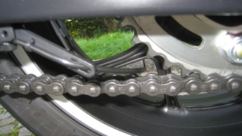

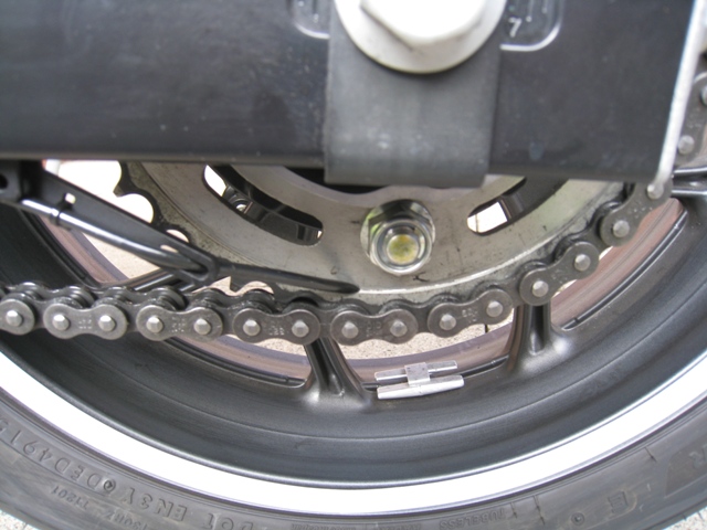

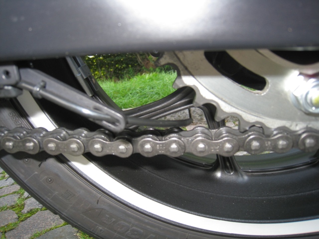

    Liegt meiner Meinung nach weniger am Öler als wie die Spitze/das Rohr angebracht ist.
    Denke die beste Lösung ist noch immer aussen am Kettenblatt anliegend, Rest macht die Fliehkraft.
    So habe ich die Spitze/das Rohr angebracht, Öl tropft von oben genau in die Mitte der Kettenglieder.

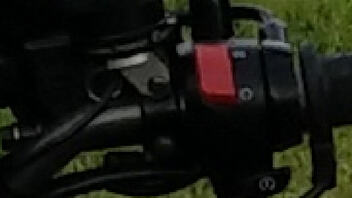

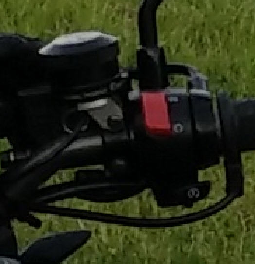

    die Schelle zum Befestigen des Behälters am Lenker ist bei dem Nemo 2 ja nicht dabei und kostet 40 Euro extra.
    Hast Du die oder hast Du Dir da etwas anderes gebaut? Gibt's da günstige Alternativen?
