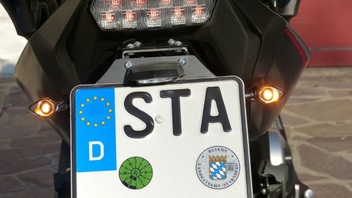

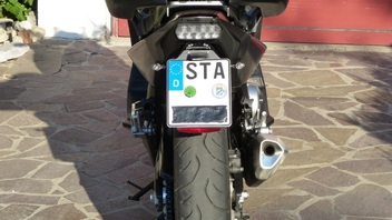

Der Kennzeichenträger mit Miniblinkern hätte sicher noch in den "Teil 1" gepasst

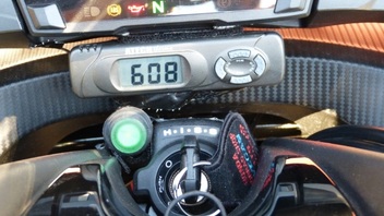

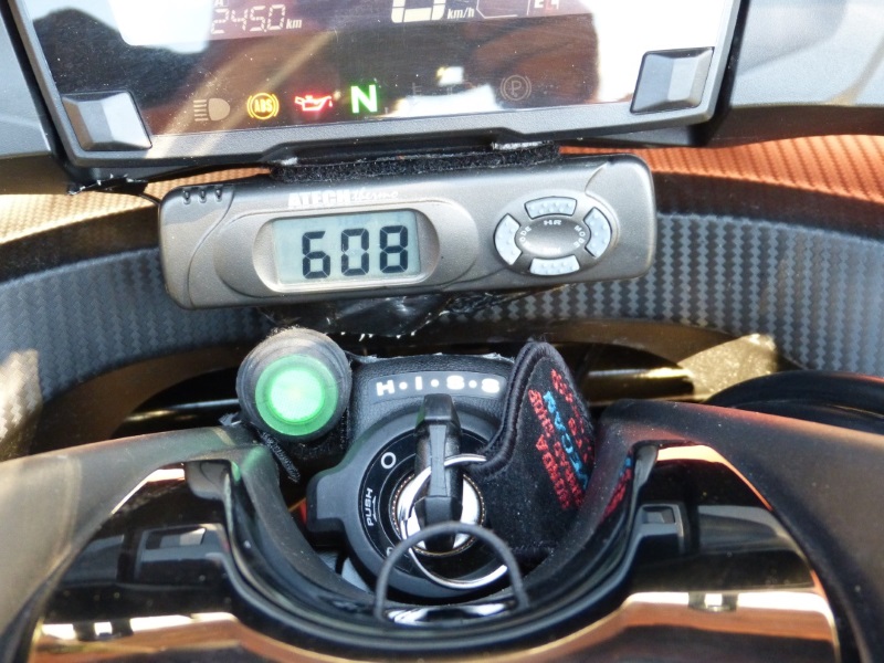

P.s.: Was ist das für ein "Display" unter dem Tacho? So ein Auto-Zubehör Thermometer?

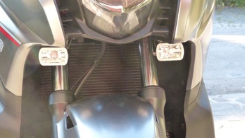

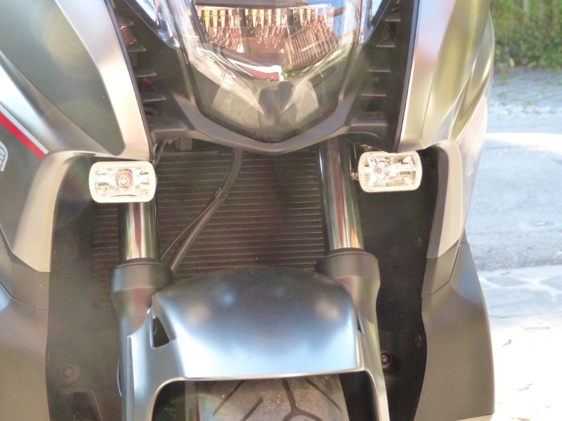

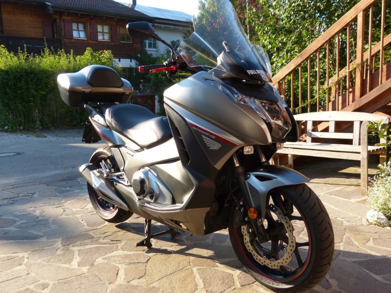

Die Zusatzscheinwerfer sind von autolight24.de (info@autolight24). Sind sind für alle Fahrzeuge identisch; kosten 26,99 Euro das Paar incl. H1.
Die Dinger haben einen Halter dabei, den man an die Verkleidung schraubt. Ist ein bisschen fummelig, geht aber. Man muss auf jeder Seite 2 Löcher in die Verkleidung bohren und die Schrauben von innen mit zwei Muttern befestigen. Wichtig: Den Platz nicht zu weit in der Mitte aussuchen, weil dort der Kotflügel einfedert und es evtl. einen Kontakt geben könnte.
Elektrischer Anschluss: Habe die Kabel und den Anschluss vom Händler verlegen lassen (150 Euro!); ging ohne eigenes Relais, aber mit zusätzlicher Sicherung (ausreichend stark); Ein-/Ausschalter (siehe Foto neben Zündschloss) ist über Zündung geschaltet; Scheinwerfer kann man sowohl zu Abblend- wie auch zu Fernlicht zuschalten.Servus,

Das Teil untert dem Tacho ist eine Thermometer mit Uhr; hat einen Außenfühler; kann man überall ankleben; läuft mit Batterien.

#9 Hi, Pietn,
okay: H3 stimmt wohl.
Aber warum zieh´n Dir die zu viel?
Der Lichtmaschine ist es doch total gleichgültig, ob da nochmal 110 W gezogen werden. Die hat immer noch genügend Reserven zum Laden der Batterie.
Und eines ist ganz sicher:

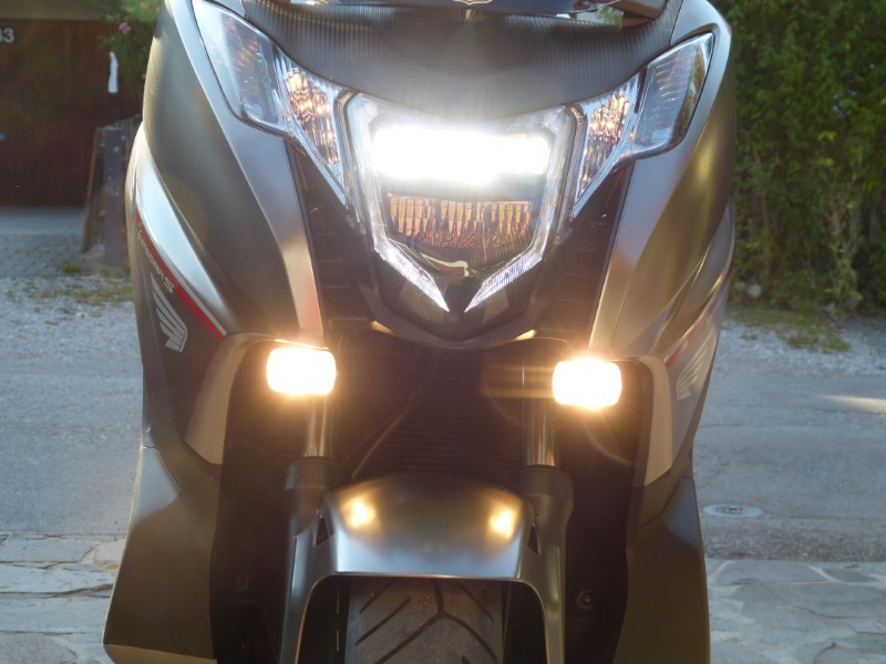

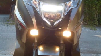

Die Lampen machen nachts zusätzlich geiles Licht. Ist mir relativ egal, weil ich selten bei Dunkelheit fahre. Ich habe sie hauptsächlich montiert, weil
unsere LED-Hauptscheinwerfer bei Tag für den Gegenverkehr definitiv zu unauffällig sind. Mit den Nebellampen sieht das ganz anders aus!Servus,

#10 Zitat von silverbikerAlles anzeigenIch habe sie hauptsächlich montiert, weil
Kann ich genauso bestätigen. Nie wieder ohne (gilt zumindest für die 2016er).Greeetz, Thomas
