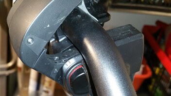

    Hatte ja letzte Jahr das Problem das auf ner abschüssigen Strasse die NC trotz gezogener Bremse gerollt ist.
    Hab das dann durch private Probleme aus den Augen verloren und ist mir heute bei der Montage von Heizgriffen wieder eingefallen.
    Anbei ein Bild bei gezogener Bremse, bei nicht gezogener Bremse befindet sich der Pfeil zwischen den zwei Markierungen aber mehr zum Fahrer hin.

    Hi,
    die Feststellbremse muss so eingestellt sein, dass die Bremswirkung innerhalb der markierten stelle (die beiden striche) einsetzen muss. Wenn das Fahrzeug trotz eingerasteter Bresme rollen kann, muss die Bremse eingestellt werden.
