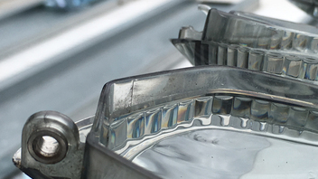

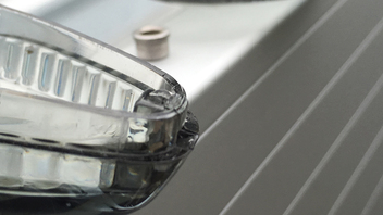

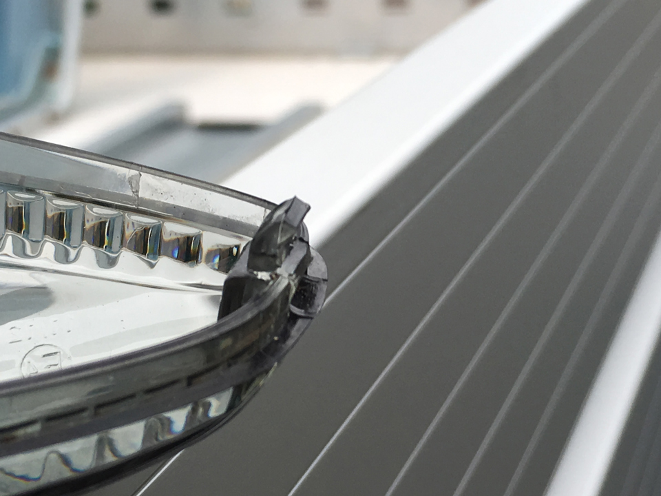

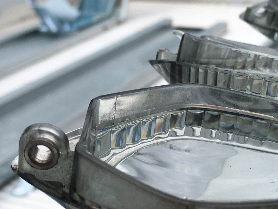

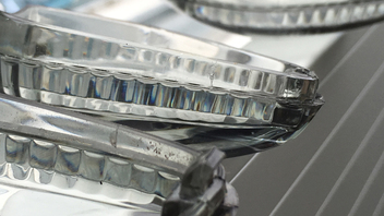

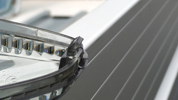

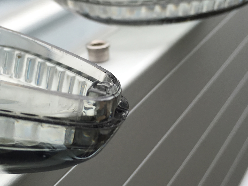

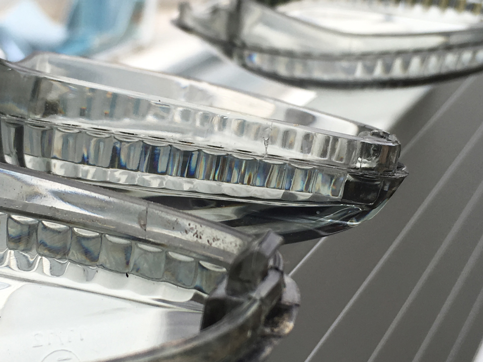

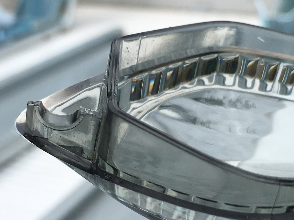

    Heute ist mir an meiner S das vordere rechte Blinkerglas abgefallen.
    Eine Kontrolle ergab das sich sowohl die Kunstoffnase wie auch die Plastiköffnung wo die Schraube in der Metallbuchse steckt sich verabschiedet haben. Mit großem Fragezeichen auf dem Kopf stelle ich fest das dieser Fehler auch beim linken Glas bereits begonnen hat, allerdings hatte das Glas hier noch etwas Halt durch die Metallhülse.
    Nun könnte man vermuten das dieses ein bedauernswertes Einzelschicksal ist...leider ist an der X auch schon ein Glas am zerbröseln. Ebenfalls vorne.
    Also drei von vier Blinkergläser kaputt...ist das schon mal bei jemandem negativ aufgestoßen ?

    Ich kann mir unter der Schadensbeschreibung nicht viel vorstellen. Handelt es sich um einen Materialfehler oder einen Montagefehler? Kannst du eventuell ein Foto machen?

    Das kann bzw. wird auch bei ausgetauschten Gläsern passieren. Es sind eindeutig Vibrationsschäden.
