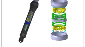

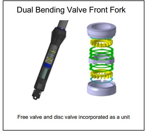

#2 Sehr gute Frage, die ich mir auch schon gestellt habe.
Den Namen nach denke ich an verschiedene Ventile hintereinander, in diesem Falle zwei, wobei das erste wahrscheinlich größer bemessen ist, um ein besseres Ansprechverhalten zu gewährleisten und dann ein kleineres, um die gewünschte Dämpfung bei stärkerem Einfedern zu bewerkstelligen.
Gesendet vom Handy mit Tapatalk.
Schreibfehler sind systembedingt und gratis... -
#3 "Ventile" liest sich ja schon mal gut, damit scheint Dämpfung besser geregelt zu sein - vorher gabs nur ein Dämpferrohr mit Löchern zu Regelung der Dämpfung.
"Dual Bending Valve: With the free valve structure, there is a limit to how much the compression damping force can be reinforced. Therefore, the simple structure achieving a performance level equivalent to that of a cartridge has been created, which enables Showa to offer the innovative technology at a competitive price. Uses the “Dual Bending Valve” structure, an original technology developed by Showa (a world-first technology) Linear damping characteristics in accordance with the stroke speed Weight reduced by 250 grams per unit compared with a conventional cartridge structure
High Performance
Racing-derived Technology Innovative Technology"Racing-derived Technology" – products, which take technology directly from the race track to the customer for a widespread market application"
[attachment=0]Dual Bending Valve.jpg[/attachment]
Viel erkennen kann man allerdings nicht.
