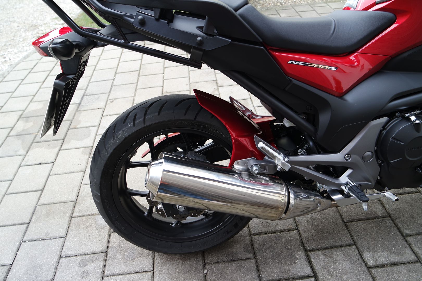

  • #13
    hab die Bodystyle. Besser ist es auf jeden Fall. Schaut zumindest optisch wie ich meine super aus.
    Gruß Mike

  • #16
    Hallo Mike,
    das sieht obtisch echt gut aus. Habe mir auch überlegt die Abdeckung in rot zu bestellen.
    War mir aber nicht sicher wie es aussieht.
    So wie ich es bei Dir auf den Bild sehe gefällt es mir.
    Was ich noch gerne sehen würde , wie es auf der anderen Seite aussieht,
    wegen den Leitungen und Kabeln.
    Könntest du mir auch ein Bild davon machen? Wäre super nett.
    Vielen Dank im vorraus.
    Martin

  • #19
    Hallo Martin,
    hier die andere Seite
    Gruß Mike
  • #20
    Schaut klase aus :clap:
    Schade das die Bodystyle nicht auf die 700 SD passt.
