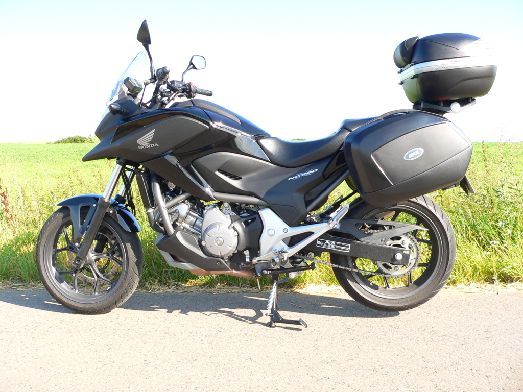

    Und dann hätte ich da noch eine Bitte. Wäre es möglich ein paar Fotos hochzuladen, wenn die Seitenkoffer nicht drann sind? Ich will wissen wie das mit dem Topcase alleine aussieht. Aber auch ob es doof aussieht, wenn die Seitenkoffer-Halterung alleine dran ist.

    3. Bilder kann ich in den nächsten Tagen machen und hochladen.
