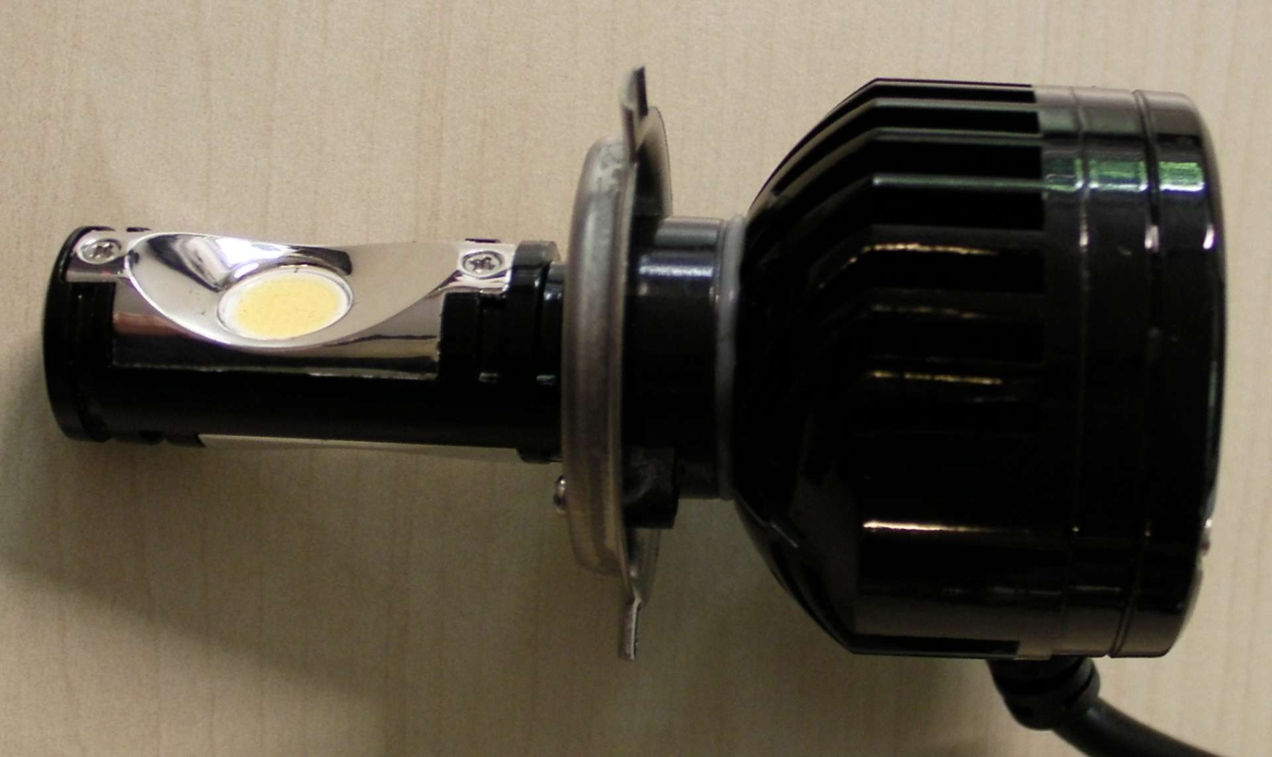

So sieht das Teil aus, oben ne LED-Leuchtfläche (Abblendlicht):[attachment=4]SANY6339.jpg[/attachment]

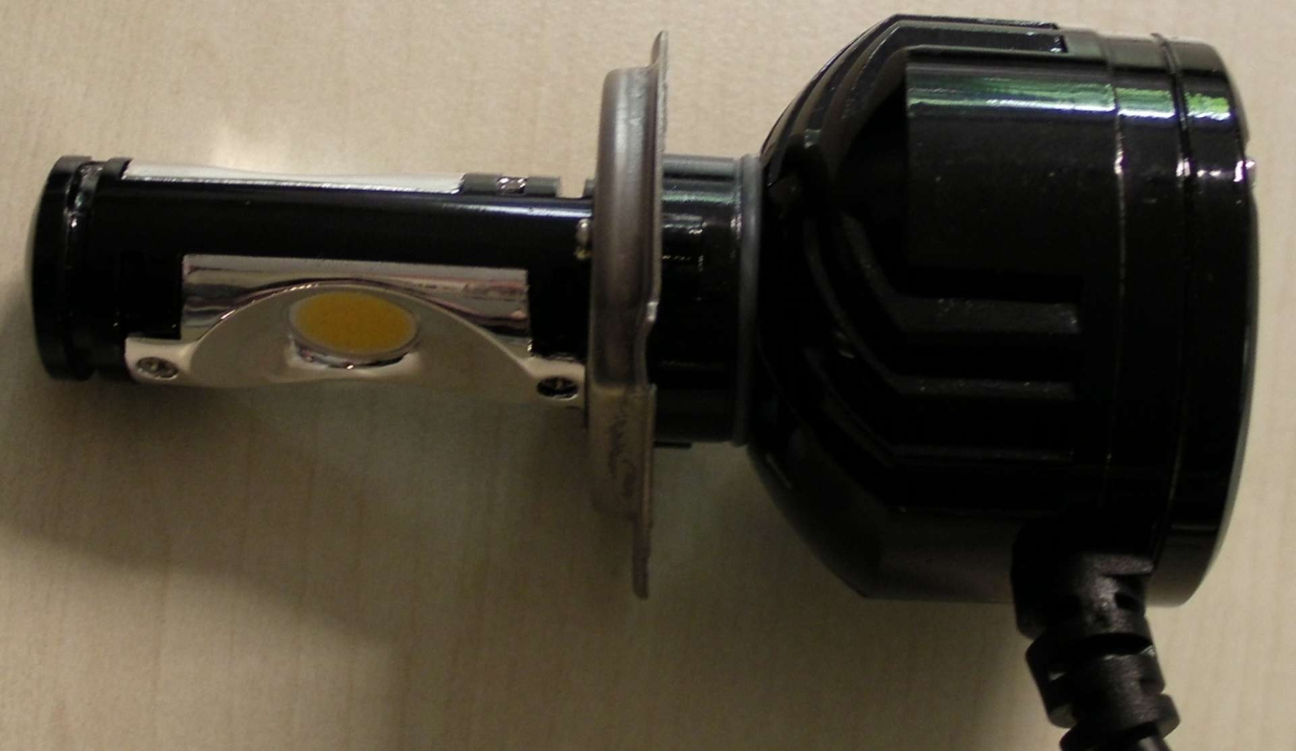

Unten dito (Fernlicht):[attachment=3]SANY6341.jpg[/attachment]

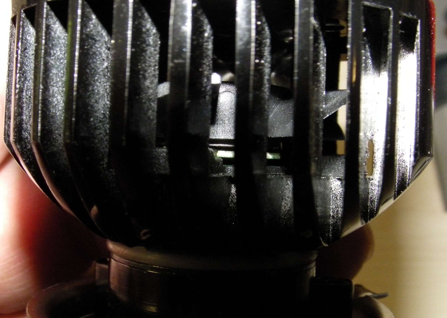

Hintendrin sitzt der Lüfter:[attachment=2]SANY6345.jpg[/attachment]

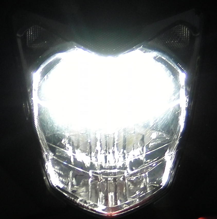

Keine Ahnung worauf jetzt der Brennpunkt des Scheinwerfer-Reflektors ausgerichtet ist. ??[attachment=1]SANY6338.jpg[/attachment]
Das Hauptproblem scheint mir aber der verspiegelte Bereich rund um die Leuchtfläche zu sein, dadurch wird soviel Streulicht in Bereiche des Reflektors gelenkt wo es nicht hingehört und sorgt damit für entsprechende Blendung des Gegenverkehrs:[attachment=0]SANY6349.jpg[/attachment]Fortsetzung folgt,...
