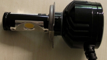

LED- Leuchtmittel im Scheinwerfer
    Hat schon jemand ein LED-Leuchtmittel im Scheinwerfer probiert?

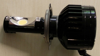

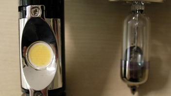

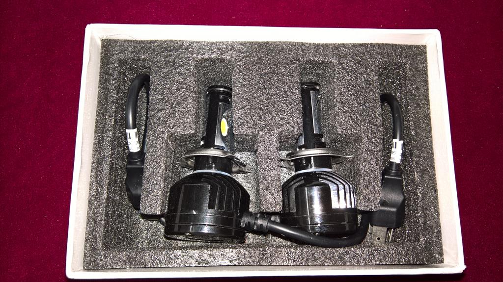

    Bei eingeschalteten Heizgriffen saugts mir bei der Duke den Akku leer, habe daher mal so ein Teil bestellt.
    Nein zwei, für die MT auch... :mrgreen:
    Zieht nur 36 Watt und macht 3.600 Lumen - müsste eigentlich hell genug sein... :mrgreen:
    Bitte keine Zeigefinger... ;)

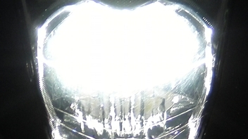

    Hab es drinnen - läuft super - geile Lichtausbeute :mrgreen:
    Willst mehr wissen?
    saugt auch deinen Akku nicht leer / habe einen leichten kleinen LiPo drinnen.

    Selber gebauten Scheinwerfer fürs Racing Moped mit 100W PowerLED Birne
    Da wird es richtig hell :shhh: :whistle: :violin:
