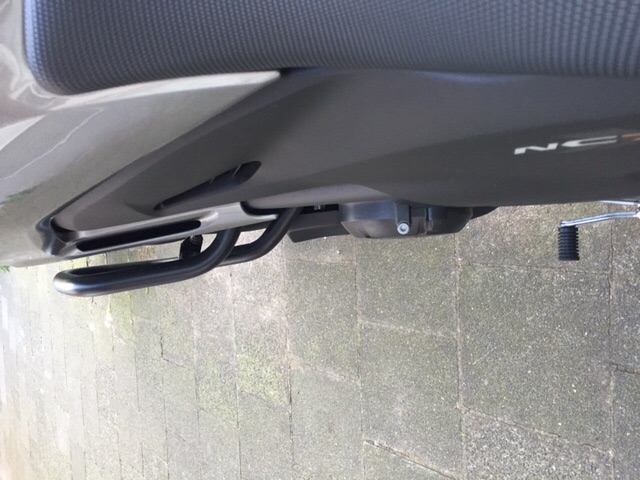

    Auf dem Bild sieht man den Kupplungsdeckel leider nicht.
    Man müsste das Moped mal vorsichtig auf einem Stück Karton oder so (um Kratzer zu vermeiden) ablegen um zu sehen, was zuerst auf dem Boden aufkommt. Ich würde aber vermuten, dass die Jungs bei SW-Motech da schon nachgedacht haben...
