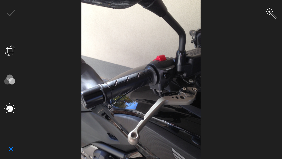

    Das Foto habe ich vor dem Einstellen des Hebels gemacht, jetzt ist er wesentlich näher am Griff. Der Winkel ist meiner Meinung nach wesentlich "griffiger" als der Originale, ist aber vielleicht auch Geschmacksache oder Gewohnheit.
    So, nun hab ich auch die V-trec drauf. In silber mit rotem Versteller.
    Ich musste aber noch zusätzlich die zwei Schrauben der Bremshebelbefestigung lösen und den nach unten drehen, sonst hätte ich die Schraube vom Bremshebel wegen der beiden darüberliegenden Kabel gar nicht herausbekommen. :roll:
    Die Leitung von der Kupplung habe ich übrigens nur sehr schwer (trotz Entlasstung durch die Rändelschraube) herausbekommen. Noch dazu war um das Ende dieser Leitung bei mir noch so ein durchsichtiges Plastikteil drüber, das mir beim rausziehen zerbrochen ist. Ich habe die Leitung dann ohne dieses Teil in den neuen Hebel gebaut und hoffe, dass das keine lebensverkürzende Relevanz hat. :shock:
    Aber schick sieht es aus. Jetzt muss ich nur noch mal dauerhaft testen wie es mit den Hebeln so ist beim Fahren. Heute früh fühlte es sich etwas besser an als mit den Originalhebeln...
