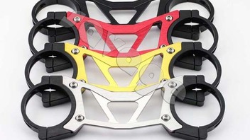

    wenn sich die Gabel beim harten Bremsen vorne verwinden würde wäre so ein Gabelstabilistor schon sinnvoll. Bis jetzt habe ich davon aber nichts gemerkt. Das Bauteil Nr. 5 ist völlig ausreichend.

    So einen Schwachsinn sieht man echt selten :lol: 3mm Schräubchen und wahrscheinlich Plastik

    Kann mir auch nicht vorstellen, daß das was bringt. Optisch natürlich ein Gadget.

    Hallo zusammen,
    einen ähnlichen Gabelstabi hatte ich mit Erfolg an meiner verflossenen V-Strom, ein Forenmitglied aus Austria hat diese aufwändig in der Firma angefertigt. Der Vorteil war einfach eine steifere Vorderradführung, die V-Strom hat eh eine Doppelbremsscheibe vorne, die einzelne Scheibe der NC sorgt schon für ein Verwinden der Gabel. Plötzliches hartes ankern einfach mal ausprobieren, bin die letzten 20 Jahre eigentlich fast nur Motorräder mit Doppelbremsen vorne gefahren, die einzelne Scheibe der NC sorgt schon für den Effekt.
    In den 80ern waren dies Stabilisatoren gang und gäbe, ein wichtiges Teil bei Teils 35mm Gabeln und 900 ccm (Bol d´Or) Telefix und Co. eben. War halt zu meiner Zeit...
