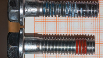

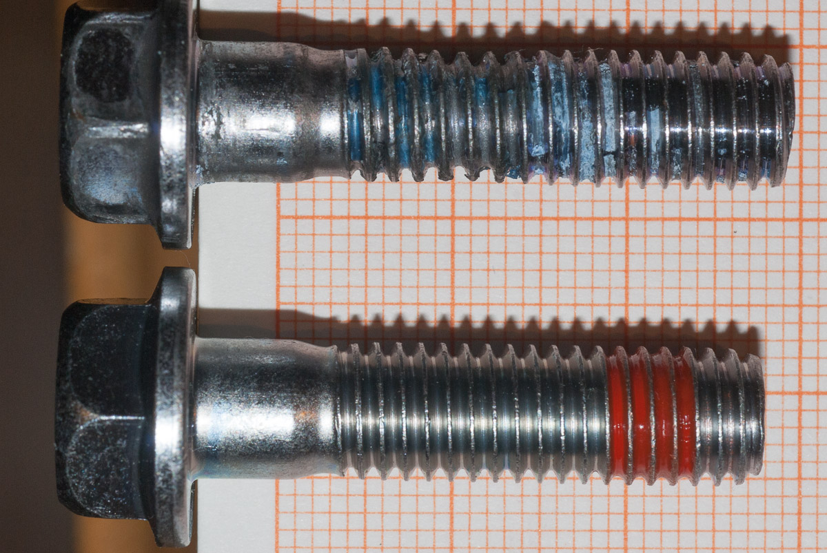

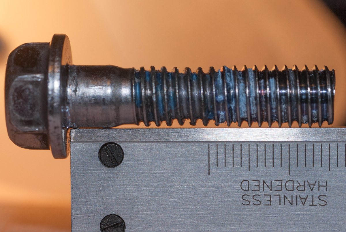

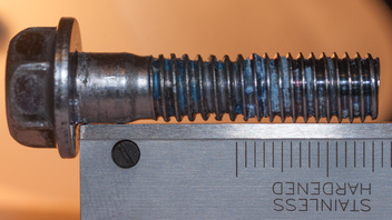

Anbei zwei Fotos. Die alte Schraube ist ca. 1.5mm gelängt und man kann in der Mitte
deutlich die größere Gewindesteigung und den verkleinerten Durchmesser erkennen.
[attachment=0]DSD_4086.jpg[/attachment]
[attachment=1]DSD_4083.jpg[/attachment]
Währe die Längung nur noch ein wenig größer geworden hätte eine der Schrauben Kontakt
mit der Bremsscheibenbefestigung bekommen.
