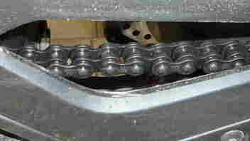

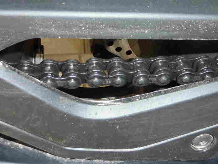

Kette reinigen mit Petroleum und Zahnbürste
    habe heute nach 7.400 km Fahrstrecke zum ersten mal
    die Kette mit Petroleum und Zahnbürste/Lappen gereinigt.
    Mit Bremsenreiniger wäre das Ergebnis optisch wahrscheinlich
    noch besser, aber für die Lebensdauer der Kette nicht gut.
    Ich habe dazu keine zehn Minuten gebraucht.
    Habe leider keine Bilder "vorher" gemacht. Der Schriftzug "DID"
    war nicht zu lesen.
    Anbei ein Bild nach der Reinigung.
    Zwar nicht fabrikneu - aber gegenüber vorher ein Erfolg!
    Ende Oktober erfolgt gründliche Reinigung/ölen/schmieren des Moppeds
    Grüße
    Günter
