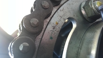

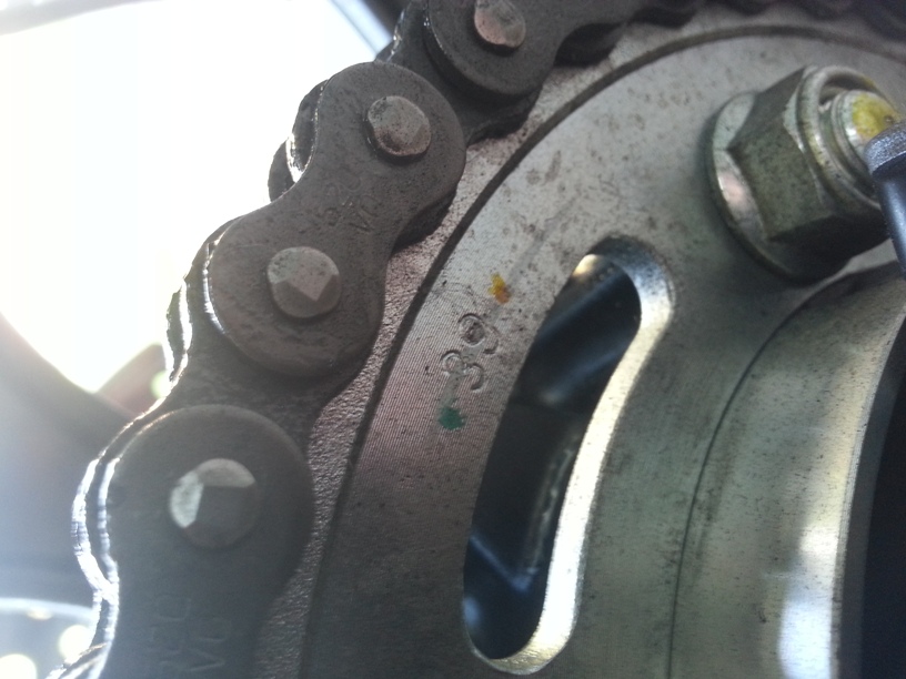

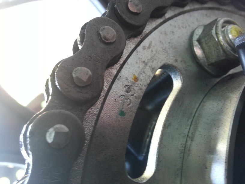

    habe gerade festgestellt das ich ein 39er Kettenrad an meiner NC750X montiert hab Original ab Werk.
